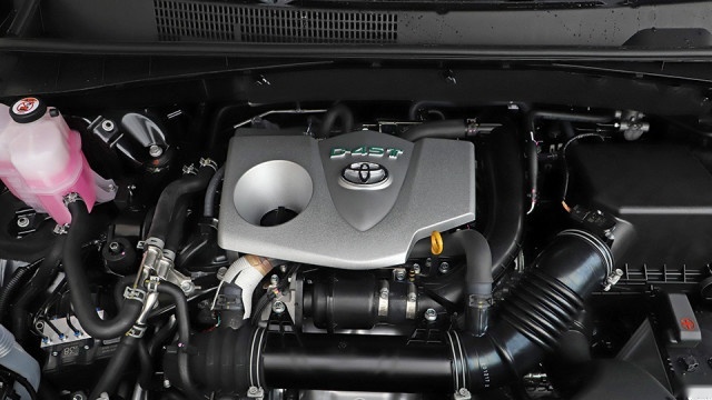

早期国内消费者对于发动机的技术理解上,总会惯性认为涡轮增压技术要优于自然吸气技术。加之当时日系品牌在国内市场更多以自吸动力为主,于是在相当一段时间,这都成为日系车被吐槽的产品点之一。且不论发动机技术的路径,单说涡轮增压这个领域,日系品牌最强有力的回应当属丰田代号为8AR-FTS的2.0T发动机。除了发动机的输出与技术之外,还有与之匹配的AT变速箱一起,在包括汉兰达以及皇冠、雷克萨斯NX等中高端车型上,都留下了出色的口碑。
目前,在售的新款汉兰达序列中,仍然保留了8AR-FTS的2.0T车型销售。只不过,随着TNGA架构的全面铺开,过去的AR系列发动机已经陆续告别了我们的视野。对于汉兰达也一样,一款全新的代号为S20A的2.0T发动机,即将搭载在它的身上。从申报图的车辆尾标来看,熟悉的D-4ST标识再次出现,那么这款发动机真的就只是8AR-FTS的魔改吗?

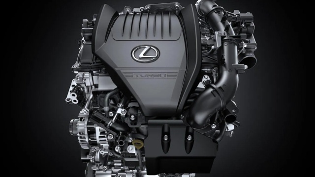

(海外版丰田T24A 2.4T发动机)
无论是从TNGA架构考虑,还是从发动机技术迭代的规律入手,个人都比较倾向于将这款S20A发动机,与海外版T24A联系到一起。虽然两者之间在排量上有较大差异(T24A为2.4T发动机),但其实它与我们非常熟悉的A25系列发动机(搭载在凯美瑞等车型上的2.5L自然吸气发动机)颇有渊源。几个代号串一块,似乎都要听糊涂了,那我们接下来就具体拆解和预估一下S20A的技术特点吧。
首先,无论是海外版T24A,还是国内已经使用的A25系列,甚至是M20系列,丰田这一代发动机的特征都是长行程。与之对应的是老款的8AR-FTS,它的缸径与行程都是86mm,可以说味道非常老派,所以在当年也是一扫所谓丰田没有高输出发动机的论调。220Ps最大马力,即使放在当下,也能介于宝马B48发动机高功率与标准功率调校之间。

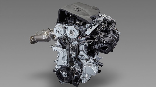

(丰田A25系列2.5L自然吸气发动机)
而350N·m的最大扭矩,同样是第一梯队水准。只不过新款发动机的差异,就在这里。8AR-FTS虽然扭矩很大,但是迸发最大扭矩的转速在1800-4000rpm。而新的长冲程设计,则能更加强化低转速下的扭矩输出。比如以T24A发动机为例,430N·m的最大扭矩,也只需要1700rpm就能实现。与之对应的是,在排量增加之后,T24A缸径也仅仅扩大到87.5mm,而冲程则是长达99.5mm。而我们熟悉的A25系列,也是87.5mm缸径,冲程则是更为夸张的103.4mm。
当然,并不是说新款动力重视低扭,就放弃了性能特点。实际上,从升功率来看,T24A仍然是略优于8AR-FTS的。毕竟在效率方面,两代发动机之间已经有“代差”存在。
前面也提到过,国内已经使用的A25系列与海外版T24A有很多非常相似的地方。总结下来,在新技术运用上,两款发动机在涂层、曲轴以及油泵方面共性较多。首先,两款发动机都是双顶置凸轮轴结构,具备丰田运用熟练的双可变气门正时系统。缸体内,则大量运用涂层技术。以T24A为例,在活塞上压缩环以及油环边缘采用了DLC类金刚石涂层等等,以此可以减少摩擦,增加效率,并延长发动机寿命。

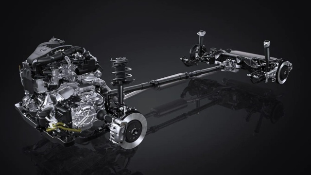

(海外版2.4T雷克萨斯NX底盘图)
第二点在于曲轴,两款发动机曲轴的纵向轴线与气缸轴线都有10mm的偏移,从而减少活塞对气缸壁的磨损。这一技术特点与此前介绍斯巴鲁1.8T发动机的时候感觉有些类似。最后则是全新的可变压力油泵的运用,在8AR-FTS发动机上,丰田已经使用过可变机油泵,新一代的两款发动机则是采用ECM电子控制的可变压力油泵,能够做到更为精确的提供润滑,以及权衡与动力输出的关系。值得一提的是,或许是在8AR-FTS阶段就拥有良好的油气分离设计,丰田在T24A上并没有套用宝马B48改进版集成为一根正时链条的做法。而是仍然保留传统的2根链条,以及两个紧张器设计,这也符合丰田一向求稳的技术特点。
