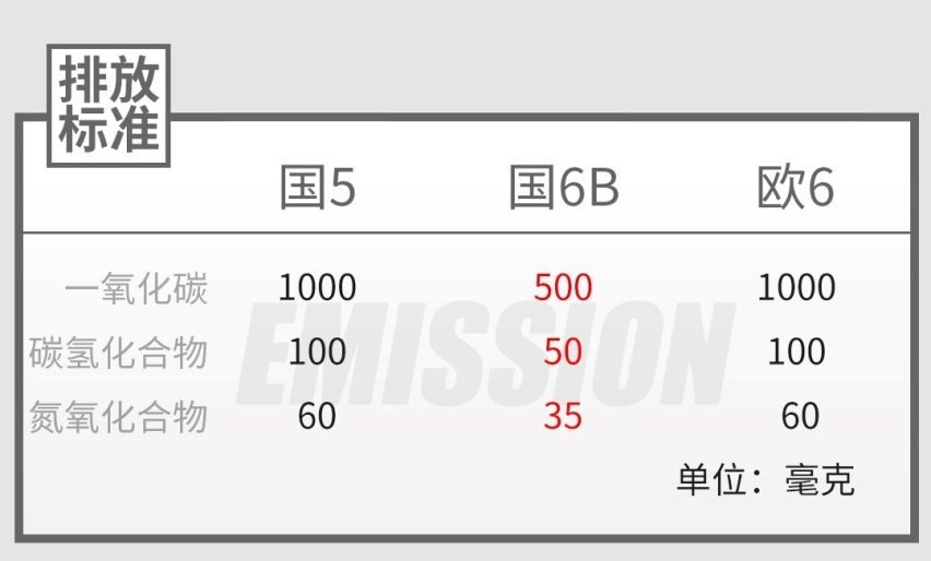

国6可能是中国汽车史上最牛的排放标准,它不仅让国产车排放超越了欧盟,还让国内车市出现了前所未有的降价,可谓是一石二鸟。说实话,国6让汽车厂商非常难受,标准更严成本更高,却不能借此涨价!

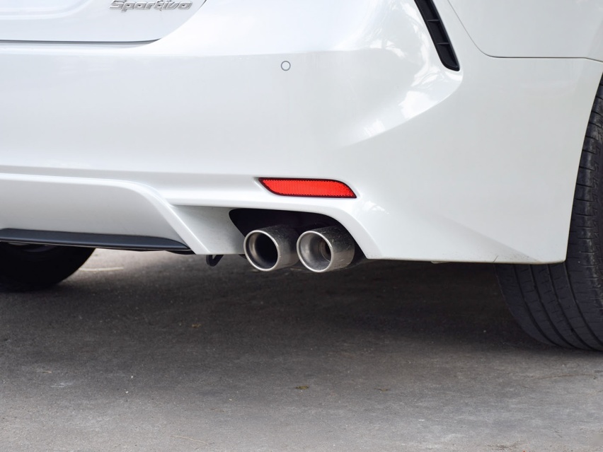

国7排放标准当然会比国6更严,但不会像国5升国6那样直接提高50%,据悉国7会在国6的标准上再提高30%(尾气排放减少30%)。如果这30%指的是一氧化碳和碳氢化合物,那难度还不算大,但如果要求减少氮氧化合物,那难度会比较大。

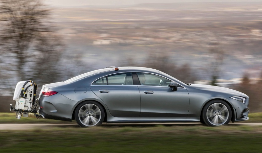

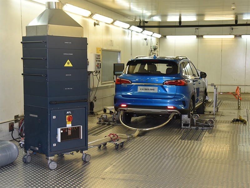

最后一个变化是尾气测试方法,之前一直是台架测试,但台架测试是非常理想的环境,而且这里面还有很多漏洞,比如之前的排放门事件,通过修改软件就能自动识别车辆是否处于台架测试。国7将采用RDE,也就是在马路上实测,由于马路上行驶变量更多,所以难度更大。

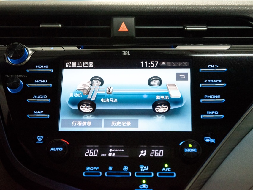

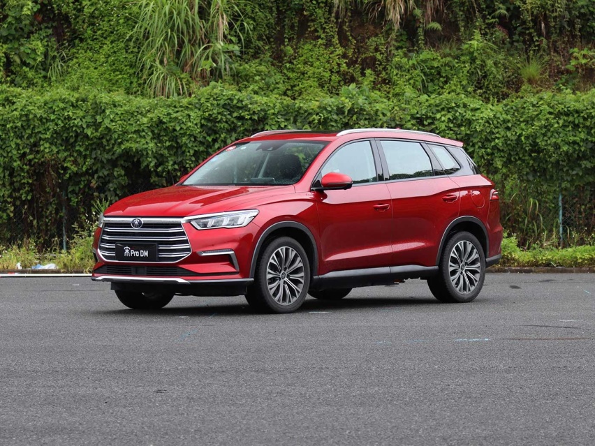

48V轻度混合动力系统,已经在不少国产车上出现,由于轻混带有制动能量回收和发动机启停功能,一定程度降低了油耗和尾气排放。48V轻混成本低,而且技术难度小,未来容易大规模普及。

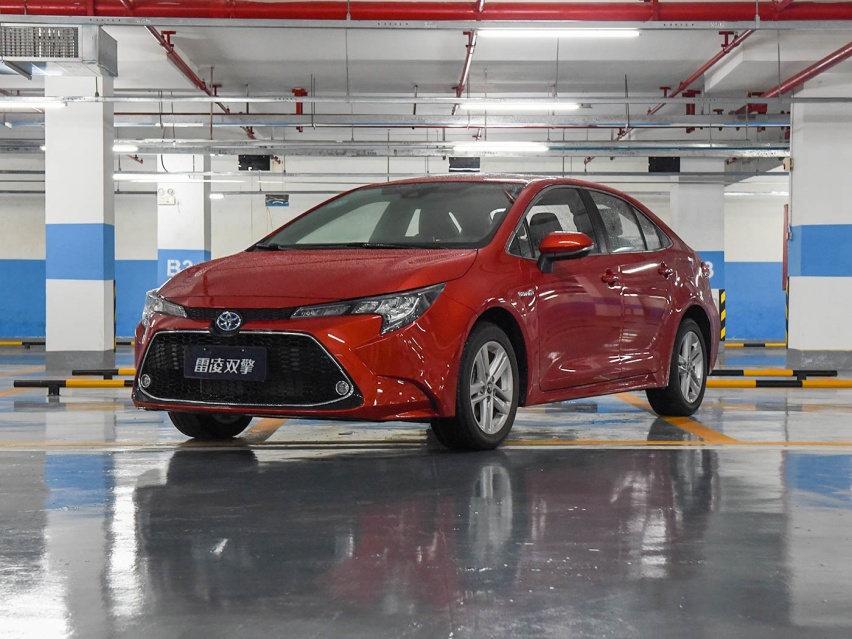

全混合动力系统成本高,节能减排的效果也更好,目前掌握这方面先进技术的厂商不多,但是日后这一类车会成为主流。比如丰田新推出的车型,全系都有混合动力版本,到2023年后,丰田车将全面普及混动。
假如未来汽车厂商不愿意再升级发动机,也可以通过插电混合动力满足排放标准,比如测试里程100公里,前50公里用电,后50公里用油,这期间只有烧油才有尾气排放,所以尾气排放总量容易达标。
