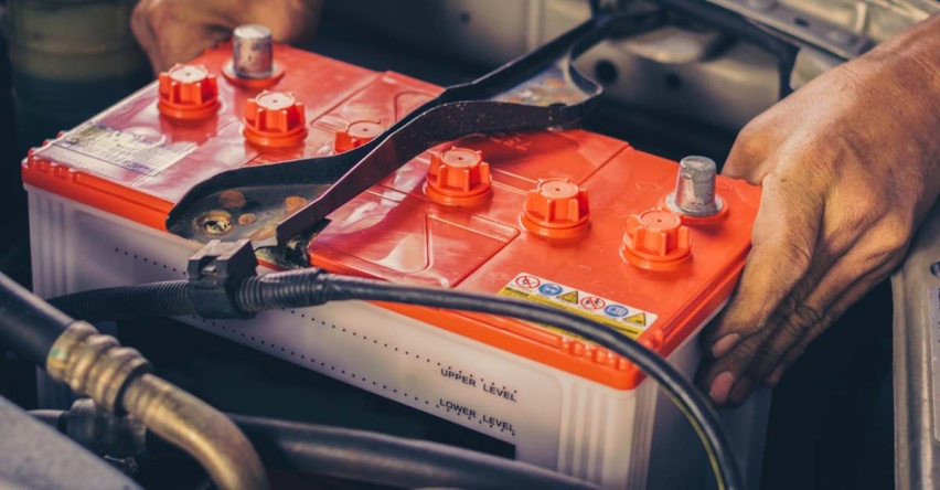

对于绝大多数车主来说这都是最简单省事的方法,但汽车电瓶价格不等,有些车三四百就能换个电瓶,有些车则需要七八百,甚至带启停的电瓶都上千了。更何况有时候电瓶亏电并不是电瓶本身不行了,而是异常放电把电瓶给耗空了,这时候不管你换电瓶便宜还是贵,都不划算。就像你的手机用到没电关机了,你肯定会选择充电而不是换电池。
所以彻底更换电瓶适合那些本来就该“寿终正寝”的电瓶,而这些电瓶一般都有以下特征:
(1)近一年内有两次以上亏电的情况,而且亏电的原因并不是忘关大灯这类失误,而是正常使用中亏电了。
(2)冷车启动后发动机皮带容易吱吱响。
(3)大灯变暗,喇叭声音嘶哑,打开大灯后怠速波动,或者能听到发动机皮带吱吱响。
(4)汽车稍微停放时间久一些再次打火时就感觉启动无力。
如果你的车有两种以上的情况,那很有可能是电瓶出现问题了,此时电瓶再次出现亏电的时候就可以考虑更换新的电瓶了。

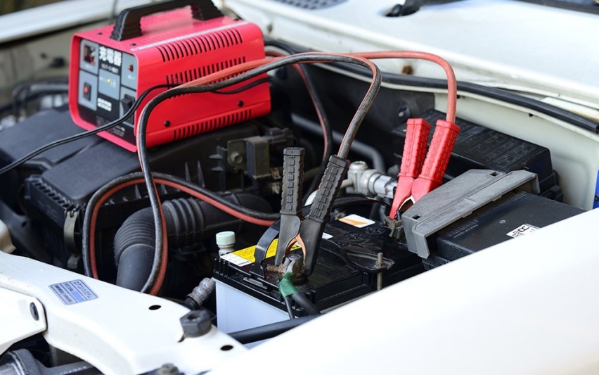

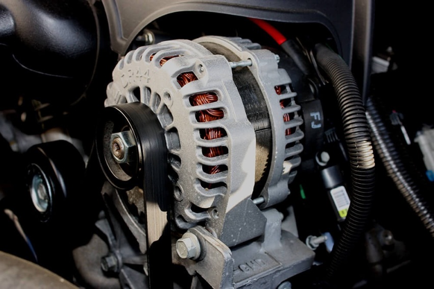

其实对大多数车主来说是没必要买充电机的,因为汽车发电机的功率已经足够大了,即便是怠速状态下其充电电流也不逊于快充充电机。而且汽车用的铅酸电瓶属于启动型电瓶,其充放电能力还是很强大的,它不像锂电池那么娇贵,更像电容一样能经得起大充大放。另外之前我们也做过粗略的计算,启动一次所消耗的电量基本上5分钟左右就能补上了,所以只要你平时经常开,那就没有必要买充电机。
那什么样的情况适合买充电机呢?就是电瓶长期得不到充电的车辆。比如你在外工作,你的车天天停在家里,一个月开不上两回。或者你的车经常超短途行驶,比如我朋友有个工厂,工厂离家800米,每天6趟来回都要开车,排气管都没暖热就熄火了,这电瓶肯定得不到良好的充电,这时候就适合买个充电机,定期给电瓶充个电,不然电瓶长期处于亏电状态会影响寿命的。
另外如果你的电瓶属于意外过放电导致亏电,这时候也适合买个充电机补充,因为过放电虽然对电瓶有一定影响,但这个影响太小了,只要不是天天这么干,偶尔一次的影响你可以忽略。这时候买个充电机充一下就可以省去换电瓶的几百块钱了。
不过买充电机必须要考虑是否有充电条件,不然买了也没办法正常使用。
