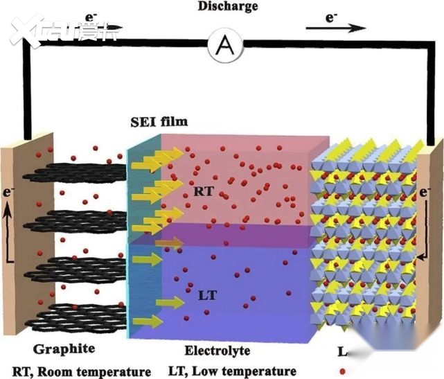

关于纯电动产品在冬天出“幺蛾子”的原因已经是老生常谈:在低温环境下,电池的正负极材料活性降低,电解液黏度增大,电解液导电能力下降内部产生阻力,从而导致电池性能和容量出现明显衰减,造成电池掉电快、加速性能衰减、充电时间变长等。
根据研究表明,电动车的电池最佳工作环境温度为25°C,因此要想规避这些用车痛点,最直观的解决方式就是让电池“热起来”。

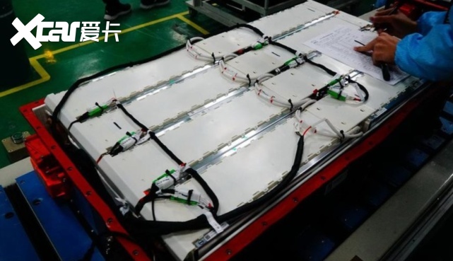

目前市面上常见的方式主要有加热膜和液冷循环系统,PTC加热膜可以理解成给电池加上“暖宝宝”,液冷循环系统相当于给电池装了一套“暖气”。这两种方式都是靠着“外力”去温暖电池,因此存在的硬伤就是效率低下,并且伴随着加热不均匀等问题。
