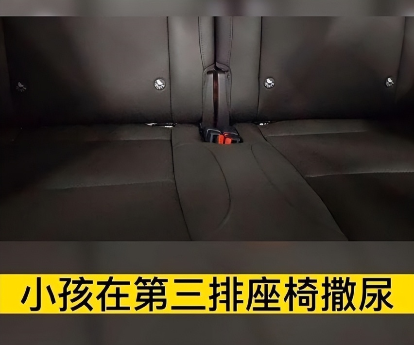

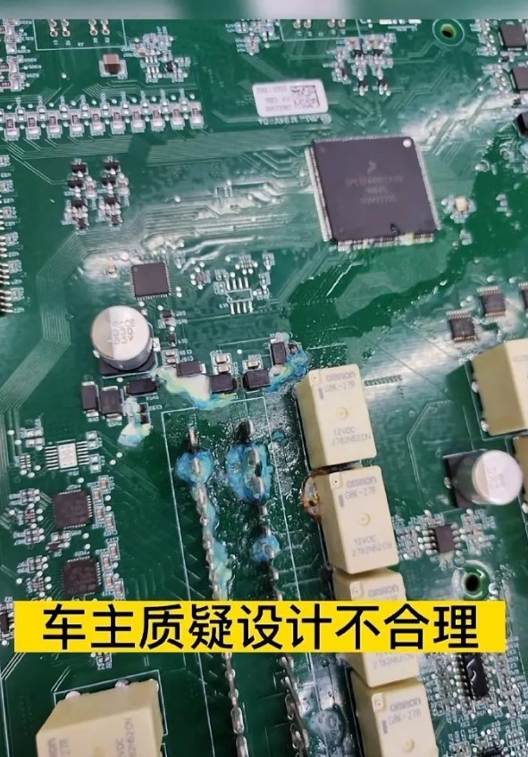

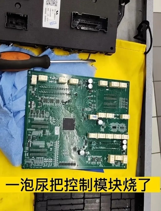

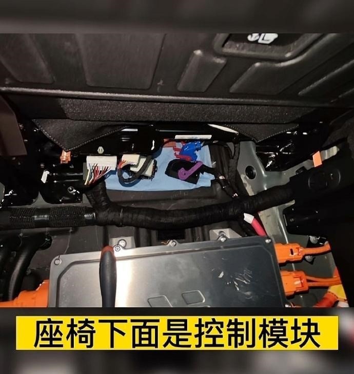

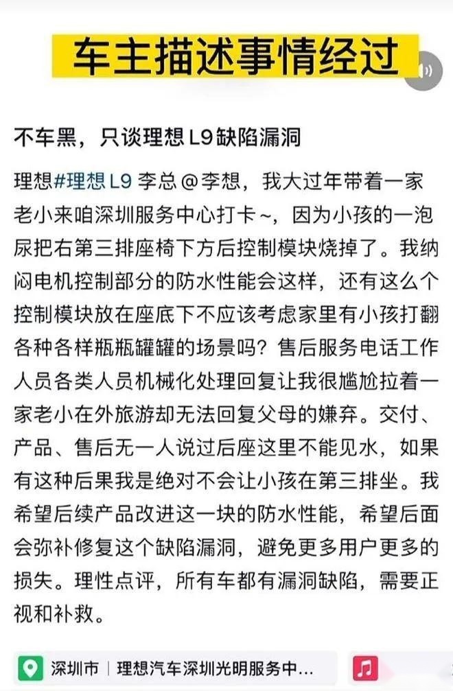

近日,一辆理想L9第三排座椅下面的控制模块被一泡尿烧坏了,该事件引发热议。据该车主描述,当时家里孩子在第三排座椅上撒尿,但没有想到座椅下面是控制模块,而控制模块遇水后烧了。之后,车主咨询理想客服,回复是““人为损坏,不属于质量问题””而车主认同这个说法,还表示交付、产品、售后无一人说过后座这里不能见水,如果知道有这种后果绝不会让孩子在第三排坐。另外,车主希望后面能弥补这个缺陷漏洞,避免更多用户更多的损失。
在日常用车当中,车内经常会放置水、饮料等等,因此出现液体留在座椅的情况自然不罕见,通常来说我们都会及时进行擦拭。不过也有特殊情况出现,比如在该事件中,车主由于在驾车,因此没有注意到第三排座椅情况,自然没办法及时处理座椅液体。
不过这么看来,作为一款厂商指导价45.98万元的车型,理想L9的座椅防水性或许还有提升空间。而该事件不禁令人想起了一年多前奥迪Q5L的召回事件,当时召回的原因是:因网关控制模块位于后排座椅下方的较低位置,如果大量液体意外洒到后排座椅上,可能会进入网关控制模块,导致网关控制模块内部出现短路,从而进一步引发各种内部错误。由于网关控制模块有安全设计,如果检测到不可信的信号,发动机、变速箱、转向系统等会进入保护模式,此时变速箱离合器会断开,造成车辆行驶中动力中断,增加发生事故的可能性,存在安全隐患。
