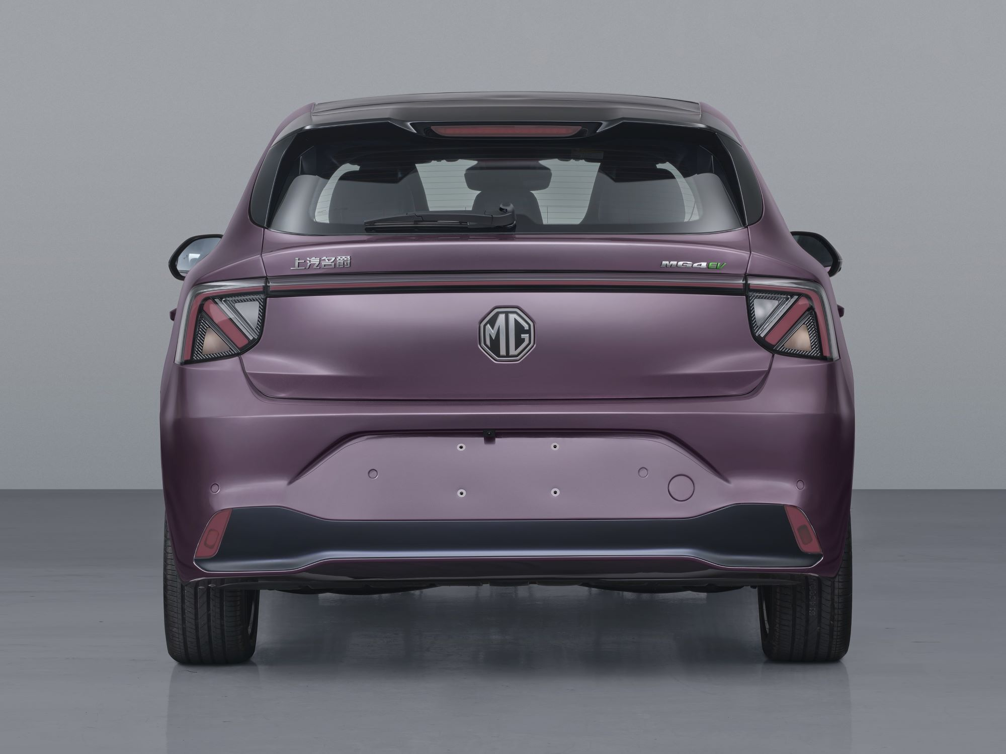

上汽MG总经理陈萃讲了这些话,并且没有暗示而是直接明确以比亚迪海豚进行对标;“只要我们的定价不比海豚高”则说明MG4的新款售价应当会重叠比亚迪海豚,而比亚迪海豚的售价是9.98-12.98万元,终端实际价格可以低一万元以上。
如果新款MG4定出相同指导价的话,它的胜算有多少?

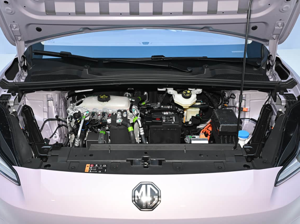

车身尺寸为4395*1842*1551毫米,轴距2750毫米,属于紧凑级两厢车;空间是有一定优势的;车辆采用的悬架系统预计还是前后独立悬架;车辆配备最大功率120kW的电动机;并且老款MG4 EV采用后置后驱和双电机四驱方案,预计新款会延续采用后轮驱动,价格上限的拉低应当会取消四驱版。
从基础参数的差异来看,如果两车售价相当,理论上是MG4的竞争力略强;首先电动汽车的使用成本都足够低,选车大可以选大一些的,于是MG4的空间则成为优势;其次则是MG4普通版的价格如果重叠比亚迪海豚普通版,那么电动机的最大功率也有50kW的优势,虽然比海豚骑士版弱了一些,可是海豚的销量主要来自普通版;再次则是驱动方案的差异,不过这一点算不算优势得看最终量产车的驱动方案。
