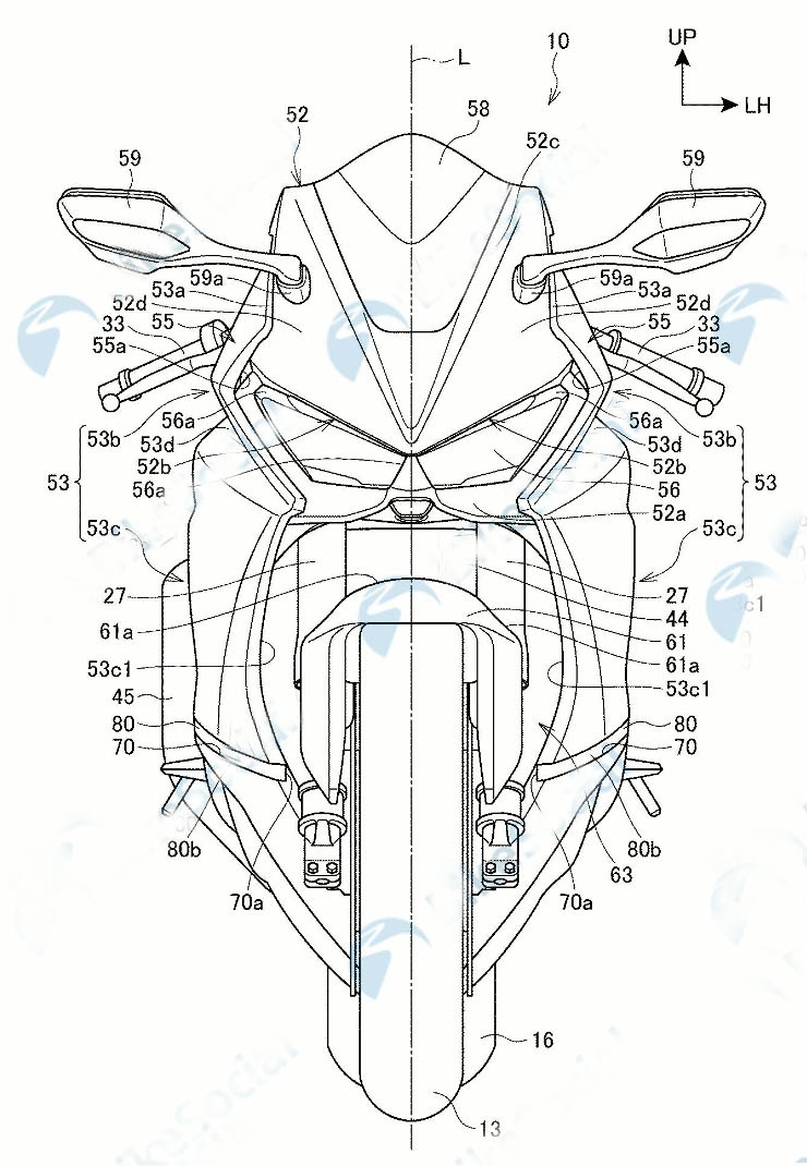

在9月透露的本田原始主动空气力学专利,围绕着车身设计进行了改进,该外观与新的2020 Fireblade非常相似,但是在实际生产的摩托车的小翼固定的地方有所不同。该专利展示了一种带有可伸缩的版本,当摩托车倾斜时小翼可以将前轮向外“推”,或处于“向前”位置时,可以“关闭”下压力。

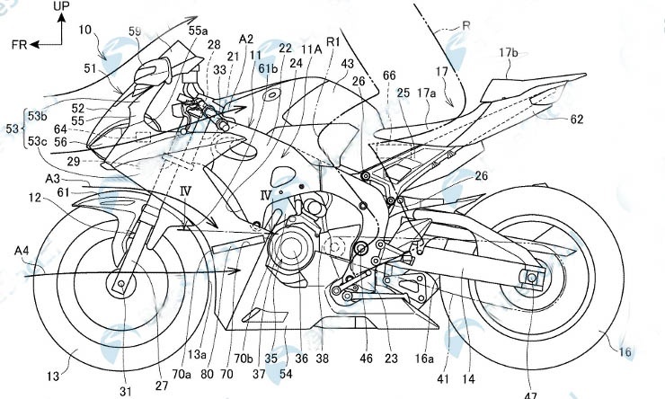

本田的三项新专利显示了解决相同问题的不同方法。

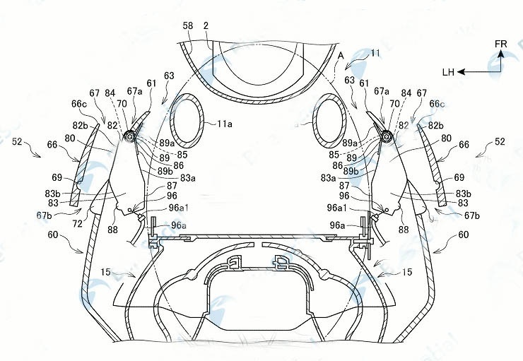

第一个(上图)是9月份设计中最简单,最接近的量产的。它在车身的两侧都有可伸缩的小翼,在这种情况下整流罩类似于上一代Fireblade,但是小翼不是向下放置,而是比侧面的放大了很多。
如专利中所述,这种设计的主要目的是,能够使用速度传感器或骑手手动控制系统,来来减小高速阻力。手动系统可能会让赛车手,挑选更适合他们选择使用的机翼,在赛车中下压力也会影响轮胎的温度和磨损,因此手动调节的能力可能会很有用。

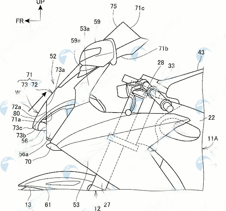

本田的第二项新的主动式空气力学专利(上图)比较陌生,不是使用小翼,它具有可移动的鼻子。
撰写专利的工程师解释说,即使没有小翼,传统超级摩托车的倾斜车头,车身实际上也提供了可观的下压力。通过“折断”摩托车的机头,旨在破坏前整流罩上的气流,从而降低下压力。
与前面提到的可移动小翼不同,这不是减少阻力的尝试,而是通过消除向下的力来帮助摩托车转弯的尝试,这种向下的力,在极端的倾斜角度下成为向外的侧向力,从而使前轮脱线。
当摩托车直立时,倾斜传感器或IMU会通知车鼻保持在“正常”位置,但是当你倾斜时,伺服电机会将车鼻向下折叠。它造成的前端扰乱了摩托车前端和挡风上的气流,从而减少了试图将摩托车推离拐角顶点的气动力。

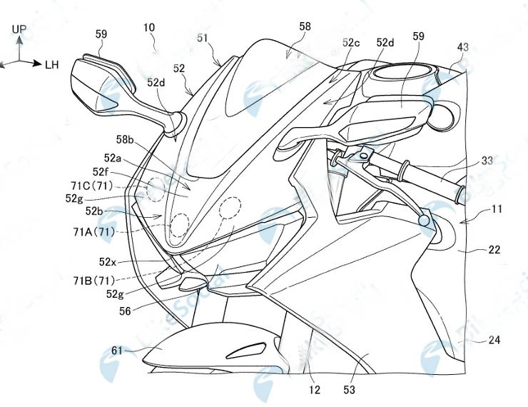

本田的第三项(上图)主动空气力学专利申请可能是最简单,最聪明的,但也是最难理解的。
正如你在上图中所看到的,它没有大的车身部分,取而代之的是,当骑手希望减小下压力时,振动车身面板可以扰乱气流。
在图像上,你可以看到摩托车机头上的三个圆形单元,这些是电动机,每个电动机都有一定的偏移量,与在手机中提供触觉反馈,或在游戏机控制器中产生“隆隆声”效果的电动机非常相似。这个想法是,当需要减少由摩托车倾斜的机头产生的下压力时,电动机可以旋转,从而在车身面板上引起难以察觉的振动,尽管很难看到,但仍扰乱了其上方的气流,结果是减少了下压力。
改变电动机旋转其偏置砝码的速度会改变振动的频率,因此可以将其调整到最佳效果。本田的专利还建议可以在摩托车的侧面板下方安装类似的电动机。激活它们会扰乱侧面的气流,增加阻力,但同时会降低摩托车的空气动力学稳定性,将使摩托车更快地进入弯道。
