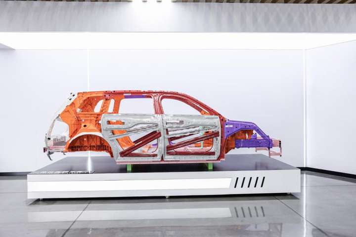

在工厂展厅,讲解员展示了问界M9的“玄武车身”,其核心在于一体化压铸工艺。张朝阳注意到车身骨架采用“一体压铸技术”。讲解员介绍道:“一体化压铸将车身其中的222个零部件整合为10个核心压铸件,其中橙色部分由9800吨压机打造,大幅提升强度与稳定性。”同时,车身还应用2000MPa潜艇级热成型钢、1500MPa热成型钢 与超高强度铝合金,形成从A柱到C柱的笼式结构,并配合11腔体门槛梁设计,实现能量高效吸收与乘员舱安全防护,打造乘员舱与电池包的720°安全保护构架。
这一全球领先的工艺将硬件深度融合,为乘员和电池构筑起坚实的安全堡垒。而张朝阳更将这一工艺概括为工业级的3D打印进化版,既轻量化又高强度,能够完美守护电池和乘客。
