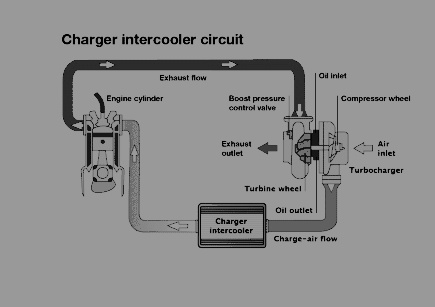

涡轮增压技术主要分为废气增压和机械增压两种。前者主要由内燃机运作所产生的废气驱动涡轮机旋转,由此驱动与涡轮同轴的压气机实现增压。虽然有一定迟滞,但不占用发动机能量、结构简单,定位家用的小排量发动机倾向使用它。
大家可能会问了,什么是涡轮迟滞?
其实这是一个时间差的概念,发动机在低转速时产生的废气量低,不足以带动涡轮的运转,需要转速提高废气动力较大时涡轮才能启动。
涡轮迟滞和涡轮体积有关,小涡轮质量轻惯性小,低转响应好,不过在高转时,由于排气截面较小,会使排气阻力增加,最大功率和最大扭矩会受到影响。

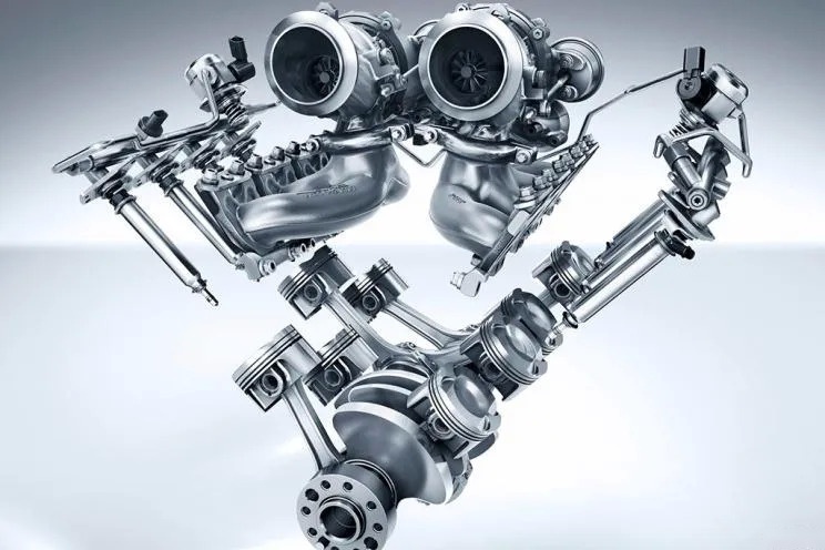

顾名思义,双涡轮增压就是有两个涡轮增压器。它的目的是获得更快的动力响应,并提升动力表现。按布局方式,双涡轮增压分为并联式和串联式两种。
并联式指每组涡轮负责引擎半数汽缸的工作,两个涡轮通常是在发动机两侧一左一右,工作互不影响。并联式多出现在V型发动机中,因为V型发动机的排气从两边走,一个涡轮很难布置,并联式正好解决了结构紧凑的要求。

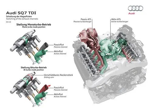

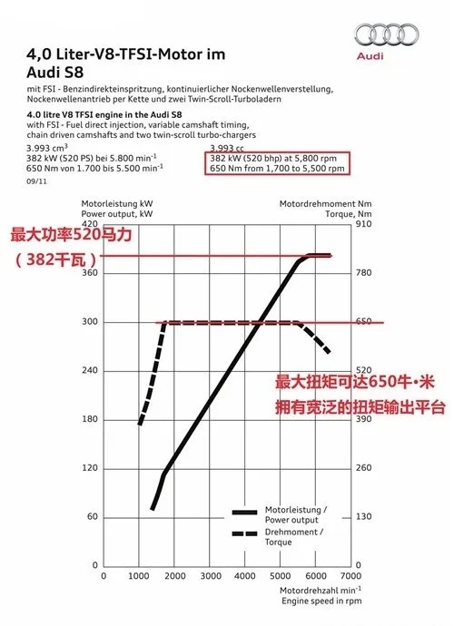

基于这两点,像奥迪4.0T V8双涡轮增压发动机就很有特点,由废气涡轮和机械涡轮组合而成的双涡轮增压器巧妙地设计在气缸夹角处,这样会使进排气管路更容易布置,结构十分紧凑。
图为奥迪4.0T双涡轮增压发动机。不是说其他结构的发动机不会采用此布局了,比如宝马3.0L直列6缸涡轮增压发动机,就是并联了两个废气涡轮增压器。
得益于这些技术的加持,这款发动机有着宽泛的扭矩平原,最大扭矩可达到650N·m,最大功率达到382kW。在气缸停用的状态下,ECU会根据车辆负载和发动机工况使动力输出在120N·m~250N·m之间变化。
这款发动机还采用了可变气门技术,发动机负荷较低时,2、3、5、8号气缸的进排气门会处于关闭状态。

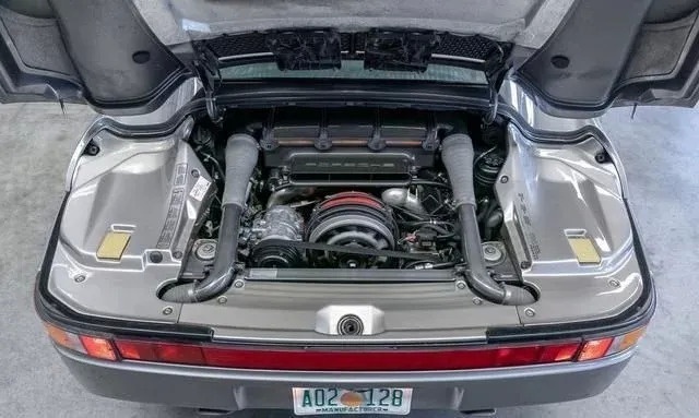

比如保时捷959身上那台2.8L V6发动机,小涡轮增压器负责在低转速的时候介入,大涡轮在4200rpm的时候介入,在二者的共同作用下这台发动机可以爆发出500N·m最大扭矩。
保时捷959百公里加速仅需3.6s,在1987年就能有如此出众的表现与这台发动机有很大关系。

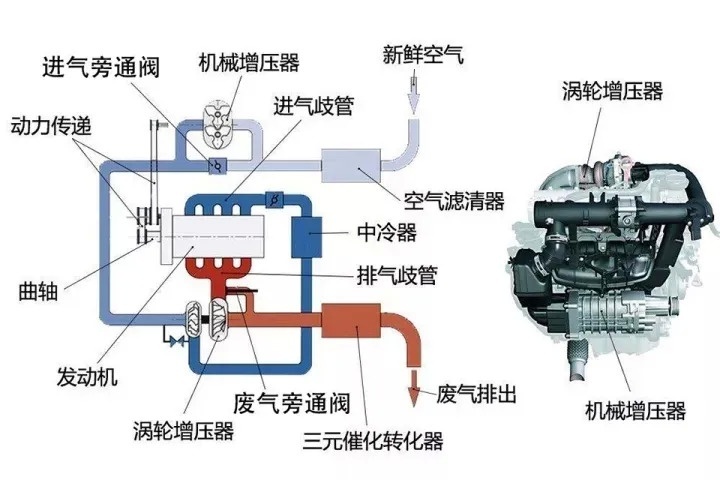

当然,这些并不能作为小排量涡轮增压不思进取的借口,像大众的1.4TSI双涡轮增压发动机,就兼顾了低速扭力输出和高速功率输出。
在低转速时,由机械增压提供大部分的增压压力,可以产生约1.3bar压力;在1500rpm时,两个增压器同时提供压力,最高可达到2.5bar。
在转速超过3500rpm时,由涡轮增压器提供所有的增压压力,此时机械增压器在电磁离合器的作用下完全与发动机分离,防止消耗发动机功率。
不过很让人吐槽,海外版本TSI表示的是双增压+分层燃烧+喷射,但到国内版本却是阉割了机械增压和分层燃烧,仅保留涡轮增压和缸内直喷。拿所谓的油品原因来搪塞,很多人并不买账。

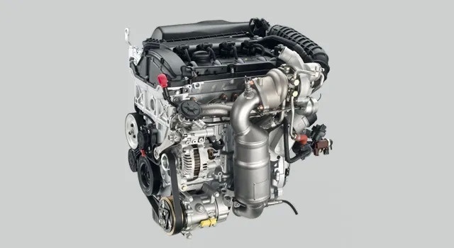

好似绕口令,我们也会听过「双涡流涡轮增压器」的说法,比如福特的2.0T双涡流涡轮增压发动机、PSA与BMW联合研制的EP6DT1.6L双涡流涡轮增压发动机,他们普遍有着低扭强劲,油耗表现满意的特性。
EP6DT1.6L增压发动机采用了双涡流涡轮增压器等技术,最大功率110kW/5500rpm的,最大扭矩240N·m/(1400-4000)rpm。

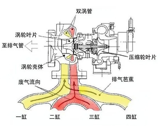

有些时候会被大家混淆,以为这是双涡轮技术。它其实是针对涡管而设计的一项技术。我们知道常规的涡轮增压器导入口只有一个,易造成气流相互干扰,在气缸内产生废气残留,影响发动机性能,双涡流技术可以通过对涡管做一些调整,改善这些问题。
我们以福特的2.0T双涡流涡轮增压发动机举例,它是将各缸的排气道按点火时刻间隔分成两组(1&4,2&3)分别推动涡轮工作,排气效率提高,再配合轻量化处理的涡轮叶片,使涡轮拥有更快的响应速度,有效地缓解了低速时的涡轮迟滞性,使发动机提早进入扭矩平原,改善燃油经济性。
