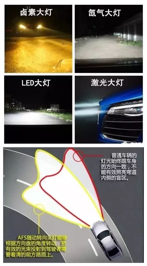

2、照明装置
汽车的照明系统主要指各种灯光,能够照亮足够远的距离,以便能够看清道路的情况或让别人尽早发现自己。主要有前大灯(卤素大灯、氙气大灯、LED大灯、激光大灯)、雾灯、日间行车灯、高位刹车灯以及随动转向大灯等。

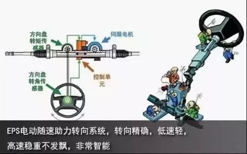

3、转向装置
转向系统能够让汽车按照驾驶员给定的方向行驶。随着技术的进步,聪明的汽车工程师们发明出了电动助力转向、四轮转向、随速转向等装置,极大的提高了转向系统的主动安全性。

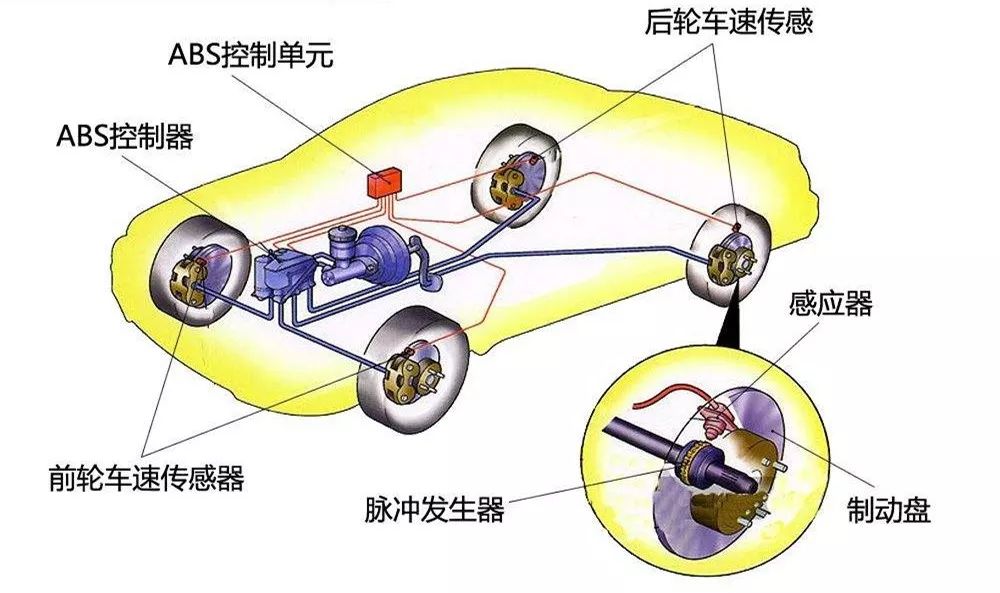

4、制动装置
汽车上最主要的主动安全系统就是制动系统,在它的基础上,扩展出了很多的制动辅助系统,如制动防抱死系统(ABS)、电子制动力分配(EBD)、弯道自动控制(CBC)、制动力辅助系统(EBA、BAS、BA)、牵引力控制系统(ASR、TCS、TRC)、上坡辅助系统(HAC)、自动驻车功能(AUTOHOLD)、陡坡缓降控制(HDC)、刹车优先系统(BOS)等等,这些系统或者是增大制动力,或者是在制动时维持车身稳定。

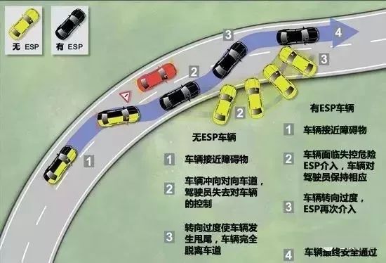

5、车身电子稳定控制系统
车身稳定控制系统是当汽车出现紧急转弯、紧急加速和紧急制动等突发情况时,车辆可以迅速感知并采取相应的制动措施,如对每个轮胎进行单独控制,同时降低引擎的输出,维持车身的稳定。它是汽车上重要的主动安全系统,能够极大提高车辆操控安车身稳定控制系统全系数和驾驶便利性。其名称各大汽车厂商有所不同,大众ESP、本田VSA、丰田VSC、通用ESC、宝马DSC等,但功能是一样的。

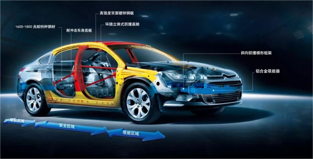

1、 安全的车身结构
安全的车身结构,就是利用车身的前后部的变形有效地吸收撞击能量,降低事故时人体的减速度;同时乘员舱坚固可靠,确保乘员的有效生存空间。这是一辆汽车最重要的被动安全配置,是汽车被动安全的基础。现在的汽车厂家都把汽车做成坚固的笼型结构,这样能够把乘员所在的乘员舱保护得更好。其中高强度钢的使用量是判别车身安全性的主要依据。

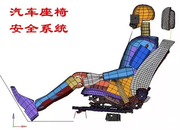

4、 汽车座椅安全系统
汽车的座椅在碰撞中能起到非常重要的缓冲作用,最大限度地减少对驾驶员及乘员的伤害。头枕属于座椅的一部分,它也是重要的被动安全装置,它可以在发生追尾事故时保护车内驾乘人员的头部与颈部,避免发生挥鞭伤。
儿童安全座椅也是非常重要的。因为所有车辆的安全设施都是为成人设计的,如果是儿童乘坐,反而会发生更严重的伤害事故。若能正确使用儿童安全座椅或卧床,可有效降低儿童车祸时伤亡率达七成以上。在汽车文明高度发达的欧美国家,一般禁止8周岁以下的儿童或身高低于1.3米的儿童独自乘坐座椅。

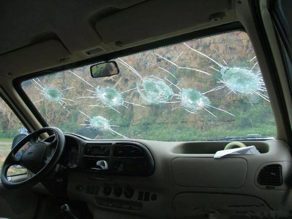

7、汽车安全玻璃
汽车安全玻璃的要求是:爆裂后不伤害乘客和行人;保护乘员不被抛出车外。 因此一般采用聚氨脂胶合玻璃 和钢化玻璃。这种玻璃在破碎时不会有尖锐的尖角和锋利的边缘,从而减少了对人员的伤害。

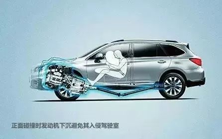

8、发动机下沉技术
发动机下沉是已经广泛应用的汽车技术之一。在发生高速撞击时,坚硬的发动机会侵入到驾驶室,使车中生存空间变得更小,从而给驾乘人员造成伤害。而采用发动机下沉技术,此时的发动机便会向下移动而不是直接撞向驾乘人员。

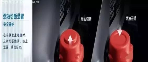

10、 碰撞燃油自动切断装置
自动燃油切断开关位于发动机舱内。万一发生碰撞或突然冲击,自动燃油切断装置切断燃油供应,防止燃油流出引发火灾。如果此装置被激活,在发动机再起动前,必须按压开关顶部重新调整它。

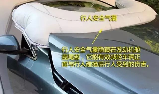

11、行人安全保护
现在人们不仅关注车内乘员的安全,还关注车外行人的安全保护。主要装置有车外安全气囊和发动机罩吸能结构。当汽车与行人发生碰撞时,可以自动弹起,以保护行人的安全。
