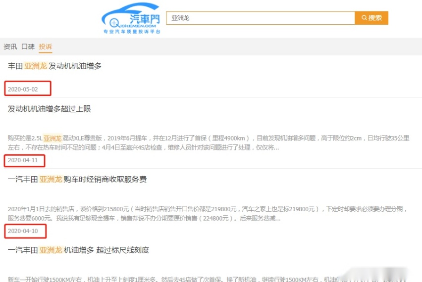

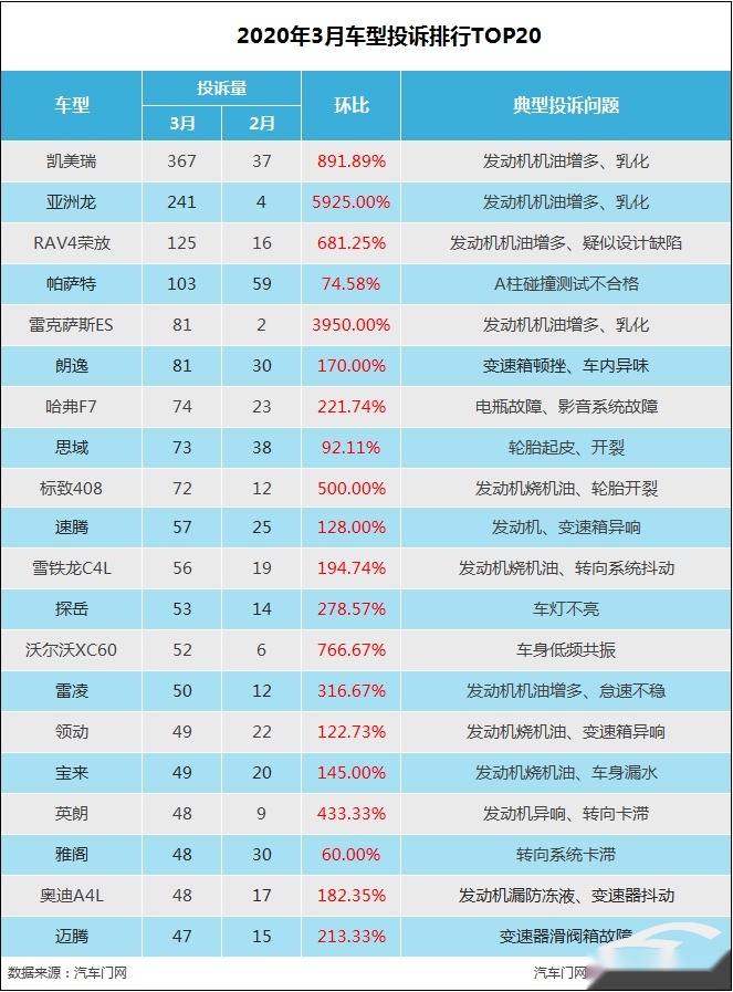

据汽车门网数据,2020年3月份,丰田旗下多款车型集中爆发机油增多、机油乳化故障,涵盖凯美瑞、RAV4荣放、雷克萨斯ES等多款车型,其中亚洲龙共241宗投诉,环比暴增5925%,从车主反馈来看,主要投诉问题即机油乳化和增多。值得注意的是,丰田“机油门”风波目前仍未消失。

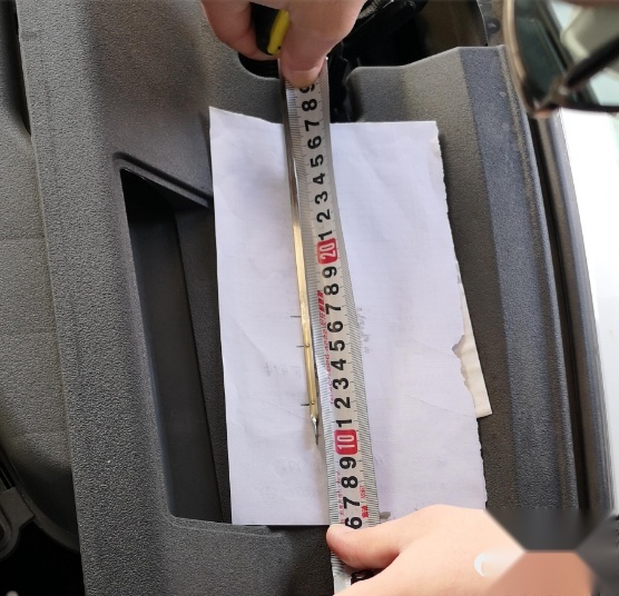

近日,车主栗先生向汽车门网反映,表示自己在2019年12月购买的一辆亚洲龙混动版,至今行驶了1万多公里,车辆从购买后到现在一直存在机油增多的问题。
栗先生表示在3月份亚洲龙大量爆发机油增多故障后,自己也对车辆进行了检查,发现机油已经超出高位线1厘米,随后车主前往4S店,然而面对该故障,售后也仅仅是为车主的车辆抽出多余的机油,并告知会将问题反馈给丰田厂家。

后期车主收到厂家回复,对方表示出现机油增多是正常现象,建议车主多使用车辆,避免走走停停的短途驾驶。但车主称自己从提车到出现问题的4个月时间里,总共行驶1万公里左右,其中7千公里路程都是在高速行驶,并不存在短途驾驶致使出现故障情况。
但在车主随后的驾驶中,机油增多情况依然没有消除。在首次出现增多后,车主在4S店抽取出了1升机油,抽完机油后至今驾驶1000多公里,目前机油再次增多6毫米,即将到达高位线。

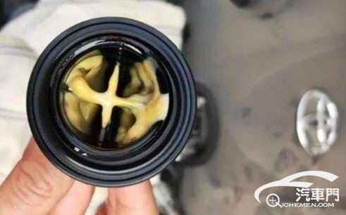

机油乳化原因的解释为发动机反复的在无法充分暖机(水温在80度以下)的状态(低速短距离,气温10度/30分钟)下使用时,发动机内的少量的结露水不能蒸发,且混入到发动机机油里。在机油加注盖内侧等部位会有乳化现象的发生。车辆中高速行驶后发动机充分暖机,随着发动机机油温度的上升,混入到发动机机油中的少量水分蒸发后,乳化现象就会消失。
