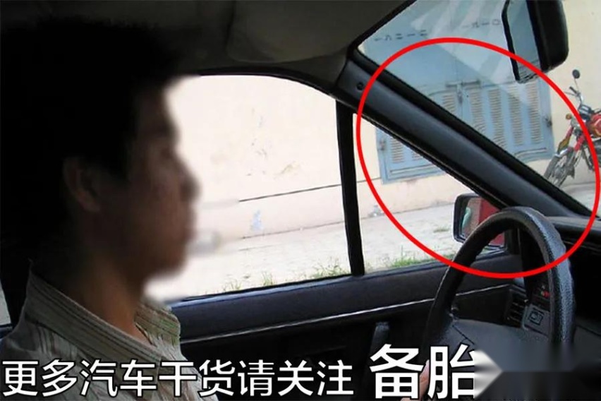

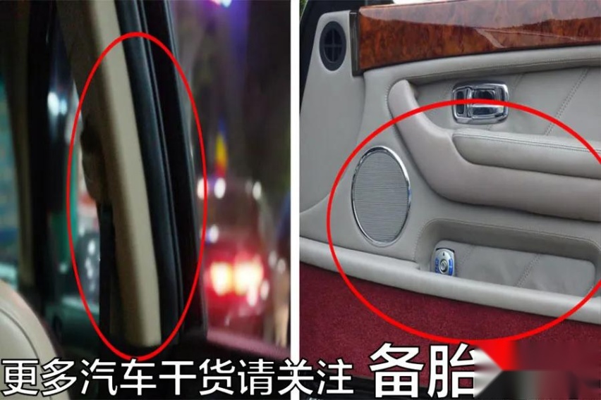

正面碰撞中,乘员舱,我们坐的位置的强度主要是依靠A柱的强度。
A柱就是:你坐在前排,左看右看,把玻璃连起来的2根竖杠杠,那个就是A柱了。
A柱强度保障正面碰撞的生存空间

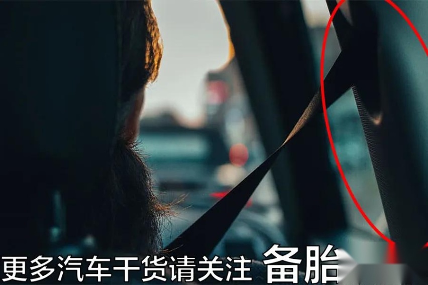

B柱在哪?你系安全带不是手伸上去要去拉安全带的?安全带就在B柱上。
门槛防撞梁一般是埋在车门里面了:有的是斜的放的1根;有的是叉叉的;有的横着2根。这看车型了,防止车门变形。

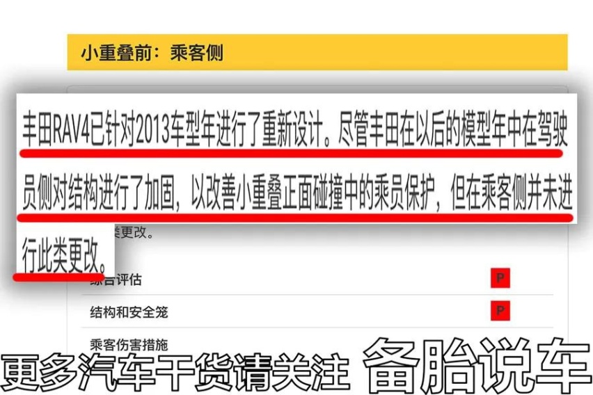

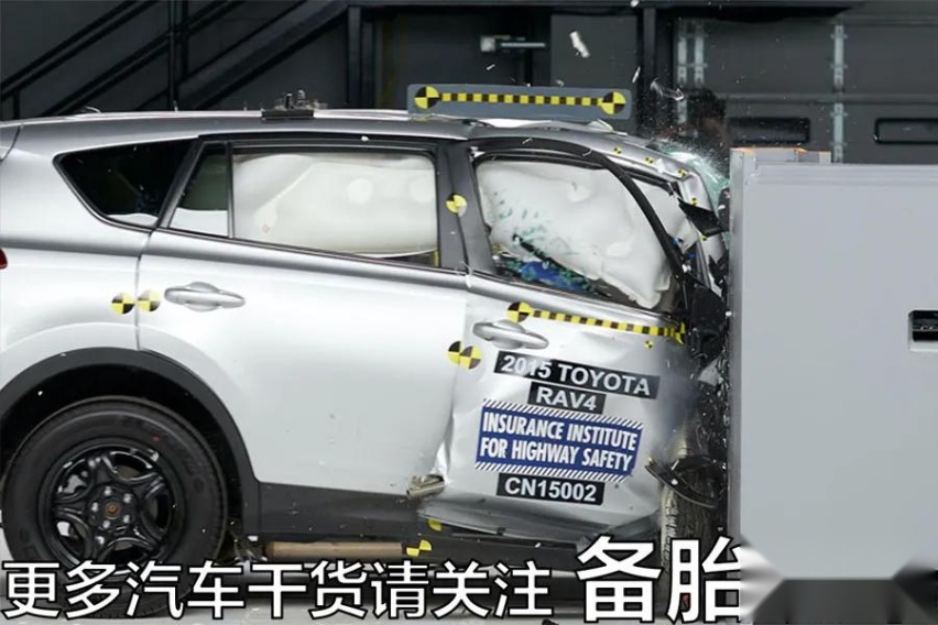

那个超级严厉的IIHS(美国公路安全保险协会),在2016年做了个测试。
它们测了个丰田RAV4副驾驶侧25%正面小偏置碰撞,把车门都撞开了。杭州话说起来就是:豁开的。
之前测主驾驶那边是好的,“Good”,怎么副驾驶就不行了?丰田一下子就变成“换老婆车”了,如果我们开玩笑说说的话。
IIHS就纳闷了:“怎么会这样的?”保险杠拆开来看一下,发现RAV4只是在驾驶员那一侧加装了一个吸能结构。
它为了应试,应付这个考试,副驾驶能省则省,没装,所以「咔嚓」一下,换了一边怎么就成绩完全不一样了?一个是“优秀”了,一个是“Poor”了。
好,它们就决定评分直接改成“Poor”。
可见吸能结构正面碰撞是非常重要的,评测报告我们要辩证地看,以前出过这事儿,现在的RAV4应该是没有什么太大问题了。

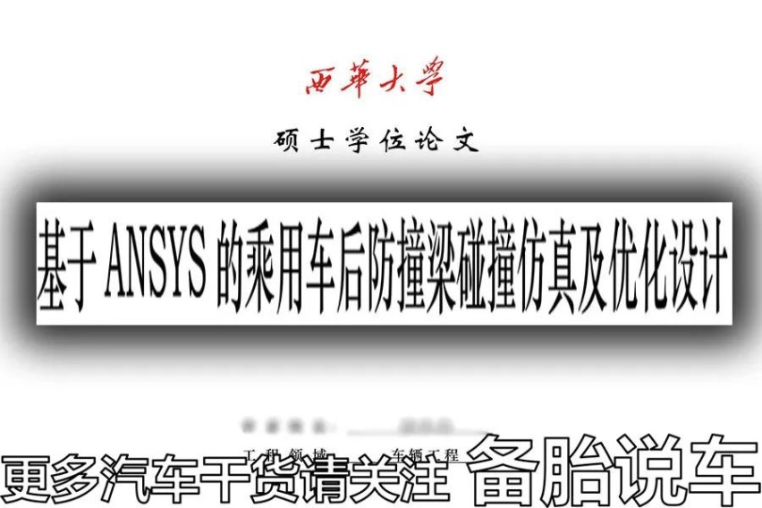

西华大学有论文,《基于ANSYS的乘用车后防撞梁碰撞仿真及优化设计》上面讲。
后防撞梁一般比前防撞梁要厚实一些,在碰撞中,通过吸能来降低车身受到的冲击。
它里面也提到:采用更复杂的结构的,后防撞梁会让吸能、速度衰减能力这些属性,达到效果更好的。
简单地讲就是:对车内乘员的保护能力也更好,鞭打效应会减弱。

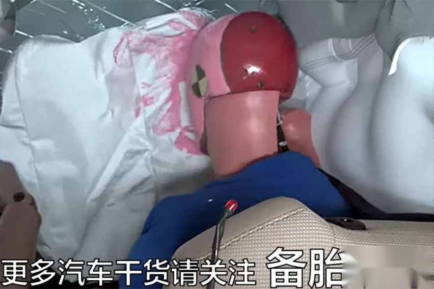

第3个叫做“乘员约束”,我们把葡萄的位置也给它控制住。
上海交通大学有硕士论文,《汽车乘员约束系统正面碰撞的优化研究》上面讲。
乘员约束系统的作用就是利用安全带、安全气囊、安全头枕这些防护措施,防止事故的时候,人体和内饰进行二次碰撞。
土话讲就是:「诶呀」这么一弄,头撞在玻璃上了,撞在前挡风玻璃上了,撞在前面我们说的又粗又硬的A柱上面了。
车子没事,我们把自己头磕破了怎么办?它就起这么个作用。

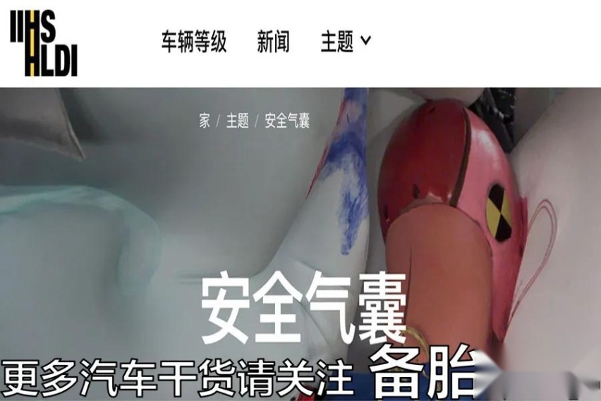

仍然是美国IIHS做了个调查:侧面碰撞事故当中,配备头部气帘和侧气囊,可以比单独配备气囊的致死率下降37%。
而且在严重的正面碰撞的时候,正确使用安全带和气囊,也大概可以使60%的人脱离生命危险,很有意义了。
