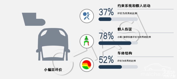

在C-IASI 2019年度报告发布后,相信有不少人发现:在2019的测评车型中,关于座椅约束系统的评价,优秀比例仅为37%,甚至都没有过半。

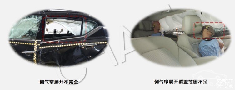

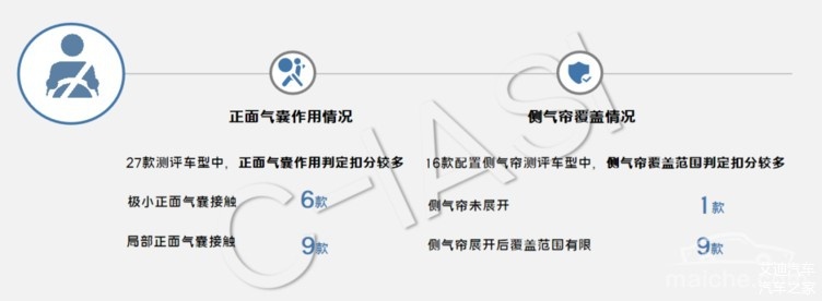

从测评报告中可以发现,侧气帘的配置率仍然偏低。2019年测评的车型中,只有16款配置了侧气帘。
座椅约束系统测评“挂科”超大半,到底哪里不对劲?
在这16款车型中,又有9款车型侧气帘展开后覆盖范围有限,其中还有一款没有展开。

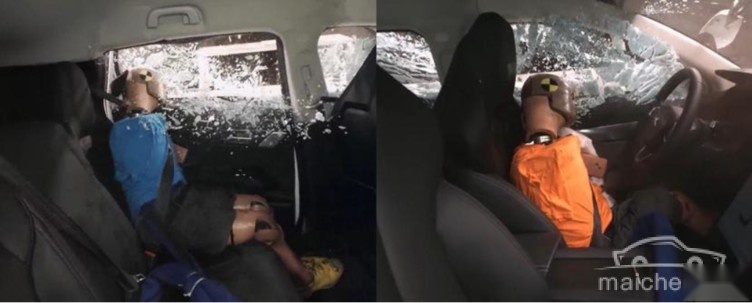

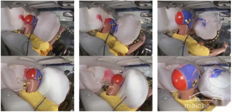

侧气帘发挥不足,就会像上图一样,假人会与车门、玻璃等硬体结构直接相撞。
正面安全气囊虽已成为了标配,但是却不太合格。2019年的测评车型中,但有15款车的气囊在碰撞发生时,只会发挥了局部和极小的作用。

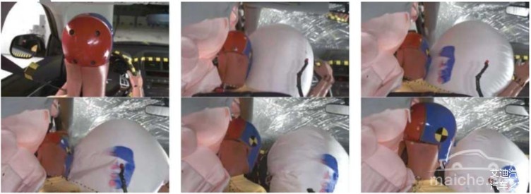

如果安全气囊发挥正常,假人会在向前移动的过程中,与完全展开的正面气囊接触,然后开始回弹。

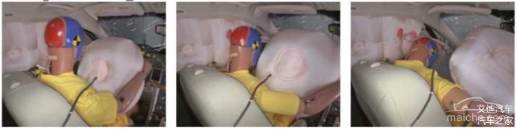

如果安全气囊只能发挥局部作用,就会像上方的假人一样,气囊只起到了蜻蜓点水式的缓冲,随后在没有任何保护措施的情况下,撞上安全气囊前方的硬体结构。
只能发挥极小作用的安全气囊,甚至可能不会和假人头部产生任何接触,假人头部会直接硬体结构相撞。
正面气囊和侧面气帘之所以没有发挥出保护作用,一是本身覆盖范围存在不足。覆盖面积小,保护的范围也十分有限,人的头部可能不会与气囊产生接触。
二是气囊的保护过程属于一个系统的设计,涉及到精确控制气囊起爆时间、火药填充量、气囊大小和形状、泄气口大小等诸多因素的协调。如果头部接触气囊的时刻相对较晚,气囊已经泄气较多,对头部的支撑力会不够,起不到应有的缓冲效果,人的头部就可能与车体碰撞。

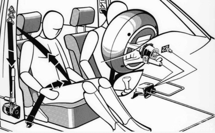

此外,预警式安全带也是约束系统的重要部分。当汽车发生碰撞事故的一瞬间,乘员尚未向前移动时,预警式安全带会首先拉紧织带,立即将乘员紧紧地绑在座椅上,然后锁止织带防止乘员身体前倾,有效保护乘员的安全。目前三点式安全带基本成为了标配,预警式安全带也需要进一步提高配置率。
因此,要防止乘员过度前倾,不仅要优化安全带的设计,使安全带与座椅形成有效的搭配,预警式安全带的配置同时也十分重要。
