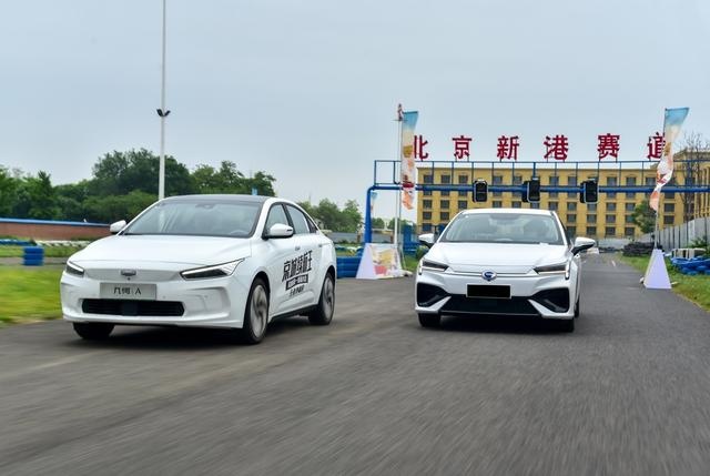

现场准备了NEDC 410公里的几何A标准续版和NEDC 500公里几何A超长续航版车型,以及NEDC 410公里的Aion S 炫和NEDC 510公里的Aion S魅车型。

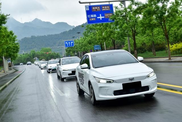

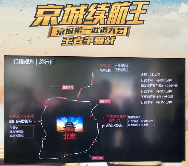

当天规定的试驾路线是从北京通州区的新港赛车场出发,往返雁西湖后走六环到门头沟午餐再返回新港赛车场,全程接近300公里,路况涵盖高速、乡村、城市道路多种路况,也更接近我们日常使用场景。

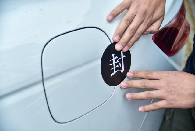

当天测试为了公平起见,每台车内乘坐三名乘员,车辆选择ECO模式,能量回收等级设置为中,空调开启25度,2档风速,在出发之前所有车辆的充电口都贴上了封条。另外有一个特殊情况,就是当天一直在下着小雨,雨刷启用对电量的消耗也对续航里程有一些影响。

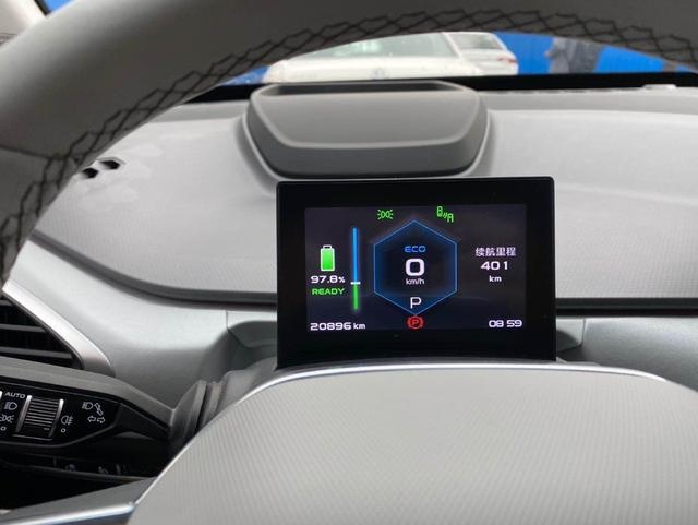

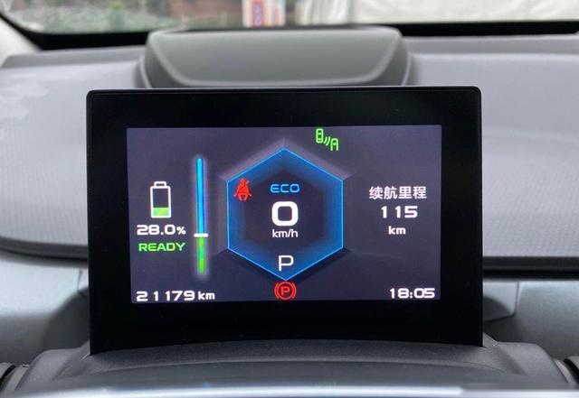

先说几何A。我们拿到的是一台NEDC 410公里标准续航版本。出发时电量显示剩余97.8%,剩余续航401公里。当天我们累计行驶了283公里,剩余电量28%,剩余续航115公里。掉电百分比为69.8%,按照410公里NEDC里程计算,69.8%电量对应的里程数为286公里,所以掉电比例为283:286,也就是1:1.01。堪称目前为止我们测试过的掉电情况最优的产品。按照这个比例计算,几何A在车内三人、全程开空调的情况下实际续航情况在406公里左右。

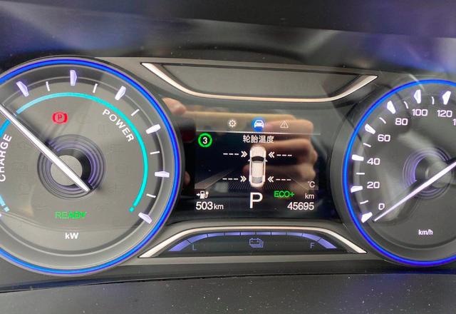

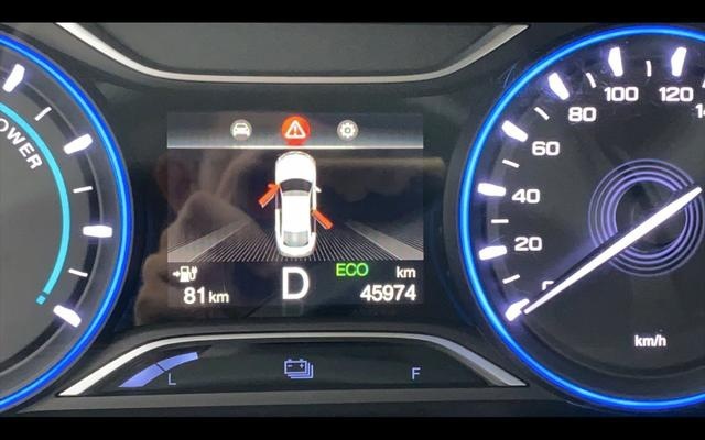

再来说Aion S。同行的另外一家媒体跑出来的NEDC为510公里的Aion S魅的续航数据是这样的。出发时Aion S表显的续航里程为503公里,行驶了279公里后,显示剩余续航为81公里,掉电比例为279:422,也就是1:1.51。按此计算下来Aion S魅的实际续航为337公里左右。
对比来看,几何A的真实续航能力真的要给个赞!虽然每个人的驾驶习惯会有所不同,但是这个数据对于普通消费者来说还是具有一定的参考意义的。
