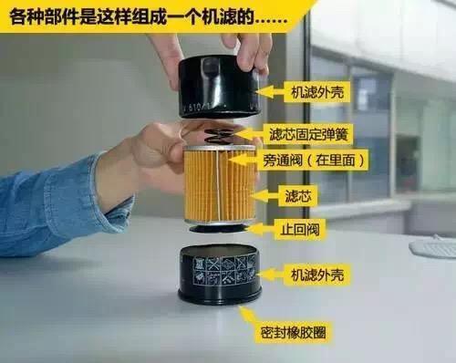

那么机滤的内部结构又是怎样的呢?机滤的整体构造包括外壳、滤芯固定弹簧、滤芯、回止阀以及旁通阀。其中滤芯固定弹簧的作用是将滤芯保持竖直的稳定工作“姿势”;回止阀决定了发动机冷启动时的机油压力;旁通阀提高了机油过滤的效果。机滤虽小,五脏俱全。

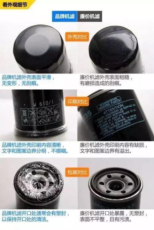

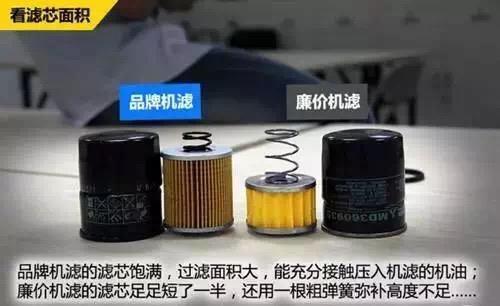

两个不同价钱的机滤在外观上看似乎都是一个铁罐子,但是好的机滤表面的漆面很光滑,廉价的机滤表面的漆面比较粗糙。好的机滤壳体上印刷的文字很清晰,但是廉价的机滤印刷质量很差,文字图案会有很多模糊的地方。最后就是包装上好的机油滤芯要比廉价的机油滤芯好很多。

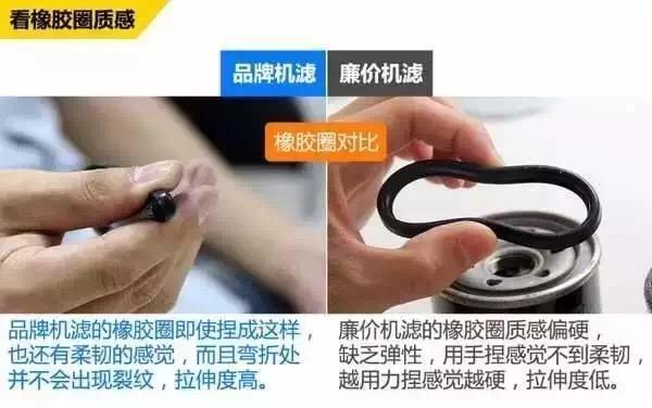

虽说不能以貌取人,但是完全可以“以貌取芯”。因为这个方法很管用,会很快的鉴别出机滤的好坏。另外机滤的橡胶密封圈的材质好坏也可以判断机滤的好坏。好的机滤橡胶密封圈材质较软,弹性较好,这样可以更好的保证密封性,而廉价的机滤橡胶圈材质比较硬,这样的硬材质不易于密封的效果。
2.内部结构区别

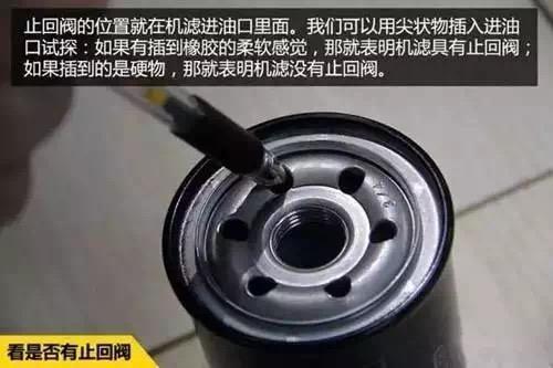

好的机滤和廉价的机滤在内部构造上有很大区别。第一个区别就是好的机滤内部有止回阀,而廉价的机滤则没有该止回阀。机滤的止回阀其实就是一个橡胶材质的“碗”。它的作用是阻断机油的回流,这样设计的好处在于防止汽车熄火后,机油回流而降低整个润滑系统中的机油压力,进而使汽车在冷启动后能尽快达到合理油压,保证发动机各部件及时润滑。

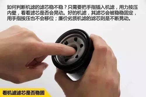

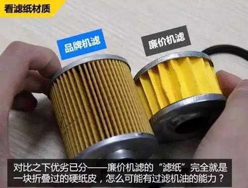

好的机滤,滤芯的固定会很牢固,因此用手指去轻轻按压机滤的滤芯,可以感受到滤芯的牢固程度,以此来判断机滤的好坏程度。另外,也可以将机滤放在耳边摇晃,听机滤内部摇晃的声音,如果出现很多嘈杂的、干涉的声音,这说明被摇晃的机滤是劣质产品。好的机滤的滤芯材质密度更好,过滤效果更好。同时,好的机滤滤芯更大,过滤面积更大。

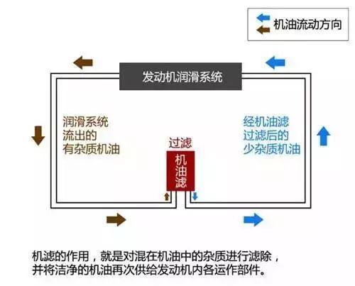

机滤是发动机润滑系统的重要组成部分,机油泵将机油从油底壳吸出,经过集滤器集中过滤粗的杂质,然后将机油送至机滤通过机油滤芯过滤细小的金属碎屑和尘土。经过机滤过滤后,干净的机油在被送至发动机需要润滑的各部件。
