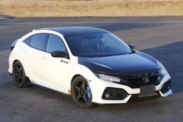

从十代思域上市以来,关于它性能的争议就一直不断,近期两厢思域的上市,恐怕更会让马路上多出很多“TYPE R”。
(不了解思域的人肯定傻傻分不清楚)
普通的思域虽然算不上真正的性能车,但和大多数A级家用车相比,零百加速8秒以内,也算是尖子生了,顺理成章也成了不少改装玩家的选择。

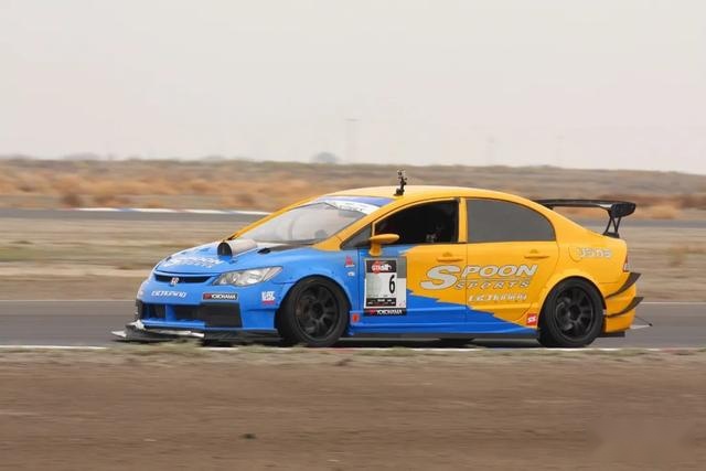

而了解本田又喜欢改装的小伙伴应该都听说过SPOON SPORTS,一个本田改装专业户。
它曾经打造过很多厉害的车,比如最高转速1万1千转的EK9。
比如中置驾驶席的FD2。

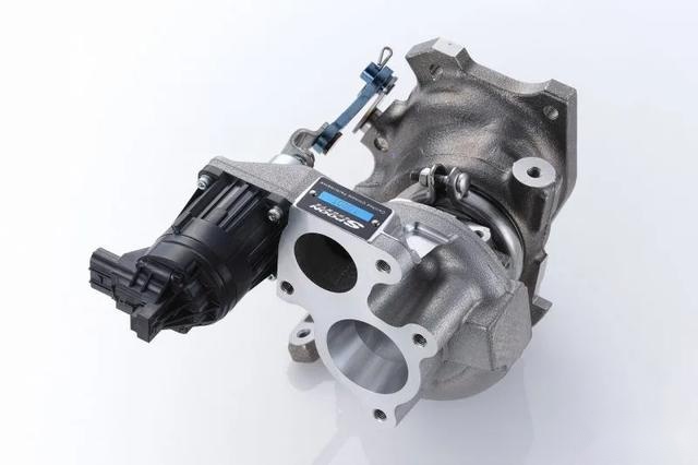

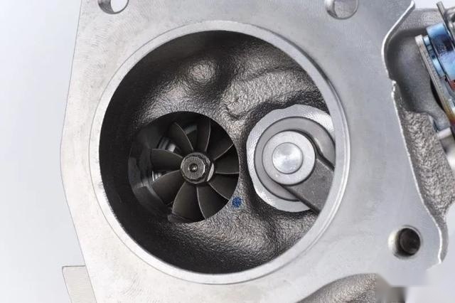

这次它推出了十代思域的涡轮套件BIG TURBOCHARGER KIT。

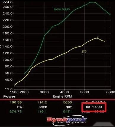

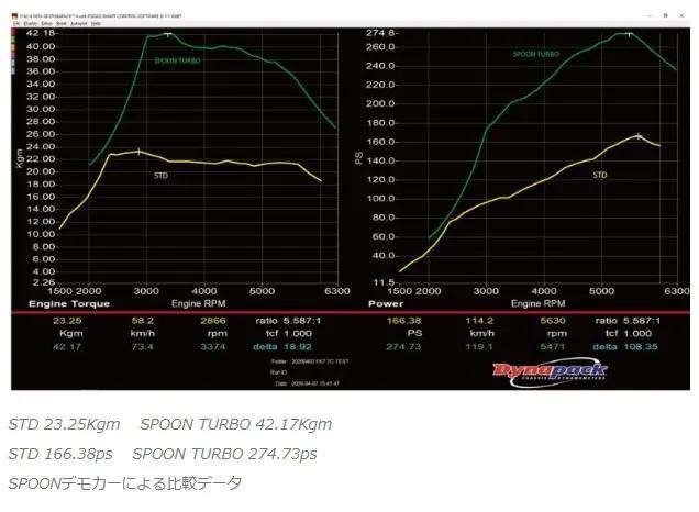

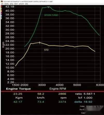

经过Dynapack马力机测试,前轮轮轴端输出已经达到了274.73马力。
大家都知道,动力从发动机出来,经过变速箱等传动系统,必然会产生一定损耗,导致轮上马力比发动机曲轴输出的马力数字小一些。
所以为了大致估算出发动机曲轴端的马力,往往会引入一个修正系数TCF(Total Correction Factor)。前驱车传动系统最简单,往往默认TCF为1.1,后驱为1.15,四驱的传动系统最复杂,一般设定为1.2。但即便相同的驱动形式,不同车型的传动系统本身效率有高有低,这都只是估算,并不准确。
而SPOON并没有去估算,直接把TCF设为1.0,很实诚,前轮轮轴输出多少就是多少。
那我们能不能准确一点算出改了SPOON涡轮套件之后,十代思域的发动机马力到底有多少呢?

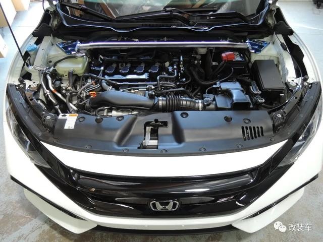

当然可以,首先他们测试的车型为日本本土的两厢思域FK7(应该是手动挡),搭载的发动机代号为L15C。
L15C跟国内的L15B7 具体有什么区别,本田官方并未公布。但L15C标称的最大马力有182匹。SPOON用Dynapack测出的轮轴马力为166.38匹。用182除以166.38,可以算得TCF应该是1.09多一点。
所以,用改装SPOON涡轮套件之后的轮轴输出马力274.73回推的话,发动机曲轴端的功率已经达到300.52马力……直逼320马力的TYPE R。而扭矩已经达到413.43牛·米,超过了FK8 TYPE R原厂的400牛·米。
(一点儿不给大哥面子)
当然,改装可不止是看看最大参数就完事了。这套涡轮套件也并不完美。比如涡轮车改装大马力必然出现更大的涡轮迟滞。
通过曲线图可以看出原厂状态下1500转就起压了,2000转达到满压。而换了SPOON涡轮套件之后,起压、满压点都大大推迟,直到3000转才进入扭矩平台。而且满压之后的扭矩平台并没有原厂那么“平整”,不到4000转就出现明显跌落。

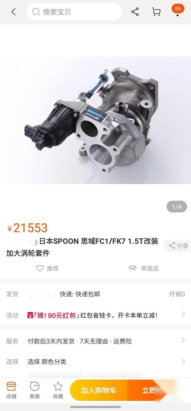

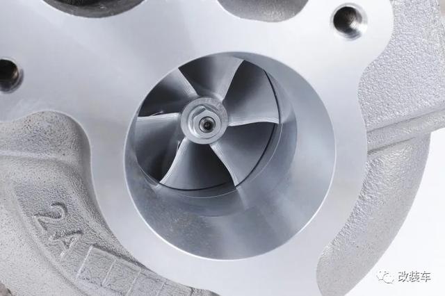

根据SPOON官网提供的信息,涡轮本体由MHI代工,也就是大名鼎鼎的三菱重工啦。所有的东西都是原装位。套件售价25万日元(不含税),大约是1万6千多人民币。
改哥就随便上万能的某宝搜索了一下,已经有店铺在卖了,售价两万出头。
当然只买套件是没有效果的,需要另购HONDATA FLASHPRO,有黑、白盒之分,国内售价在5000到8000不等。

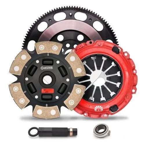

另外,得到了413牛·米的高扭矩,如果不想一脚油门离合器打滑,当然需要更换更扛造的竞技离合啦。

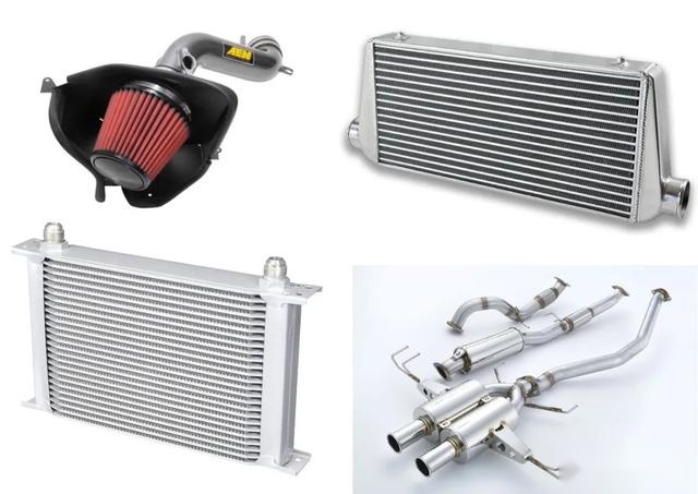

至于周边的强化,虽然SPOON官网并没有提及,但想长时间稳定地保持高动力输出,像中冷、油冷、进气、排气等等最好还是升级一下,保险一些。
