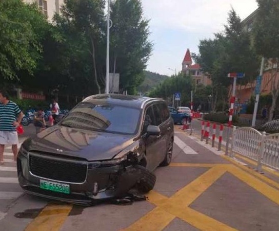

“崴脚”是假,断轴是真。从事故图中看出,理想ONE左前车轮处发生了断轴,前脸撞在了地面上,毁容严重,水流一地(可能是防冻液)。

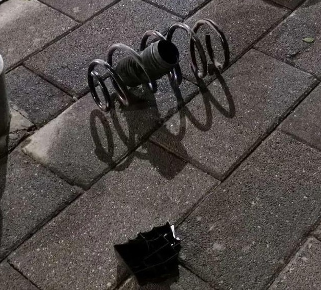

从另一张图片看来,车辆的避震弹簧被弹出,理想ONE下摆臂疑似断裂。由于现场有比较明显的刹车痕迹,所以也不排除事故现场是在经历撞击情况后导致的。
但是理想ONE断轴,却已经不是第一次发生。今年5月份,一辆理想ONE在以48km/h的时速撞上路肩,48km/h的速度并不快,但是车子却发生了下摆臂球头脱落以及轮毂外翻,车主以质量问题为由提出退车请求,但理想汽车以外因导致,而非质量问题拒绝了退车请求。当时的断轴事件被发到网上,众说纷纭,有网友认为是车子质量不行,有网友说是供应商的锅,也有网友为理想汽车辩解称,发生这样的撞击是汽车都会断轴的。

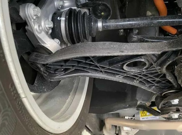

然而当三个月后的今天,理想ONE再一次断轴,似乎也印证了理想ONE的悬架刚性不足的问题。其实在理想ONE亮相之初,其下主摆臂采用“复合材料”就被广泛质疑,这种复合材料与塑料件十分相似,所以大家不敢相信一辆2吨重的车子居然采用这种“复合材料”。

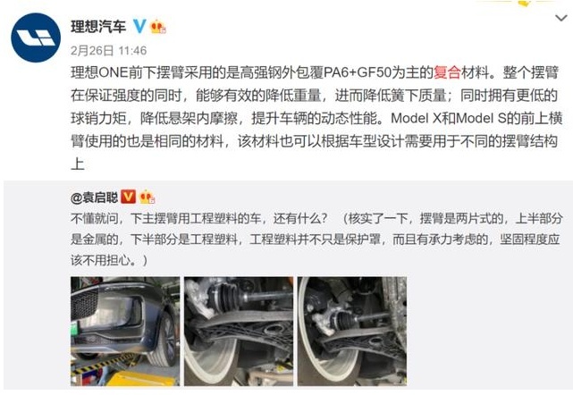

当时理想汽车解释道:“理想ONE前下摆臂采用的是高强钢外包覆PA6+GF50为主的复合材料。整个摆臂在保证强度的同时,能够有效的降低重量,进而降低簧下质量。该材料可以根据车型设计需要用于不同的摆臂结构上”,事实强于雄辩,当断轴事故真的发生的时候,不知道理想汽车所谓的“复合材料”是否真的能满足安全需要呢?
