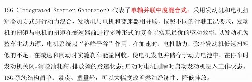

所谓的ISG,就是发动机与电机和变速器并联,按照不同工况要求,发动机和电动机的扭矩进入变速器之后进行复合,发动机动力为主,电动机只是削峰填谷的作用。属于一种中度混合式。

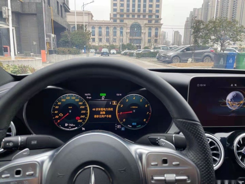

这是江苏的一位车主,2021款C260L:

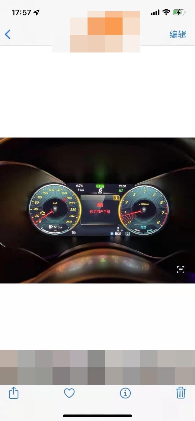

这是湖南的一位车主,同样是C260L
奔驰48V故障怎么办?拖!

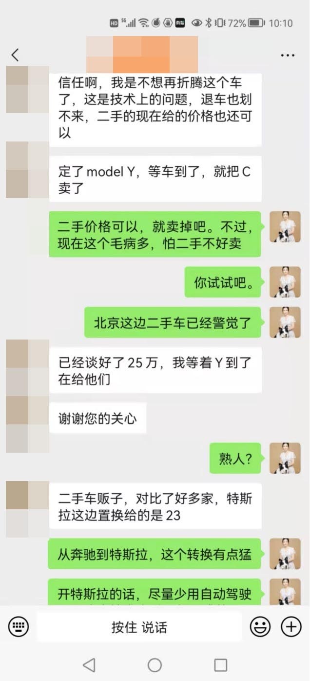

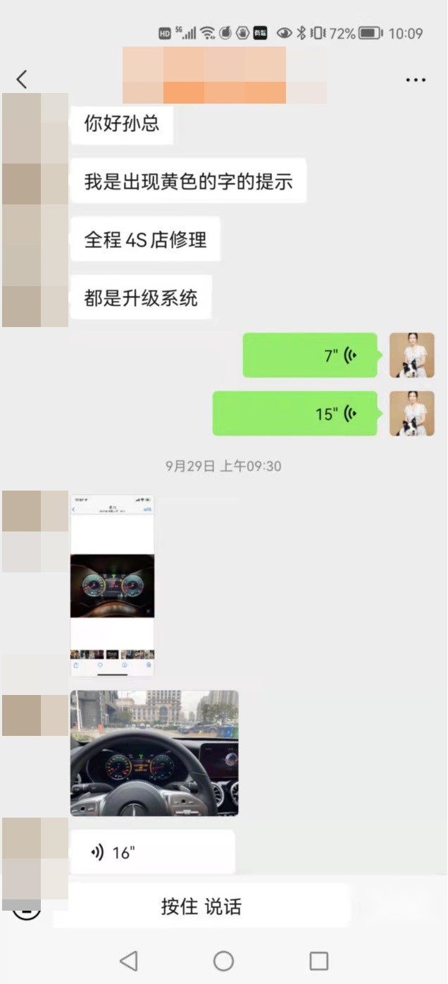

这位车主是老款的车主,已经因为48V问题修理升级4次了。他弄烦了,就打算把车便宜卖掉,换一辆特斯拉Model Y。

这位帅哥对奔驰比较有感情,但是进4S升级4次,也只能让他把车卖了,转投特斯拉怀抱。他还说,如果BSG换成ISG,48V不出问题的话,打算再回来买一辆C260L。
只怕他真的要失望了。前面两位车主就是ISG款的奔驰C260L车主。这时大家也都明白了,对于奔驰48V故障,其实并非简单的由BSG电机换为ISG电机便可以解决,很有可能与自身充电逻辑问题有关。对于奔驰48V混动,据了解其充电逻辑是在滑行和刹车时候才会充电,这就导致如果经常跑高速刹车少又开e 模式和启停,那么48V就会持续放电,不充电,而电动水泵、电辅助压缩机、空调压缩机等部件都是由48V系统供电,当出现电量不足,则会发生报警,甚至导致部分功能缺失。上文也有车主提到,自己喜欢在E模式下驾驶,48V系统发生问题,从而也佐证了48V充电逻辑的问题。
其次,还有硬件上的问题,大家都知道48V系统主要由48V蓄电池、48V起动电机/发电机、48V/12V电压转换器和控制模块组成,从目前的反馈来看,几乎每个硬件都出现过问题,比如:蓄电池上的正负极接口氧化需要打磨、48V/12V电压转换器故障、48V蓄电池与转换器之间的通讯出现故障。显然,奔驰由BSG电机换为ISG电机,但在硬件上没有更换,依然会导致问题存在。
