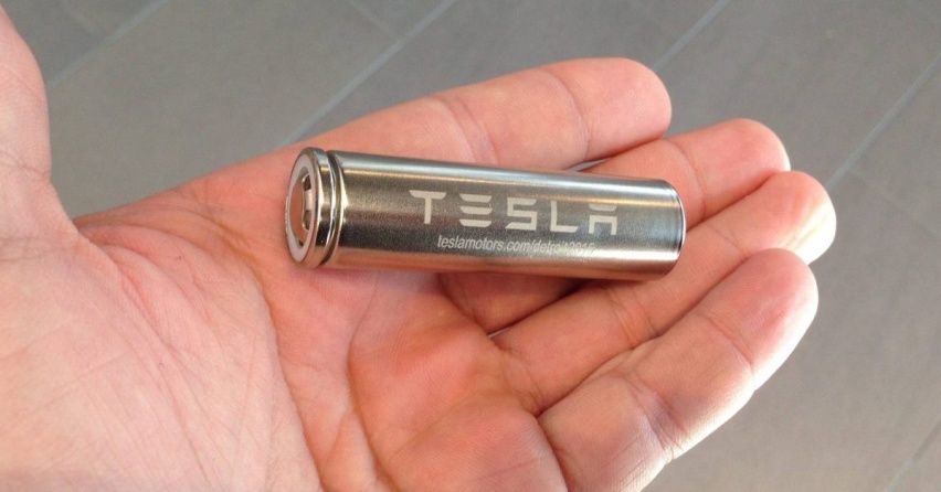

特斯拉可以说是第一家使用圆柱电池的电动车制造商,虽然为降低整车成本,它目前也开始在标配车型中使用方形电池(在中国生产的标准续航车型中使用了宁德时代的方形磷酸铁锂电池,化学成分更稳定)。
不过特斯拉最初选择圆柱电池这种形式,除了考虑到低成本这个巨大优势外,更是看重了圆柱电池发展时间长、标准化程度高这些特点。
开扒EPA能耗榜,这项技术会是霸榜选手的领先原因吗?
当时作为特斯拉电池供应商的松下,已在18650电池的生产工艺上积累了大量经验,使得产出的电池在一致性、安全性上都达到了非常高的水准。
相比之下,当时的层叠式锂电池技术还远不够成熟,包括方形电池、软包电池等,不但没有统一的尺寸、大小、极耳位置,甚至电池厂商所具备的生产工艺也不能满足条件,让这些电池的一致性完全达不到18650电池的水准。

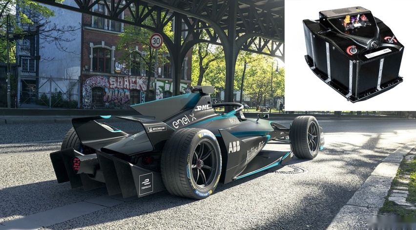

Atieva为FormulaE赛车提供的电池组
Lucid在其Atieva业务下,曾为所有的电动方程式赛车提供为期三个季度的动力电池组,这些电池组均使用圆柱电池电芯,因此它也积累了大量关于电池权衡的基础知识,包括各种电池品牌、化学成分、类型之类。
其实就像罗林森过去曾解释的那样,Lucid选择圆柱锂电池取决于其热特性、电池本身的一致性和可靠性,以及它们在市场上的可预测成本。

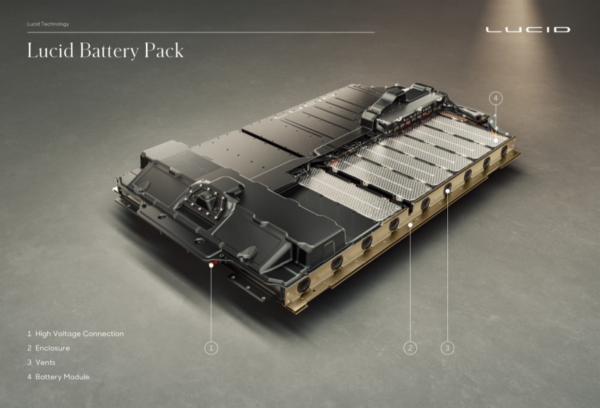

LucidAir的电池包结构
另外,圆柱电池还有一大隐藏好处,就是车辆的设计不会受到大尺寸电芯的约束,电池包的形状有更高的灵活性。你可以发现LucidAir的电池包并非是一个规矩的长方形,其电池包有着独特的轮廓,以支持轿车优秀的0.21风阻系数。
此外,在特斯拉电池包的基础上,Lucid还围绕简化制造的思路设计了“racederived”无模组电池包,但其理念与通用汽车并不相同。
Lucid的电池包在制造时,可以将电气“母线”连接器一次性模压到电池包的外壳中,而且还能支持数百万单元级的批量制造。方便Lucid后续车型、能源存储或提供给其他OEM之类。

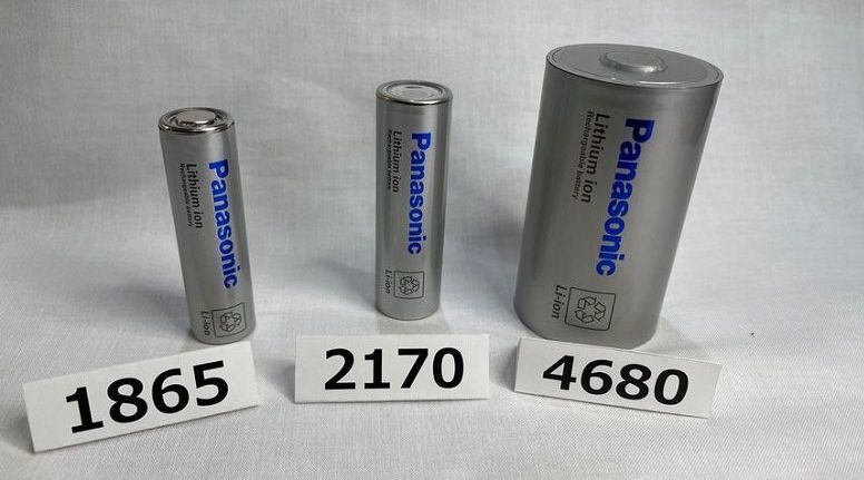

那么关于尺寸更大的圆柱电池呢?

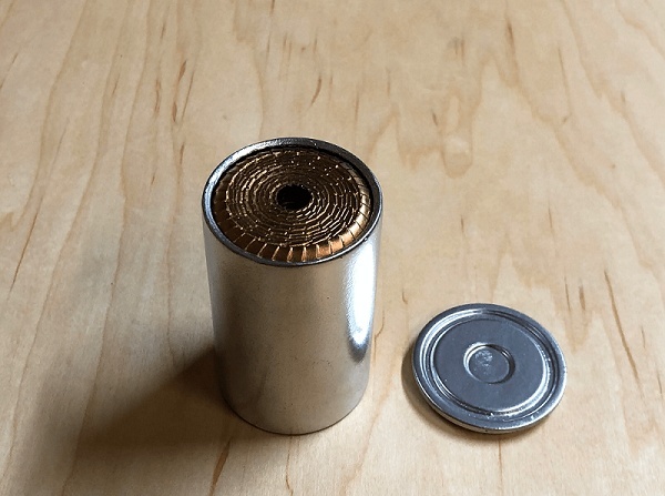

比如特斯拉和一些电池公司正在努力研发的4680(直径46毫米,长80毫米)圆柱电池。按照特斯拉的说法,相比于2170电池,4680在容量上提升了5倍,输出功率则是提高了6倍,能给车辆带来16%的续航增益。
4680圆柱电池
至少罗林森赞同这样的观点,即是更大尺寸的圆柱形电池(如4680)将有助于电动车实现规模经济。他说,原因很简单:因为这种电池的体积与表面积的比例更大,可在在保持技术优势的同时降低成本。
他解释说:“圆柱电池的电极成本要比内部卷材贵得多,所以如果你做一个更大的,就会更便宜。”
但罗林森也承认,他认为的理想电池尺寸一直都是2360(直径23毫米,长60毫米),与特斯拉和电池供应商确定的2170(直径21毫米,长70毫米)尺寸相比,这个尺寸更具灵活性。因为他希望将座舱地板降低5毫米,而不是提高5毫米。

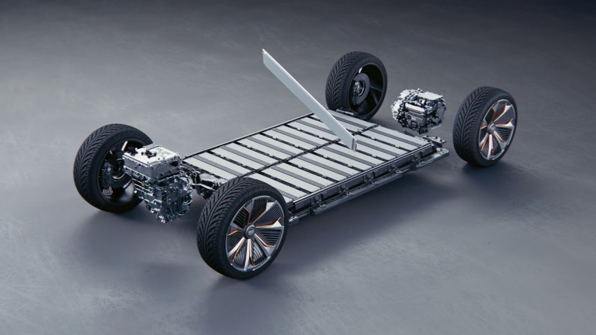

通用Ultium系统的电池包
当然并非所有人都同意罗林森的说法,比如在去年3月的电动汽车日,通用汽车的高管就表示,虽然考虑过圆柱电池,但他们认为大尺寸软包电池才是他们的明智选择。
通用的大尺寸软包电芯

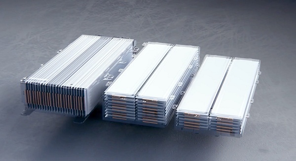

根据通用电池组首席工程师AndyOury的说法,软包电池的形式提供了“最少的电芯需求总量”。这意味着通用汽车可以减少电池模块内的接线和连接器,而这些巨大的100Ah电芯中的每一个都能容纳大约20个典型圆柱电芯的能量。
和通用有着相同想法的制造商还有不少,比如现代也开始在其E-GMP平台上采用软包电池,福特也计划在其F-150闪电皮卡上搭载这种电池。
