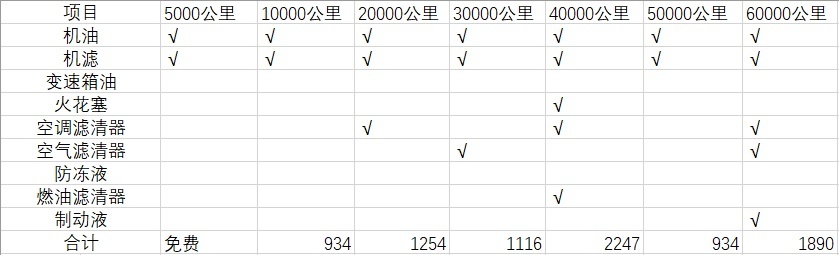

在官方列出的保养清单内容中显示,首保里程是5000公里,费用全免,主要项目是更换机油和机滤。第二次保养为10000公里,项目与5000公里相同,需要花费934元。至此,往后的保养周期都是以10000公里为单位进行。对于探险者的车价来看,一次的保养费用并不是太高,大多都在1000元附近。40000公里的时候由于需要更换汽油滤清和火花塞,价格也来到了2247元。如果一年行驶一万公里,那么新车第一年的花费则是934元,如果把时间线延长至60000公里,那么累计养护费用则需要8375元,平均每一万公里需要1395元。
