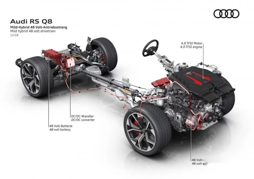

从宾利添越、兰博基尼Urus到眼前的RS Q8,这台4.0T V8的双涡轮增压发动机在大众集团不少品牌的顶级车型上都有应用。
得益于大众集团的优势,旗下包括保时捷/兰博基尼/宾利等等品牌或多或少都有共享平台或配件的情况。而奥迪RS Q8搭载的这台V8双涡轮增压发动机的最大功率600Ps,峰值扭矩高达800Nm,匹配8AT变速箱,官方标定3.8秒即可破百。
此外,该车还配备了quattro四驱系统、自适应悬架、扭矩矢量后差速器以及四轮转向系统,这一切都帮助其成为了前纽北最速量产SUV车型。
牛X评测:实测奥迪RSQ8,3.6秒破百能否称之为最强?

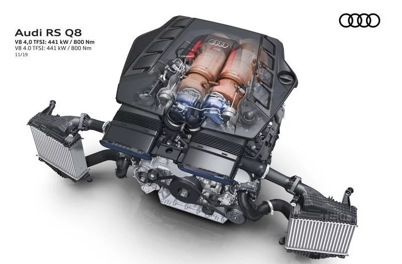

奥迪RSQ8的这台4.0T双涡轮增压V8发动机有很多为了提升性能所做的细节处理,其点火顺序为1-3-7-2-6-5-4-8,可以发出浑厚的排气声浪,这台V8具有传统的90度倾斜角,缸径与行程均为86.0 毫米,保证了高转速,其曲轴箱由铸铝制成,重量仅为39.1千克,通过等离子喷涂将150微米厚的铁涂层加到气缸的工作表面上,以减少了磨损。
奥迪在这台发动机上还使用了全可变泵驱动油路,分为两个单独的油道,其中一个用于缸体,另一个用于汽缸盖,即使在较高的横向和纵向加速度下,油泵也能可靠地供油。
4.0T发动机的每个涡轮增压器为气缸提供1.4 bar的压力,涡轮增压器布置于气缸90度夹角的内侧,这种布局可以缩短气流路径,提高发动机响应,800Nm的峰扭从2050转/分爆发,配合48V轻混系统的电机,足以让这个大块头在3.8秒内从静止加速到100km/h。借助动态套件,奥迪RS Q8的最高时速可达305km/h。

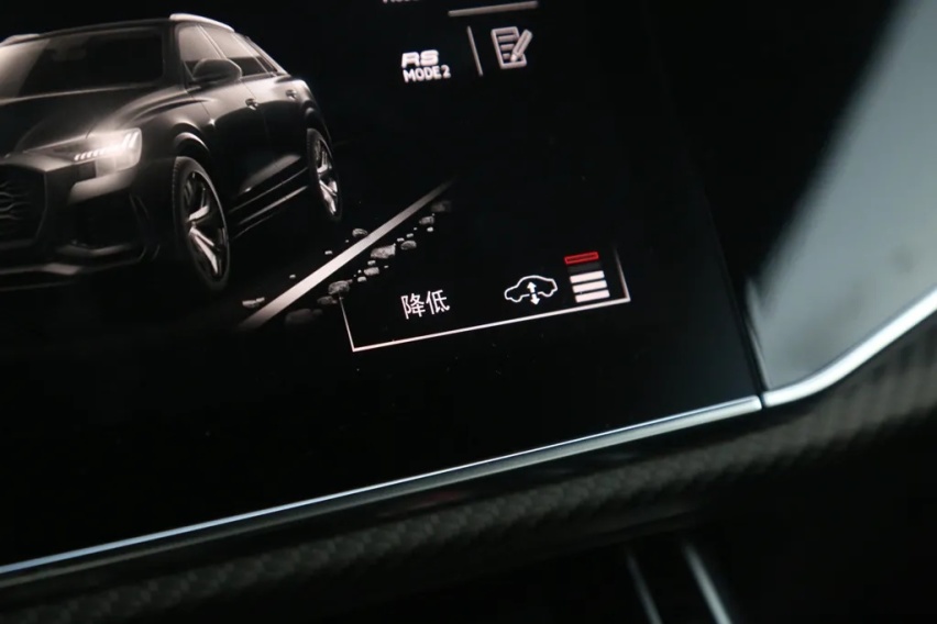

由于拥有48V电气系统,奥迪新增了主动防倾杆,左右两部分防倾杆通过中间的电机和行星齿轮组相连,根据不同的转弯速度可以动态调整防倾杆的反向扭力,在直路行驶时减少防倾杆的作用,提高舒适度。通过中控界面调节车辆的驾驶模式,空气悬挂可以作出相应的高低调整,车身高低可调整行程很大。

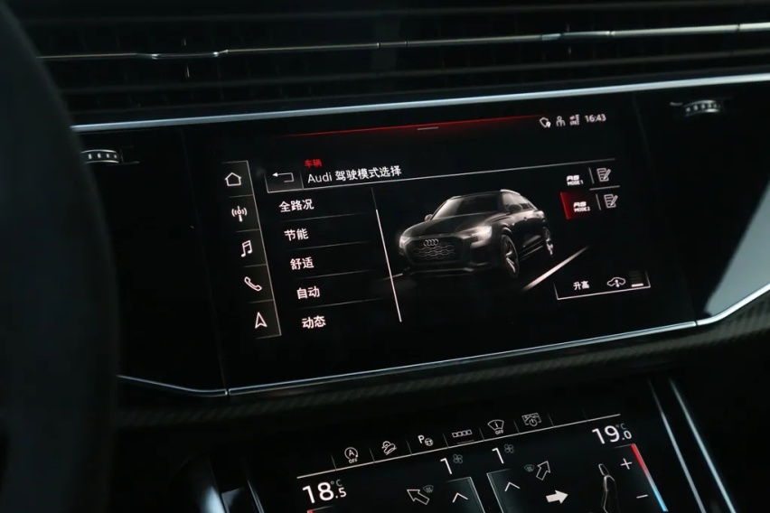

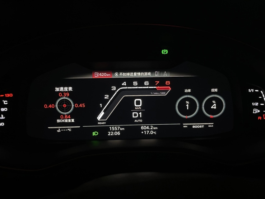

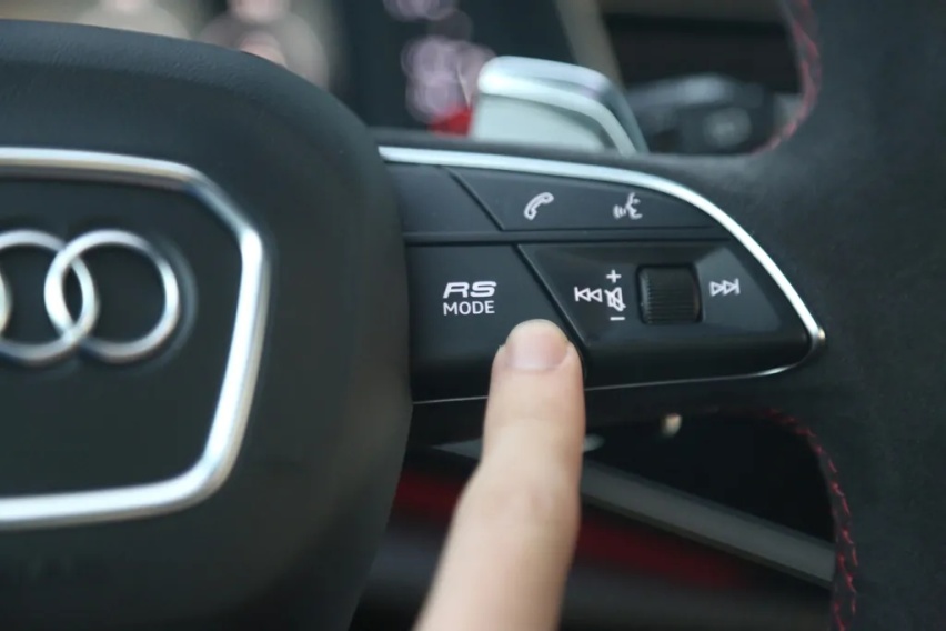

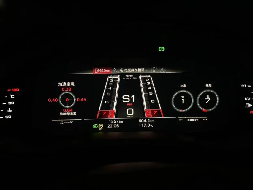

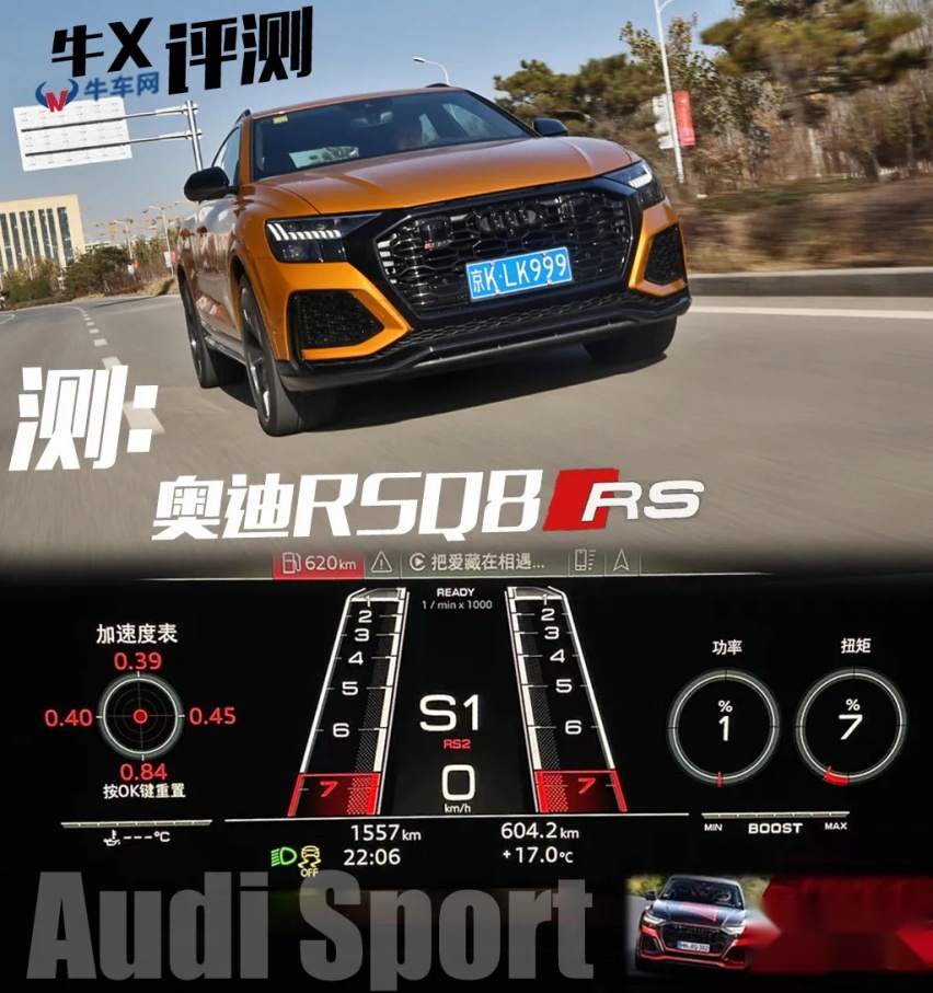

奥迪RS Q8除了动态,节能,舒适,越野,自动五种驾驶模式外,在方向盘上有RS MODE模式选择,分为RS1和RS2两种模式,仪表盘也会根据模式变化进行样式的切换,不得不说,飞机跑道的仪表盘真是让人热血沸腾,太燃了。
RS1是可以完全自定义的模式,可以根据自己的喜好来设定发动机、变速箱、底盘、排气等状态,而RS2则更为激进,在全部选项设置为动态的基础上会将车身稳定控制调整至运动模式,还可以提供起步控制功能,也就是弹射起步。

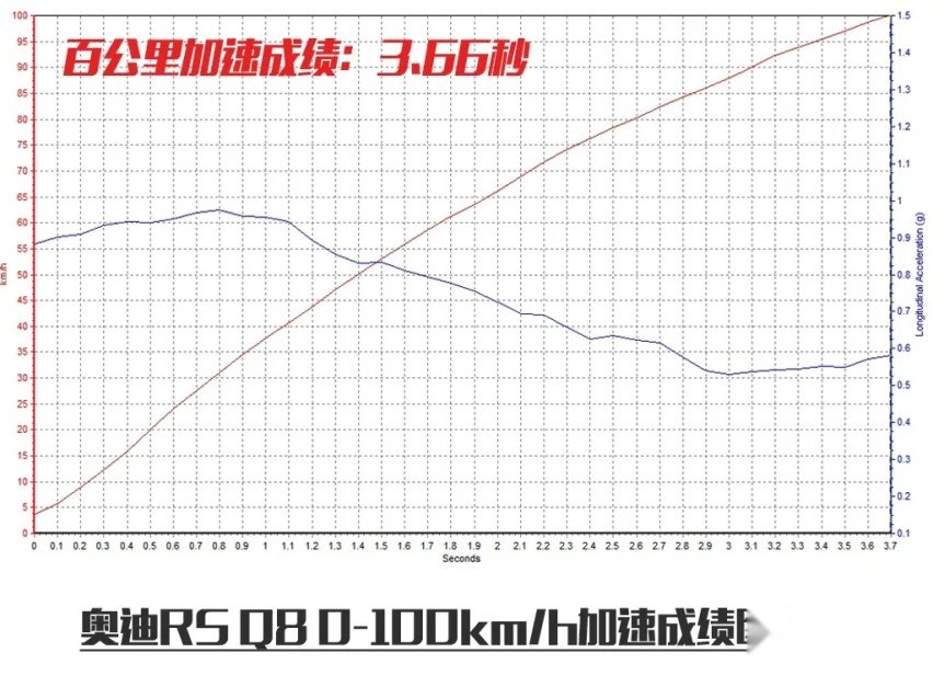

调到RS2模式,车辆会关闭电子限滑系统,在起步控制开启时变速箱允许车辆在2500rpm持续,来实现弹射起步。
强大的动力带来了夸张的抬头现象,前轮眼看就要突破抓地力的极限,四驱系统稳稳地控制动力的分配,车辆并没有打滑,陆地坦克昂首向前,最终Pbox测试成绩为百公里加速时间3.66秒,这比官标的3.8秒还要快了不少。
这个大块头的加速能力确实夸张到让人乍舌,两吨多的自重能有这样的成绩真是强到离谱。(在连续测试时,变速箱有过热保护机制,会禁止弹射。)

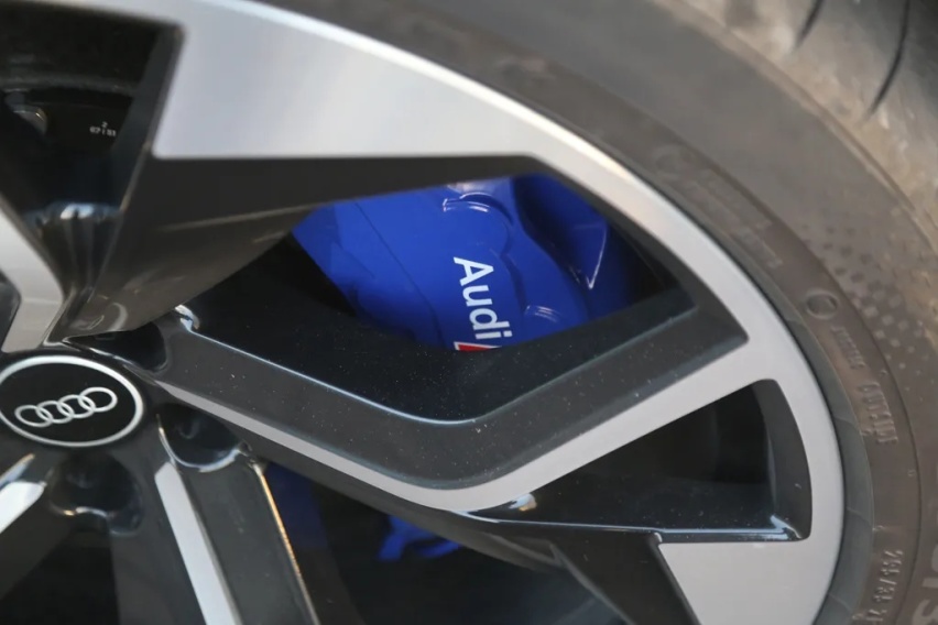

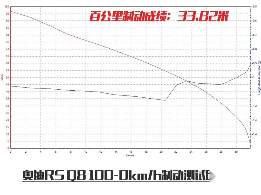

在100km/h刹车到静止的测试中,奥迪RSQ8的最终制动距离为33.82米,如此庞大的身躯有这样的刹车成绩和10活塞的超大制动卡钳有很大关系,蛮横的制动力第一时间就可以给车辆进行有效的减速,虽然不算特别线性,但刹车力度很大,持续输出也没有任何衰退疲软的迹象,整个刹车过程强硬有力。

此外,440mm大尺寸碳陶刹车盘配合10活塞卡钳绝对是让人充满信心的配置。只是在全力制动时,刹车的高频声音确实有点刺耳,这也是这类刹车都会有的,主要还是配方和材料的原因。

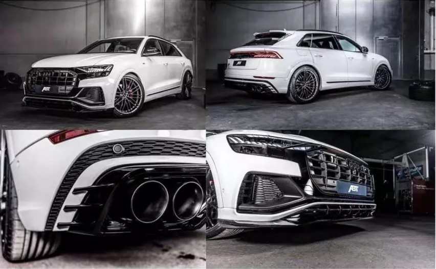

来自德国ABT的奥迪御用改装品牌的4M80改装套件或许是个不错的选择,可以让车辆的战斗感更加强烈。
图:ABT 奥迪Q8的改装套件

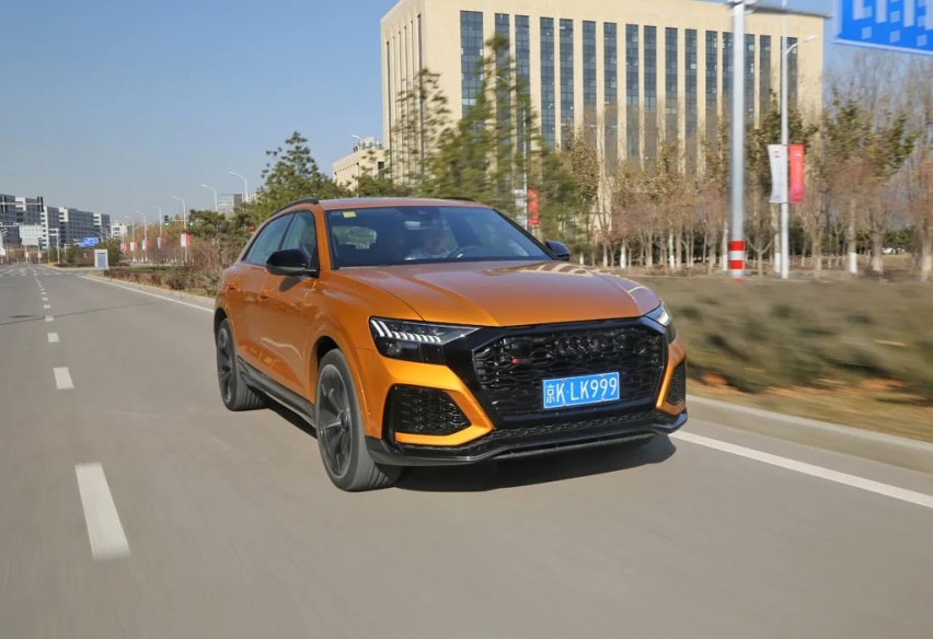

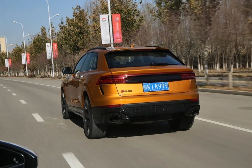

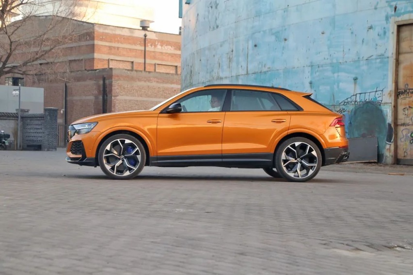

奥迪RS Q8车身尺寸为长:5012mm,宽:2000mm,高:1696mm,轴距为2998mm,从车身侧面看,这台车的线条带有一定的肌肉感,虽然整体视觉效果是修长的,单腰线还是勾勒出比较粗壮的肌肉感,尤其是正面,车辆很宽很敦实。
作为一辆高性能SUV,23英寸的轮圈尺寸足够饱满,视觉效果也绝对出色,但前后295mm的轮胎宽度显得单薄了一些,走烂路的时候一定要注意,295 35R23的轮胎尺寸是来自马牌的Sport Contect6。

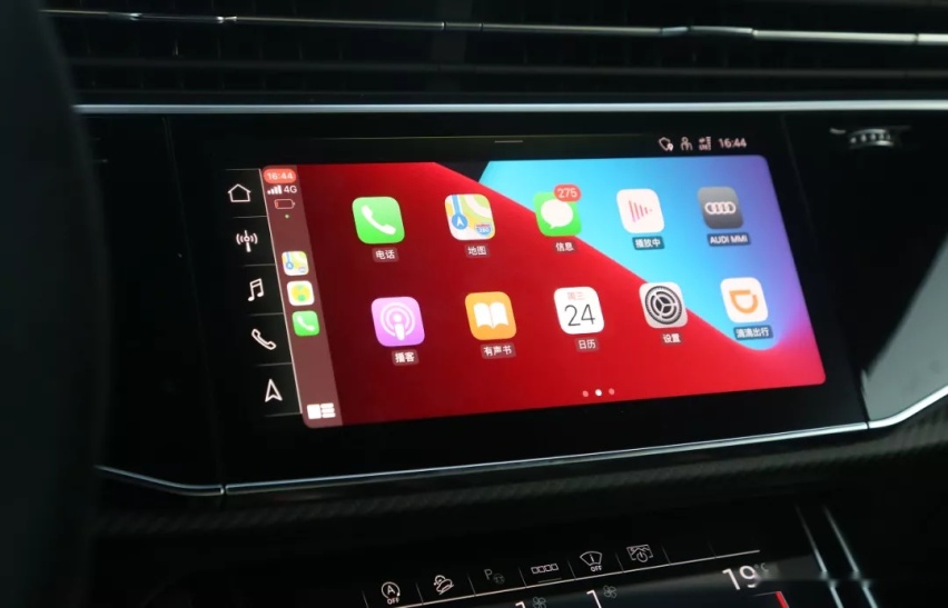

无线CarPlay和舒适性不错的座椅都大大提升了日常使用的体验。即便是有RS专属徽章和碳纤维饰板在细节处作为点睛之笔,这台车的内饰依然是过于低调了,车内氛围让人提不起兴致。

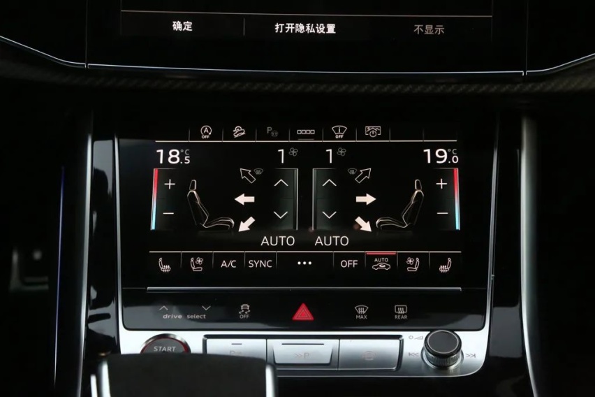

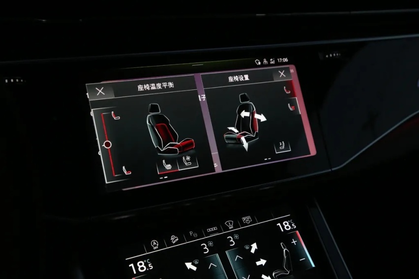

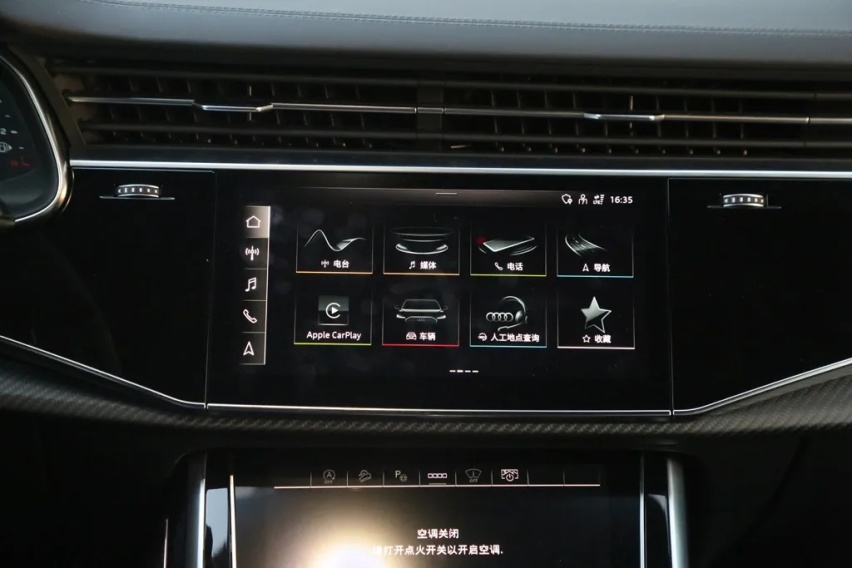

前排三大块屏幕和普通版本奥迪Q8一致,一块12.3英寸的全液晶仪表盘、中控位置上面一块10.1英寸屏幕(主要负责导航、多媒体及车辆设置等)、下面一块8.6英寸屏幕(主要作用就是取消物理按键,负责空调系统的操作以及手写板功能)。三块屏幕分工明确,而且流畅度、反应速度以及屏幕的色彩还原度都很有高级感。
