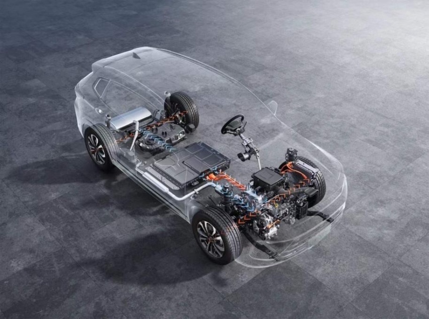

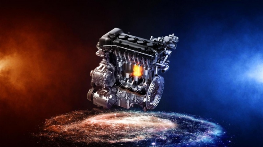

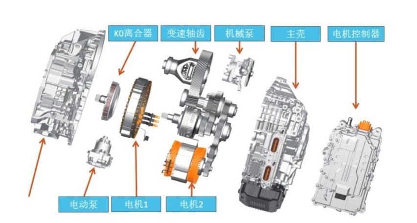

“3擎”指的是该动力架构下内燃机与双驱动电机的智能化组合。其中的“1擎”是1.5T混动专用发动机,能产生115kW的功率和最大230N.m的扭矩,除了这款1.5T发动机外,星途的混动专用发动机还包括1.5TGDI和2.0TGDI两款,效率更高,适用于对动力要求更高的车型。

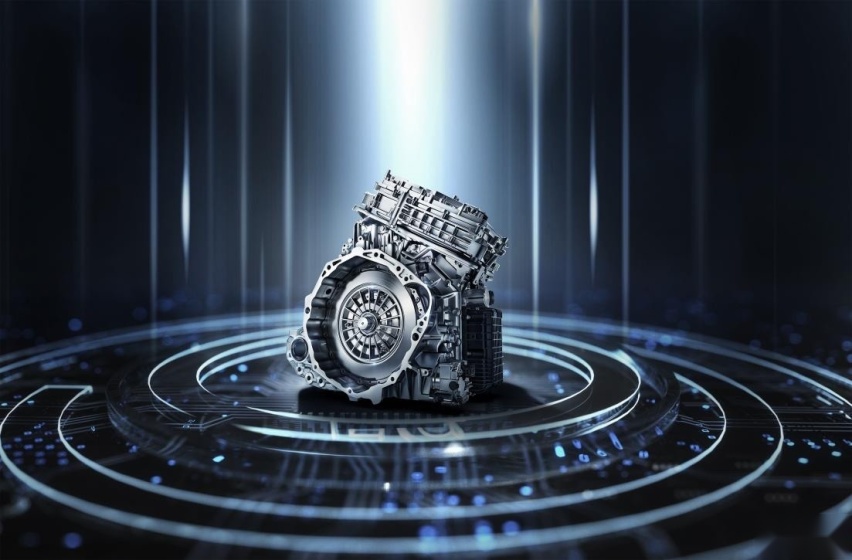

而另“2擎”则是集成于DHT箱体内的分别为55kW /160N.m、70kW /155N.m的2台电机。与现有混动技术相比,均可参与驱动的双电机和高达6.0kW/kg的比功率是“3擎”傲视群雄的资本。其中超高密度I-PIN扁线电机技术让相同体积下线圈匝数更多,实现了电机体积更小,高效区间前移;扭矩/重量比更高的预定目标,结合齿面双向加工、低拖曳离合器、高效机油泵、主油压跟随策略等等技术措施,使得系统最高传递效率超过97.6%,达到日系产品的同等水平。而星核动力独创的FIO定点喷射油冷技术,在电机运行时采用多点均匀喷射+转子甩油油冷技术,这项技术可以有效控制电机温升,延长使用寿命,经过>3万小时台架验证累积,以及>500万km整车验证累积,证实可以使电机达到行业平均使用寿命的1.5倍。”3档“指的是“星核动力ET-i全擎超混”动力架构具备现有混动技术中最多的3个物理档位,更多的档位也决定了该系统能够应对的工况更多,效率也更高,可以更好地平衡动力和油耗。
“9模”则是”星核动力ET-i全擎超混“系统所特有的9种工作模式的简称。其中包括单电机纯电动、双电机纯电动、发动机直驱、并联驱动、驻车充电、行车充电等9种驱动模式。他们可以在智能化系统的控制下,依据不同的行驶场景进行自由切换,以最适合、最具效率的模式去匹配不同的路况。更多的行驶模式,自然有着更宽阔的适应范围,这也是与第一代混动系统相比,第二代混动系统的强大的代差优势。
“3擎3档9模11速”即使通过简单的排列组合,我们也能计算出数十种的工作模式。而这里的”11速“则是指,星途汽车工程师们实测的数万个数据综合分析,从中选定的11个能覆盖所有用车场景的挡位组合,既涵盖了用户可能遇到的包括城市通勤→长途旅行→极端路况等几乎所有的驾驶场景,又能实现动力与能耗的更优平衡。这个“11速”可以说是通过大数据积累、分析,优中选优出的精华。比如起步阶段,这是内燃机热效率最低、能耗最大的阶段,所以在这个阶段,我们设置的是双电机纯电驱动。既能让车辆保持经济的能耗,又能凭借行业内独有的双电机驱动所产生的强大扭矩,改变大家对混动车型起步绵软的固有认知。到了中低速并不需要大扭矩时,系统会自动选择其中一个单电机进行驱动,我们的能耗比启动阶段更低。而到了高架或者绕城高速上,中高速区间的超车必不可少,而且我们知道,超车时用的时间越少越安全,这时候就是3擎齐上阵,输出堪比六缸汽油发动机的510NM惊人扭矩的时候。如果是在上海、北京、成都这样的超级大都市生活朋友,上班往往都要经过绕城高速,这时高速阶段内燃机已经到了它的最佳热效率区间,那就让它来直接驱动。“9模11速”让”星核动力ET-i全擎超混“系统的节油率也是世界领先级别的,低电量模式节油率>50%。城市工况节油率>55%,高速工况节油率>35%。

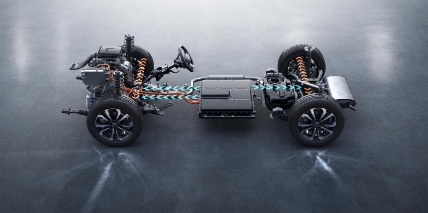

混动技术从研发之初,节能便是其核心目的。而混动车型的动力性能、尤其是高速区间的”强动力“一直是不可兼得的奢望。而已经跨入混动2.0时代的”星核动力ET-i全擎超混”技术,两驱版本总功率达到240kW,最大轮边扭矩超过4000N.m,百公里加速小于7s,四驱版本总功率338kW,最大轮边扭矩超过6300N.m,百公里加速进入4s级,开出大六缸的扭矩,性能车的提速变成了理所当然。尤其是在高速区间的动力储备和加速能力相对突出,这也是一项与1.0技术具有代差的性能优势。同时,在TSD双轴驱动技术的加持下,换挡过程中没有动力中断和动力损失,驾驶平顺性感受更佳。
回到混动车型“长续航”和“极省油”的看家本领上,”星核动力ET-i全擎超混”技术自然也有上佳表现,除了更可靠更稳定,“不一味的追求高数据、从用户实际需求出发”的设计,也充分体现了2.0时代更为成熟的技术思路。是不是能续航2000公里就一定比1000公里要好?还是按用户实际日常需求设计更科学?“星核动力ET-i全擎超混”技术用实际应用成果进行了回答。其采用的智能混合动力控制系统,让3个引擎始终工作在最佳的效能区间,自然能耗更低;全路况自适应动力模式,将动力控制系统与导航系统双芯互联,提前识别路况并智能实现最优动力方案;采用CRBS能量回收系统。这些高新技术的应用,让混合动力车型在2.0时代逐步摆脱了靠加大能源携载来提升数据的初始模式,也让星途汽车的混动新车型摆脱了更大更沉的油箱和电池。NEDC工况电驱动平均效率也实现了行业领先的>90%。同时极具燃油经济性的1.5T混动专用发动机,智能双电机扭矩分配和智能混合动力控制系统,使得“星核动力ET-i全擎超混”传动效率达到97.6%,综合油耗可以达到1L/100km,馈电油耗4.8L/100km。让用户油电优势尽占,买得起用的省。在即将开启销售的“星核动力ET-i全擎超混”技术首款车型——星途追风ET-i上,标准版型即可达到纯电续驶里程105km,综合续驶里程超过1000km。让用户在日常通勤中的体验更好。
