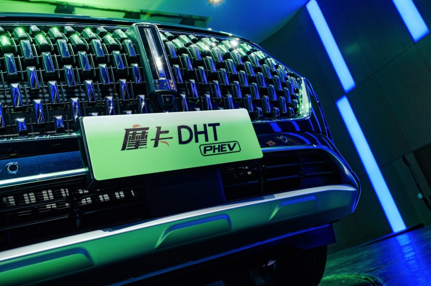

不过,随着魏品牌旗舰车型摩卡DHT-PHEV的到来,似乎有望帮助PHEV车型摆脱这种尴尬的存在局面,因为它打破PHEV之前的游戏规则,以超长的204kmWLTP续航给用户带来了最优解。
摩卡DHT-PHEV能成为刺激PHEV市场增长的催化剂吗?
1月14日,长城汽车正式开启了摩卡DHT-PHEV的车型预售,推出0焦虑智享版(两驱)与0焦虑性能版(四驱)两款车型,预售价格分别为29.9万和31.5万元。

其中,摩卡DHT-PHEV采用了“1.5T+DHT”动力架构搭配电量为39.67kWh的PHEV电池。
之所以说它打破了PHEV的游戏规则,就是因为它具备更长的纯电续航能力——WLTC工况下的204km纯电续航,能够胜任99.5%的日常使用场景。

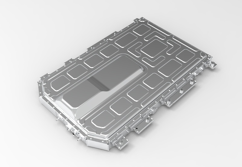

不过摩卡DHT-PHEV的电池由于采用了一种全新封装形式,让其不受模组尺寸的约束,带来的好处就是令电池包能量密度提升9%、空间利用率提升17%、电量增加24%,所以能在有限的空间尺寸内装下近40kWh的电池容量。

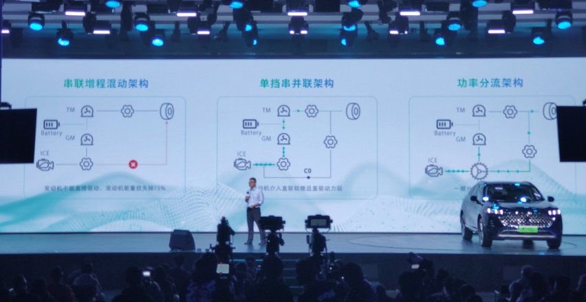

在目前的市场上,插电混动技术其实不外乎串联增程(日产e-Power、理想ONE)、功率分流(丰田双擎)及串并联(本田i-MMD、长城DHT、比亚迪DM-i)这三种主流技术架构。
而这些技术在实际使用中也都产生了不同的问题,比如串联增程混动车由于不具备发动机直驱功能,在行驶时会有15%左右的发动机损失,致使节油效率不佳;
丰田的功率分流则会让发动机始终有一部分功率要分出给电池系统,即使是在纯电行驶时发动机也仍然在不断做功,但却做了无用功;
至于使用单挡串并联技术的PHEV车型,由于发动机介入直驱都比较晚,因此在高速或急加速时都会产生动力不足的感觉。

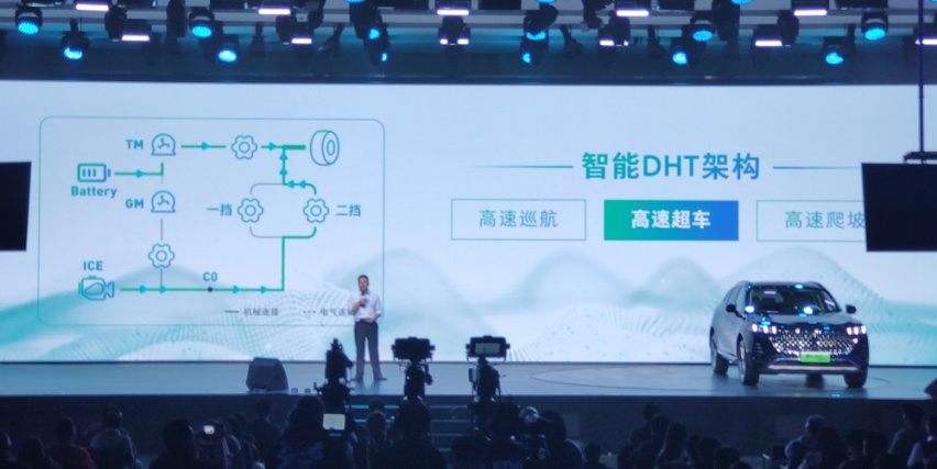

长城的DHT技术虽然也属于串并联架构之列,但比本田、比亚迪的“单挡”结构更为复杂,是两档混联拓扑结构,可以看做是在单挡串并联之上的优化升级。
在摩卡DHT-PHEV上,一共具备纯电、串联、两挡发动机直驱、并联、能量回收6种动力模式,由于其DHT变速箱有两档,能更早介入直驱,再加上四驱版车型的后桥电机,因此能覆盖到如高速超车、高速巡航、高速爬坡等更多工况,除了动力表现更强之外,整个系统的综合能效也会更高。
