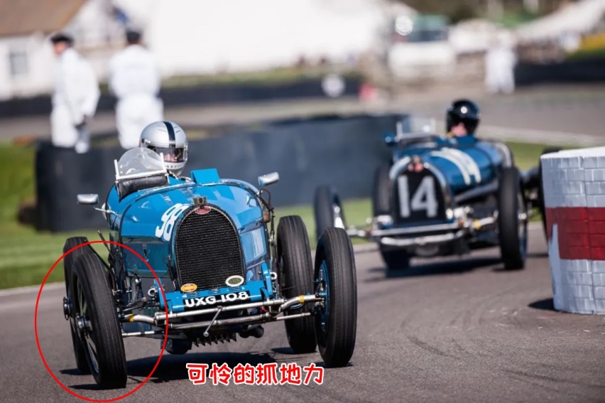

正外倾角的好处就是车轮转向特别轻,因为车轮接地面点更靠近转向轴心,转向时车轮摆动幅度更小,所受的阻力更低,因此方向盘就更轻。以前很多车都没有转向助力,所以更倾向于使用正外倾角。比如上图是二三十年代的赛车,可以明显看到车轮都是向外侧歪着的。
突然发现后轮歪了,4S店却说正常,到底是什么情况?
正外倾角会降低车辆转弯性能,因为车轮本来就向外翻,转弯时由于车身侧倾,车轮外翻的趋势更明显,结果就会导致车轮与地面的接触面积进一步减小,从而降低车轮抓地力,这样就更容易出现转向不足。

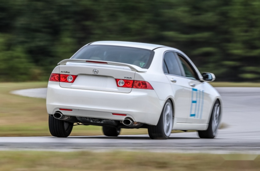

如今绝大部分家用车都更倾向于使用负外倾角,也就是开头我们说的,从正面看过去,车轮上半部分都是向车身靠拢的。这种结构对提升车辆转弯稳定性很有帮助
在转弯时,车身会向弯道外侧倾斜,配合悬挂的运动,外侧车轮也随着向外倾斜,这样一来车轮与地面的接触面积会增加,这样就可以提高车轮的抓地力,让车辆转弯更稳。
不过现实中每个厂家的设计参数是不同的,因为转弯时车速不同车身和车轮的偏转幅度也不同,这都会影响车轮实际抓地面积的大小。厂家会根据车辆行驶风格再搭配不同的悬挂系统,设计出最合理的外倾角,以便照顾尽可能多的行驶状况,而具体效果就看厂家的设计功底了。
