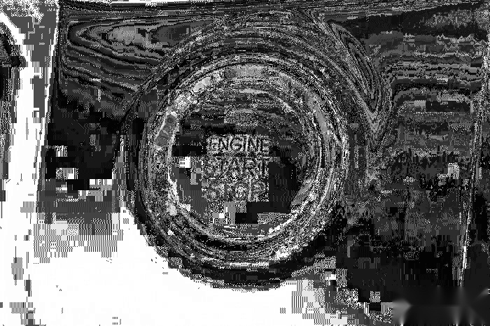

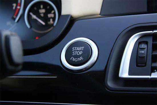

汽车一键启动简单方便易操作,现在十万左右的已经基本普及了一键启动功能,一般智能钥匙中也会配有机械钥匙为了防止智能钥匙故障没电,一键启动的车辆一般也会配备有钥匙孔。
一键启动是实现车辆点火,熄火的一个按钮装置,想对于传统钥匙启动更方便快捷,省去了找钥匙,插锁孔,拧钥匙等繁琐操作,只要身上带有智能钥匙,车辆会自动接收到感应,可以踩下制动踏板直接按下点火开关直接启动车辆

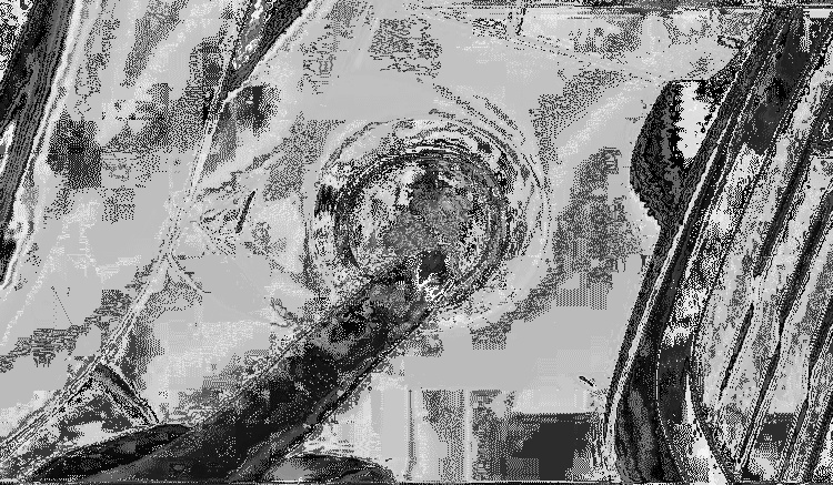

如果车辆行驶过程遇紧急情况需要停止发动机,可长按一键或连续按3次以上启动按钮,即可关闭发动机。
如果行驶中的车辆意外熄火,可以可以在不踩制动踏板的状态下将档位挂入N(空挡)并按下一键启动按钮重新启动发动机。

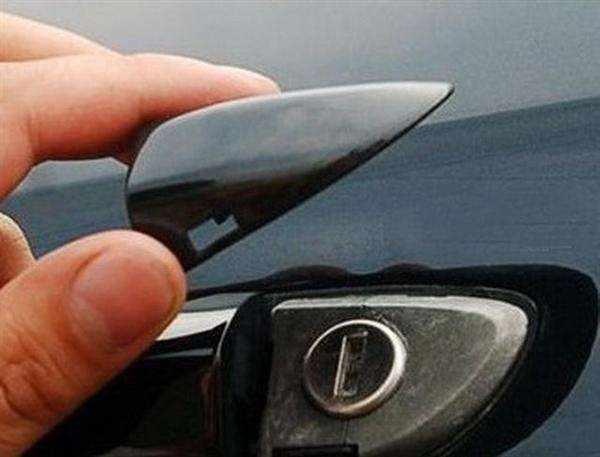

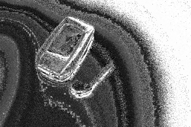

上面已经说了智能钥匙一般都会配备机械钥匙,如果智能钥匙没电了可以扣动钥匙背面的保险拔出机械钥匙,问题又来了,钥匙有了,咋我车门没锁空呢?这是为了美观设计,一般车辆在驾驶位车门把手处大拇指按的地方,通常锁孔都会在这个盖子下面打开盖子即可。
进入车内将智能钥匙背面靠近启动按钮按下按钮,还有就是一般一键启动的车内会有一个感应区,通常把感应钥匙放在感应区附近,车子仍然可以启动。至于这个感应区在哪,由于车型的不同所以没有统一规定,大家还是翻翻车辆使用说明吧。
3原车装配的智能启动系统一般都会有保护系统。发动机熄火10分钟内车辆自动断电,以防电瓶耗电过度发动机启动困难。但是呢小编有话说,停车等人或在车内无聊听听收音机也不会损耗多少电,熟人打招呼车窗玻璃没法升降总不能每次都打开车门吧。那有没有办法在不启动发动机的状态下打开车内供电呢?这点老司机估计都知道,不踩刹车直接按下启动按钮,即可打开车内部分电源。连按两下即可打开车内全部电源,汽车进入自检程序,此时车窗升降,也可以使用了。

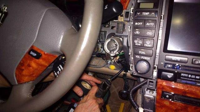

很多车主为了追求高大上在原先机械启动方式上改装一键启动,这种方法是不可取的,要提醒的是一键启动必须配合保护装置一起安装,这样不仅能防止误操作,还包括强制熄火功能。
