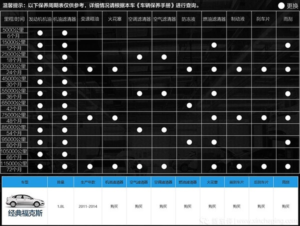

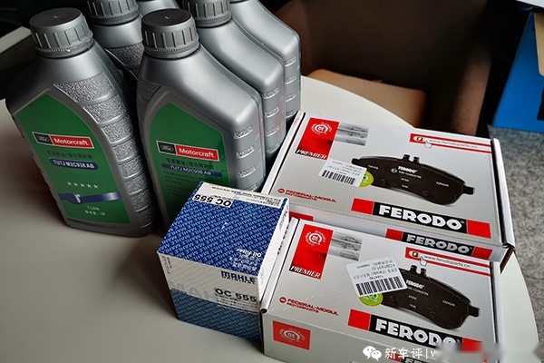

可能很多人担心做保养会被外面的店甚至4S店坑,其实现在网上的各种信息已经很齐全了,不用再去车上翻《保养手册》就能提前准备。而且在京东、途虎App这些软件设好车型后,整个保养表会显示,也会智能匹配相应的车品。我们对比了下,准确性还是非常高的,所以我们这次大保养要做的项目是:更换机油、机油格、变速箱油、火花塞、汽油格、刹车片、刹车油。因为之前我们已经更换过汽油格和刹车油,所以这次这两个项目就可以不做了。
借着福克斯的长测,来说说做大保养时,某虎和4S店的差距!

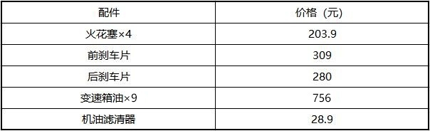

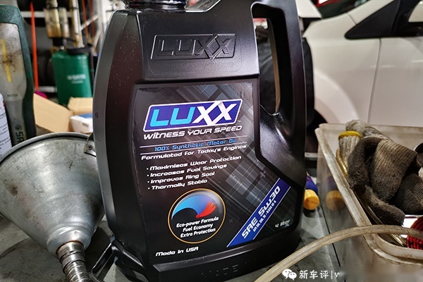

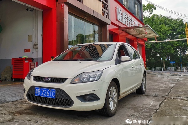

除了机油依然用的是我们的存货之外,其余所有需要的零部件,我们都是在京东自营或者福特官方旗舰店购得的,总共花费了1374.8元。因为早已经脱保,所以这次我们也不去4S店了,我们想去体验下坊间口碑很好的某虎店(我们这次也重点看看途虎店和4S店的差别)。因为我从没用过某虎App,不知怎么才能不买车品直接预约,所以直接挑了个中午杀到了公司附近的工厂店,好在店面够大,所以没排队就直接保养了。

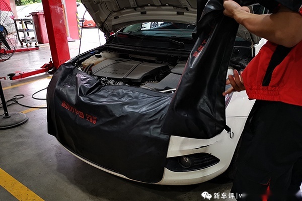

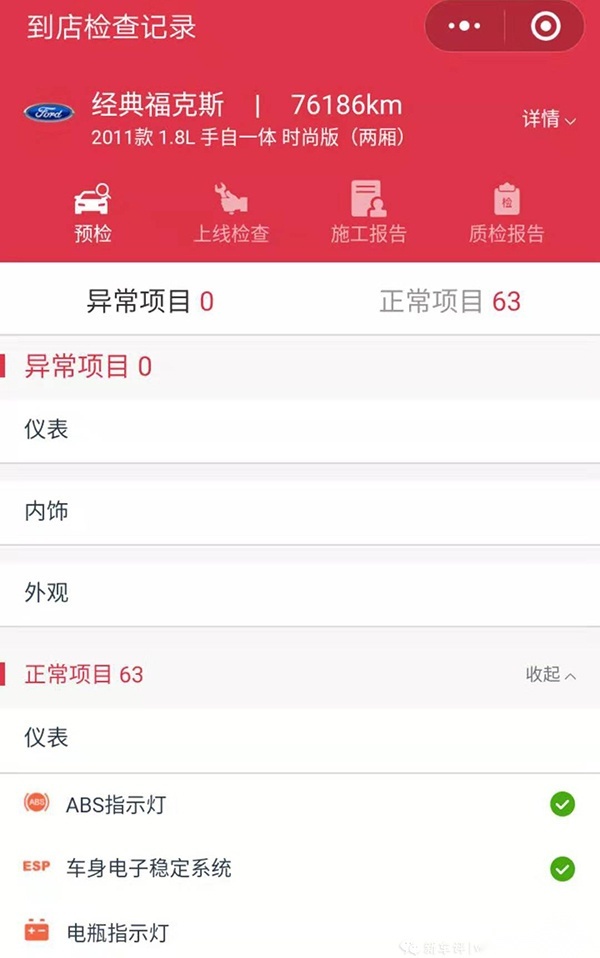

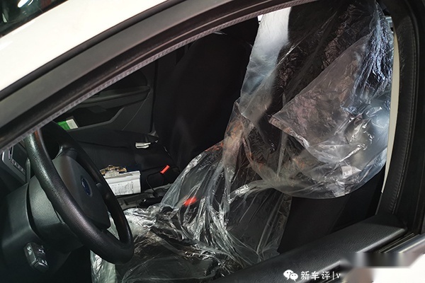

整个店面的整洁度和规范度还是比较接近4S店的(当然规模没法比),有前台接待,对车辆的防护也基本到位。唯一需要挑刺的就是方向盘和挡杆没有套保护套,师傅挪车会把手上的油蹭上去,建议车主拿车时用纸巾擦一擦方向盘和挡杆。另外和4S店不同的是,途虎不会对车辆进行全面的检查(连灯光都不打),基本是你要求做什么项目他们就做什么项目,如果没有要求,就会按他们的官方App显示的项目做。
有意思的是,他们还像模像样的推送给你一个全面检查的报告,实际上啥也没做。

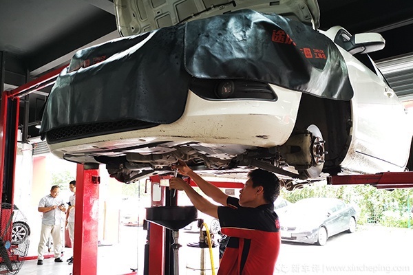

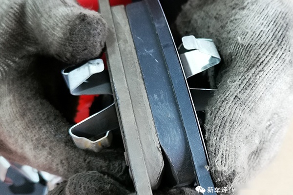

整个换油过程就不再赘述了,我们之前的长测已经讲过太多次了,也没用什么抽油等我们不太认可的方式,而是比较常规的重力换油;更换刹车片,也有专门的工具,难度并不算特别大,有工具和举升机的话自己也可以操作。对比了一下我们用过的原厂刹车片和我们新买的刹车片,磨损是正常的,但毕竟跑了这么多里程了,所以损耗还是挺大的。

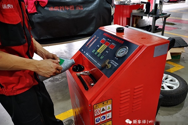

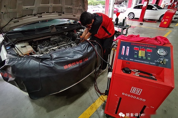

这次保养的一个重头戏是更换变速箱油,目前有两种方式比较流行:一种是跟机油类似的重力换油,在放完油之后,会用少量的新变速箱油清洗一下,再灌进去新的变速箱油,这种方式比较省变速箱油,据我所知一般的4S店也是用这种方式的;另一种就是号称可以换油更彻底的循环机换油,对此我们是持怀疑态度的,疑点主要有两点。第一,抽油究竟能不能完全抽干净旧的变速箱油,第二循环机换油也太费油了,正常需要12L左右,比重力换油多3L以上。
基于我们的认知,所以这次只准备了重力换油的变速箱油,去到才知道某虎采用的是循环机的方式,而且他们也找不到福克斯变速箱的放油螺丝(我有点无语),那肯定也不知道加油的时候是需要在倒车灯传感器处加注了……,所以只能无奈的让他们用循环机换(主要是已经怼进去了),但这涉及到一个问题,油不够……最后折中只循环7L变速箱油,留下2L直接加进去。

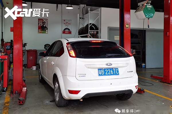

整个保养的过程总共用了2个小时,速度确实比4S店快多了(当然,检查的项目也少了很多);整个费用是:材料费1374.8元+400元的机油(丰俭由人吧)+600的工时费,总共2374.8元;我们也咨询了4S店,(它会推荐你用无水防冻液、积碳保养、制动液更换等项目,加起来也才近6000元,大家不用理会多余的项目,按保养手册规定的保养就好),算下来费用也就在2800元左右,整体差别并没有大家想象得那么大,考虑到服务的差异,难怪大部分人更倾向于4S店了,可能这也是途虎那里做大保养比较少的原因之一。
