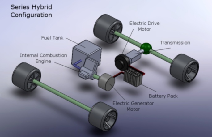

首先通过“串联式混合动力结构”这个名字就很容易理解它的原理,就是“发动机”、“发电机”、“驱动电机”这第三个部件通过串联连接在一条动力传输线路上。
串联式混合动力的基本工作原理为:发动机带动发电机(一般都是P1位置的电机)来进行发电,然后电能通过控制器(逆变器)输送给驱动电机,然后由驱动电机提供动力来驱动汽车。
整个过程中,发动机是不参与驱动车辆的,所以驱动电机的功率一般要大于发动机的功率。并且在蓄电池的帮助下,发动机能够始终工作在高效区间,能够提升燃油经济性。

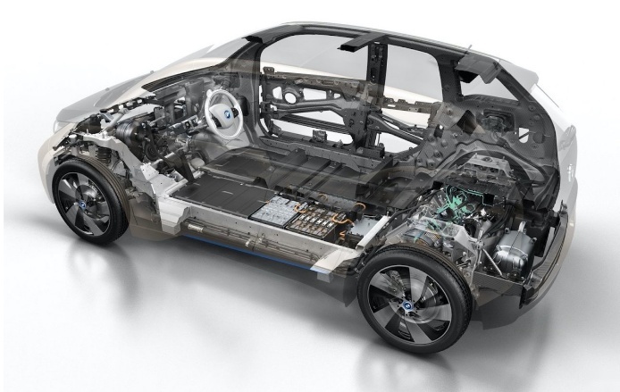

通过以上的分析,可以看出串联式混合动力就是市面上的增程式混合动力,发动机不参与驱动,仅为车辆提供电能,代表性车型有:宝马i3、奥迪A1 e-tron、日产小型车的e-Power混合动力系统以及国内的理想ONE。
