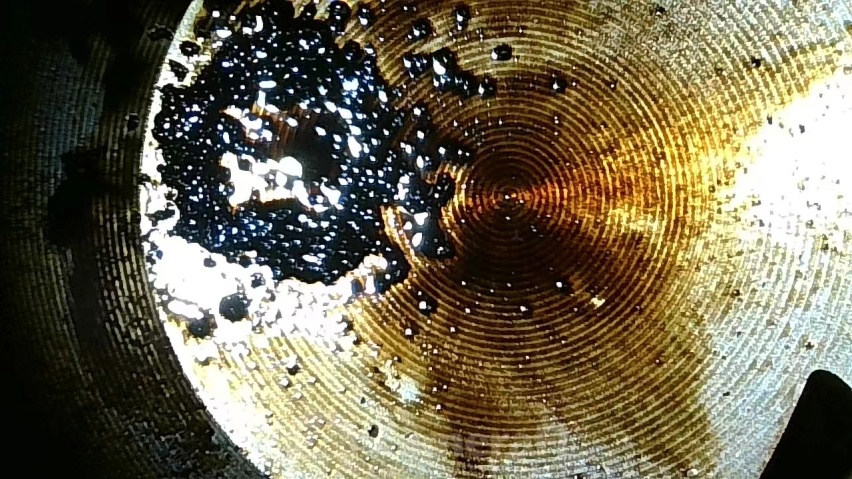

一直在查找可以最低风险和不耽误用车的方式能解决烧机油问题。这期间,我将车的废气阀检查了,没有问题,但是为了稳妥直接换掉了。检查了气门油封,是冷车前检查的,内窥镜的方式,没有问题。检查了缸壁,四个缸体都检查了,百分百没事的。涡轮中冷管啊,这些都查了,其实我车因为公里数不多,年限不大,正常检查烧机油的配件故障,只要查废气阀和缸壁磨损就可以,为了慎重,我都检查了,也不耽误什么时间和费事,现在经过全面检查已经确定是活塞换卡滞导致了刮油不干净,机油在缸壁残留导致燃烧出现烧机油问题。如果能释放开这个油环的话,那么刮油不干净的问题解决,机油就不参与燃烧,自然烧机油的问题也就不存在了。

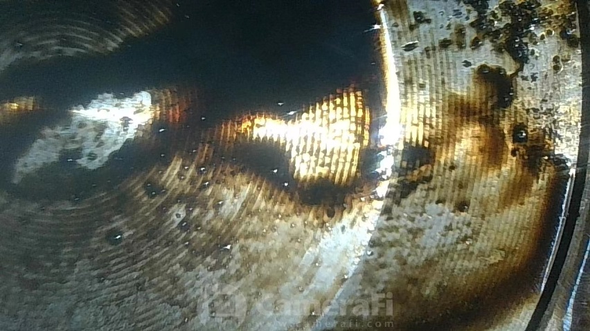

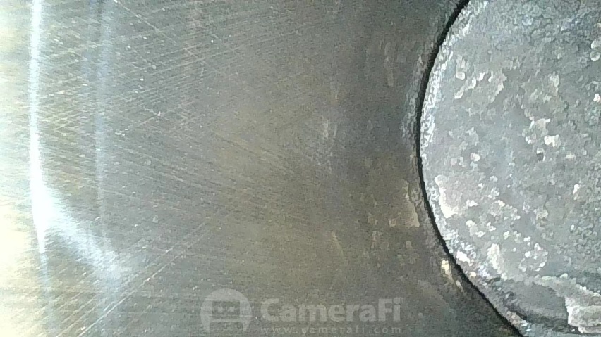

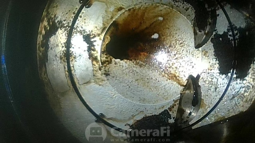

偶遇车友也是烧机油但是没有大修解决问题,几经沟通得知这样的办法的有效性,于是计划尝试,经过一段时间的了解大体明白了使用方式,非常简单,正常开车就可以完成释放。但是有个前提就是要查下配件有没有问题,我的车配件都检查过,就是缸内没有好好看过,在决定修复前先检查了一次缸内。积碳是很厚重的,缸壁有点磨损,但是不严重,这就是平时我从来不用PNF类的清洁剂清洁油路导致的。见下面组图

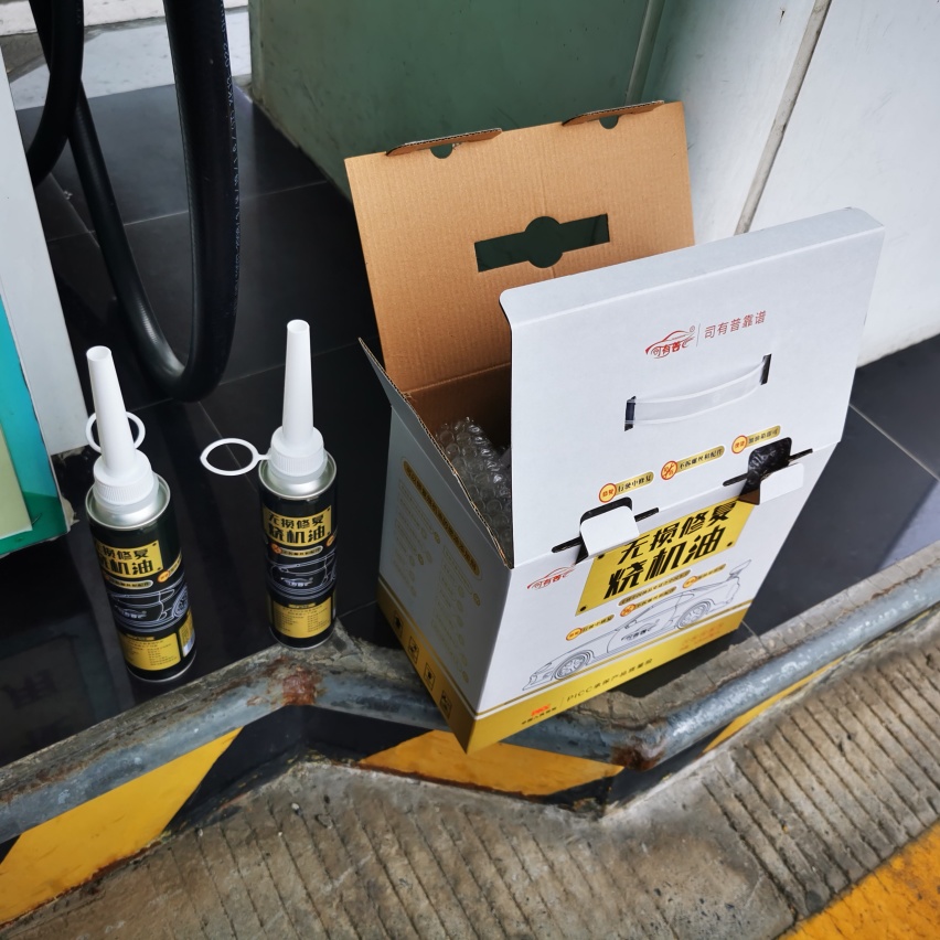

尝试开始第一次修复

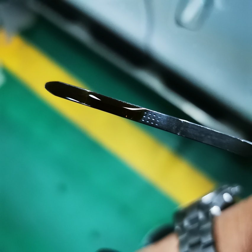

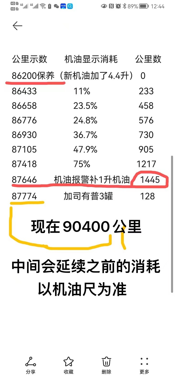

修复前做了机油消耗的记录见下图,86200公里保养的,但是1446公里后机油就报警了,一升机油消耗没了,比之前还要严重很多。87774公里加入三只司有普修复剂在油箱,之后就正常开车行驶。为了测试烧机油,我还单独配了一个机械机油尺。

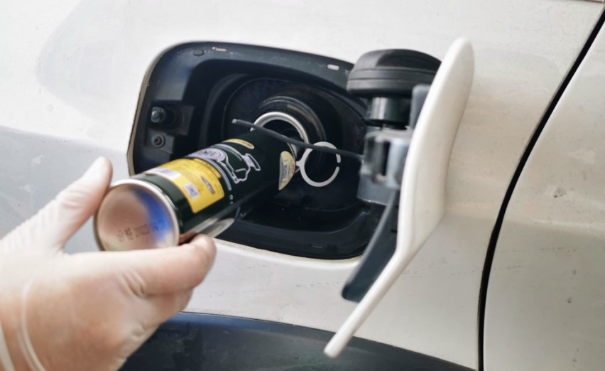

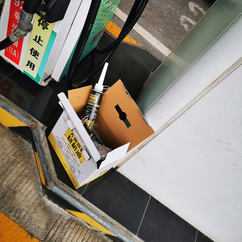

第一次修复是在87774公里的时候加入了3支修复剂
加完油回到车场,拔出机油尺记录现在的机油刻度。此处不做啰嗦,就是多开开车,市内跑就可以,我正常一天就跑50公里,10来天一箱油正好用完。

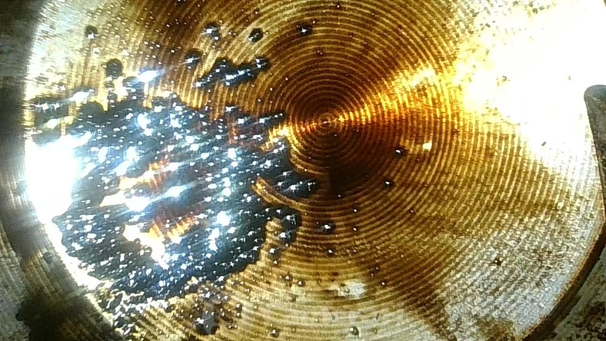

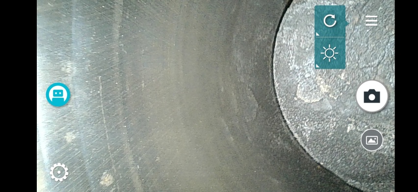

经过两次两箱汽油连续修复后,看下缸内的情况。下组图

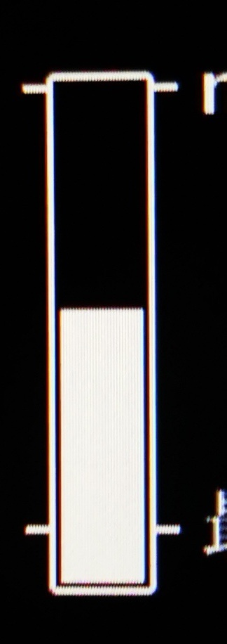

确实很干净了,这个非常的意外,就两箱油就搞定这么多的积碳。此时电子机油表在这个位置,下图

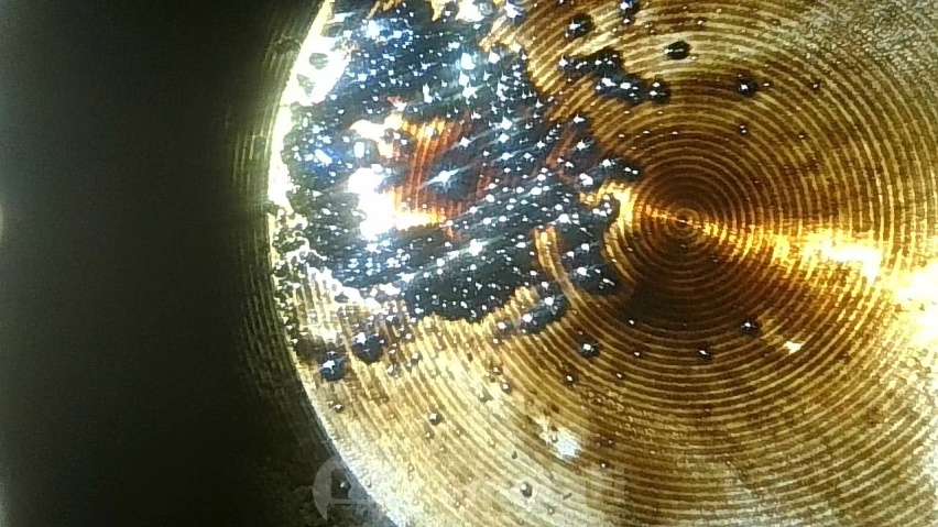

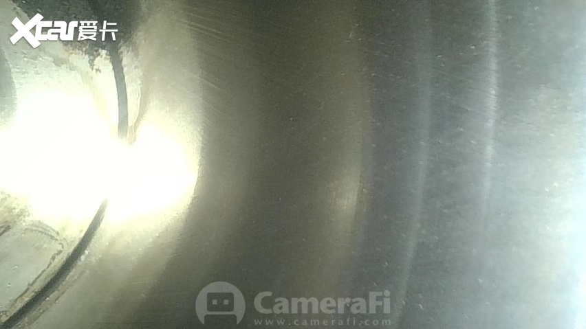

看到希望后马上果断第三次开始修复,还是一箱油三只修复剂,正常多开车。第三次后检查缸内。
比之前还要干净很多。信心满满,此时机油消耗也比较稳定的状态,基本看不到机油的消耗了。

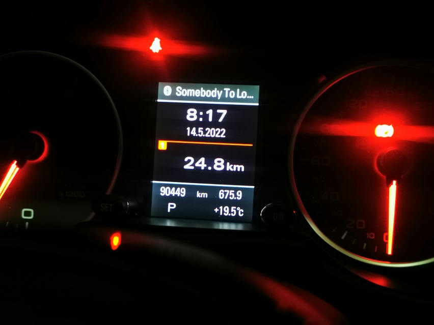

第四次以90449公里结束了修复,此时第四次修复还有一些燃油没有跑完,就提前草草记录了这次修复经历。

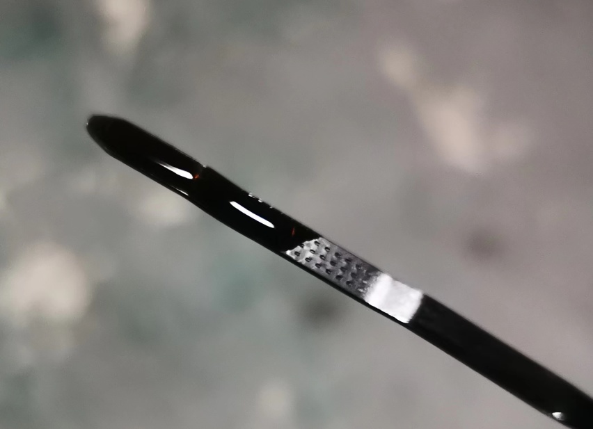

从第一次修复开始到结束,机油尺的变化只有很少一点,第三次就稳定在这个位置了。
这是第四次修复后看的机油尺,第三次修复后机油尺就是在这个位置。第四次修复后还是在这个位置。不错,机油一点没有下降了。
