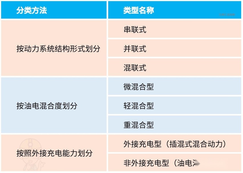

混动汽车的分类逻辑

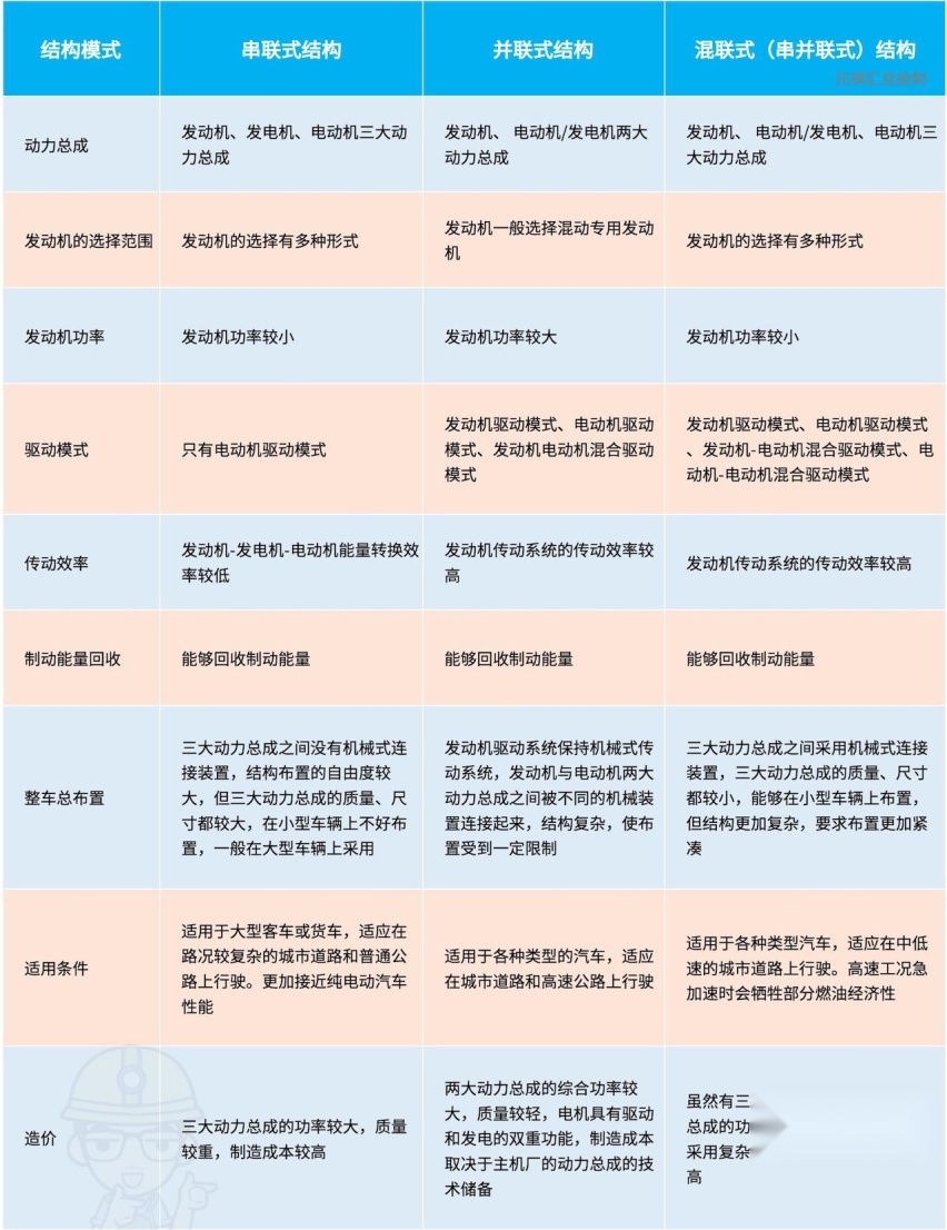

在以上三种分类中,第三种分类『按照外接充电能力划分』比较好理解,一句话:能不能外接电源来充电。而『按动力系统结构形式划分』则需要通过另一张表来解释(详见《混动百科》汇总篇3):
5项技术攻坚,一篇看懂长安UNI-K iDD的混动系统
按动力系统结构形式划分

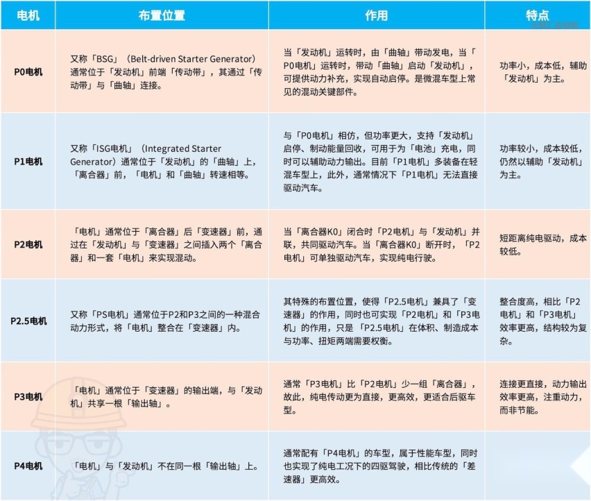

当然,无论是「串联式」、「并联式」还是「混联式」都会有「电机」,所以,为了方便大家研究混动技术,必须给每个「电机」一个『昵称』,通常我们通过「电机」所在位置的不同给这些「电机」命名,比如『位置1号电机』,也就是『Position 1电机』,简称「P1电机」(如下图)。
不同位置电机的简介
不同的位置的电机便会有不同的特点,我们通过上面的表格会有一个比较快速的了解,如果你还嫌字多,我也总结了三句不怎么严谨但很简短口诀:
「P0电机」和「P1电机」:「发动机」的好伙伴,发电的小能手;
「P2电机」和「P2.5电机」:离「变速器」很『近』,能发电能驱动;
「P3电机」和「P4电机」:直驱「车轮」的打工人,『干饭』(用电)小能手。

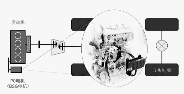

2. 并联式:长安蓝鲸iDD 发动机+P2电机+6DCT;比亚迪DM-p 发动机+P0电机(BSG)+P3电机;上汽EDU 发动机+P2电机+10AMT;大众系(含奥迪)发动机+P2电机+6/7DCT等

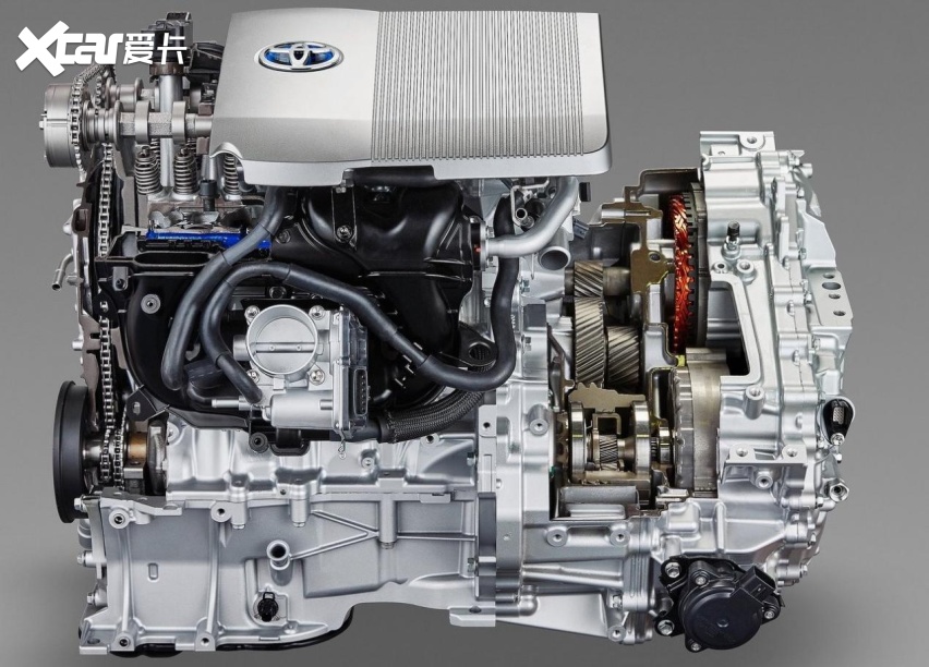

4. 混联式-功率分流:丰田THS-II 发动机+E-CVT(MG1电机+MG2电机+行星齿轮机构);通用Voltec 发动机+ E-CVT(MG1电机+MG2电机+行星齿轮机构)

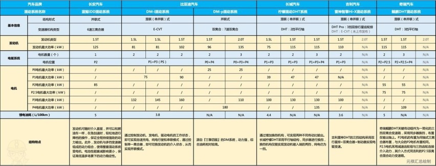

自主品牌主流混动系统数据汇总(仅供参考)
但是一个硬币有两个面,另这些自带『省油』基因的混动系统头疼的,也就是他们长期以来一直想要解决的问题便是——性能。所以,我们看到包括长城、吉利、奇瑞等厂商,在这两年发布的混动系统都是多挡位的DHT,为的就是解决「本田i-MMD」和「比亚迪DM-i」这类单挡混动变速器在20-60km/h以及80km/h以上的急加速动力跟不上的问题。于是「长城柠檬DHT」在DHT中整合了一个2挡的AMT,使得「发动机」能在40km/h就并联介入,而「吉利雷神智擎Hi·X」的「DHT Pro」实际上整合了一个3挡的AT,使得「发动机」介入的时机进一步提前(20km/h)。可以看出,多挡位的串并联结构优化,为的都是将「发动机」早点带入驱动系统,提升全速域的性能。

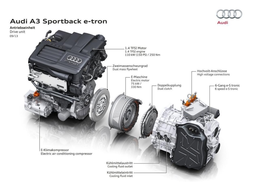

而欧美国家,尤其是德国,更趋向于「P2混动系统」,比如我们此前介绍过的「奥迪A3 Sportback e-tron」(如下图),其将一颗峰值功率75kW(峰值扭矩330N·m)的「P2电机」套在了6DCT的「输入轴」上,而「发动机」则是通过单独的「离合器」接入动力总成。除此之外,宝马也有『P2电机+8AT』的混动架构,奔驰也在其PHEV车型上同样使用过『P2电机+DCT/AT』的混动架构。
奥迪A3 Sportback e-tron(2017)

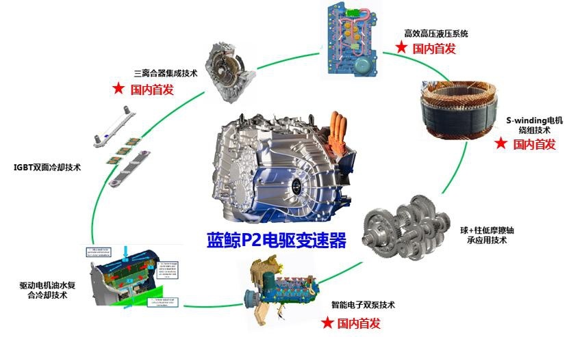

Step 1. 攻坚结构
正如我前面提到的,「P2混动系统」要解决的难题之一是体积,看似是一个单点的难题,实则却是集成度提升的系统型问题。就像你想要减肥,然后你要考虑是靠吃轻断食,还是依靠运动、调理作息时间,抑或开启视频软件中的美颜减肥效果……
传统「P2混动系统」通常是在原有的燃油动力总成上进行简单的动力源叠加,「P2电机」就好像是一个加速外挂。然而,混动系统永远不是『1+1=2』的加法,如果系统优化地不好,最终的使用效果必将适得其反。

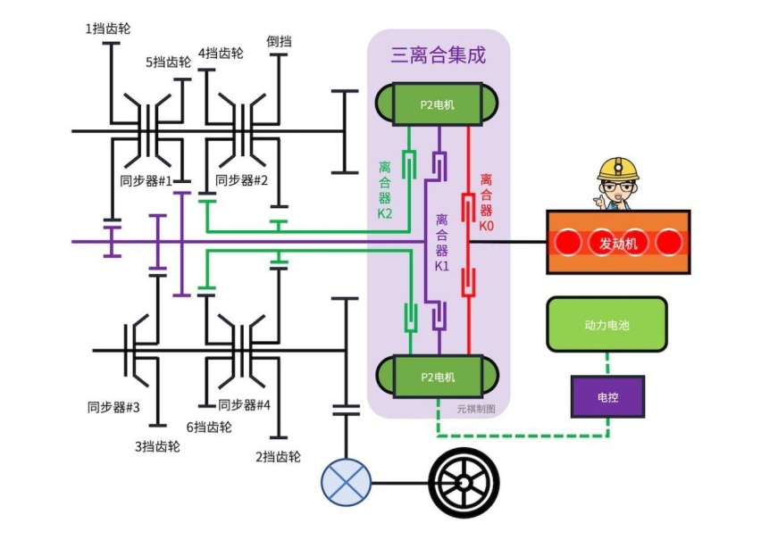

蓝鲸iDD三离合电驱变速器构型示意图

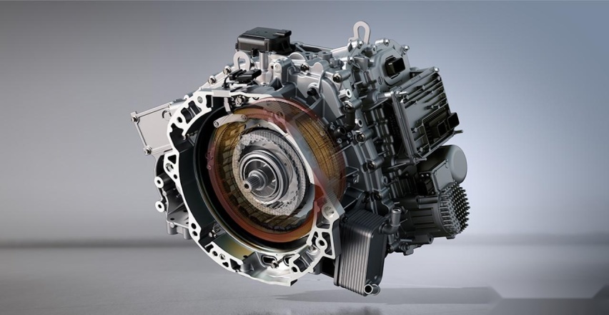

而「蓝鲸iDD」的「电驱变速器」通过「三离合器集成技术」,将用于控制「发动机」介入的「离合器」(K0)与传统的「双离合器」(K1、K2)进行集成,「三离合器」被集成在「电机」的「转子」内部,「转子」的内壁支架为整个「离合器」提供支撑,集成式的「离合器」(K0)不仅实现了模块化,同时采用高效低拖曳摩擦片槽型,降低能耗损失,「双离合器」(K1、K2)更是在有限的空间内类比同类产品具有更高的扭矩容量。
蓝鲸iDD的电驱变速器官方示意图
最终使得「电驱变速器」的轴向尺寸控制在了415mm左右,保证了「蓝鲸iDD」可以实现从A级~C级车的平台化搭载。集成度高,附件减少了,系统整体重量降低的同时也有利于系统效率的提高,很大程度降低整车的能量损失。

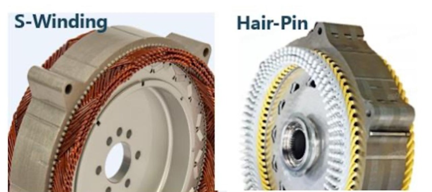

1. S-winding 绕组技术——提升功率密度
「P2 电机」采用「S-Winding绕组技术」,相对于目前常见的「Hair-Pin工艺」,「S-Winding绕组技术」无需焊接,装配环节简单,工艺更稳健。在性能要求相同的边界下,绕组端部轴向长度缩短15%,结构更加紧凑,产品集成度高,其中功率密度达到 10kW/kg。该项技术曾获得过国际PACE大奖,技术先进性是可想而知的。
电机油水复合冷却技术——为电机功率上限拉升
S-Winding与Hair-Pin两种技术对比示意图
「蓝鲸 iDD」选用的是「油水复合冷却技术」,相比传统的单一冷却方式,按需冷却,保证整体的冷却效率更高。其中「油水复合冷却技术」应用过程中,由水来冷却「定子」的部分,由油来冷却「转子」部分,另外一部分转动的油飞溅起来也可以进一步冷却「定子」,以达到最好的冷却效果。对于「电机」的性能而言,冷却效果好,「电机」的功率则越大,效率也越高。动力性方面,「电机」峰值扭矩实现330N·m,在高电压平台下,峰值功率达到 85kW(长安UNI-K iDD),匹配多档的「电驱变速器」,纯电模式下可以迸发出充足的动力。

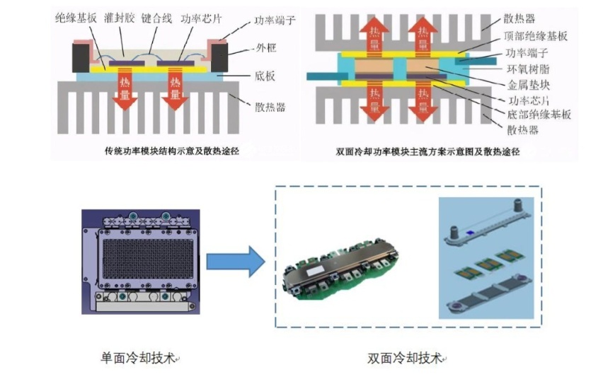

为保证「电机」的高效工作,功率变换与传输模块至关重要,而 「IGBT模块」则是「功率模块」中的核心器件。「IGBT模块」因开关损耗、导通损耗等会产生大量的热,随着「电机」向大功率、小型化发展,散热成为一项非常关键的技术。
IGBT冷却技术对比示意图
传统的「功率模块」采用单面冷却结构,将底板固定在冷却器表面,「功率芯片」损耗产生的热量通过绝缘基板、底板单方向传导至散热器。和单面结构散热结构相比,双面冷却结构在「功率芯片」的两侧均焊接有绝缘导热基板,「功率端子」全部与绝缘导热基板相连,绝缘导热基板的外侧安装有散热器。故此,散热的效率更高,提高了电机系统的性能,延长了整套系统的寿命。

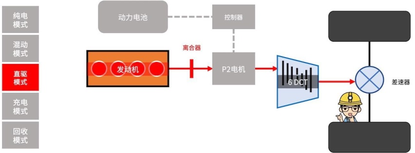

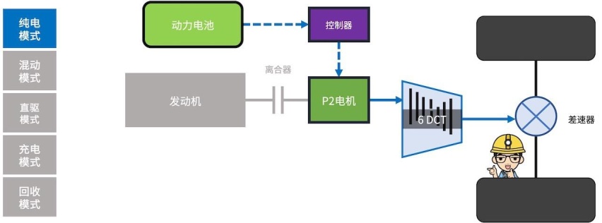

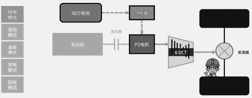

先来了解一下「蓝鲸iDD」的几种基础工作模式:纯电模式、混动模式、发动机直驱模式、动能回收模式和充电模式。
纯电模式:「发动机」不参与工作,「电池」带动「P2电机」,纯电驱动,适用于城市路况;

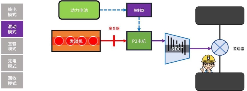

混动模式:遇到急加速时,「发动机」输出拉满,「P2电机」作为「动力增强器」提供更多的功率,最终将汇总的动力最终输出至「车轮」。
发动机直驱模式:控制「发动机」介入的「离合器」(K0)耦合,此时可以将整车看做一辆传统的燃油汽车。

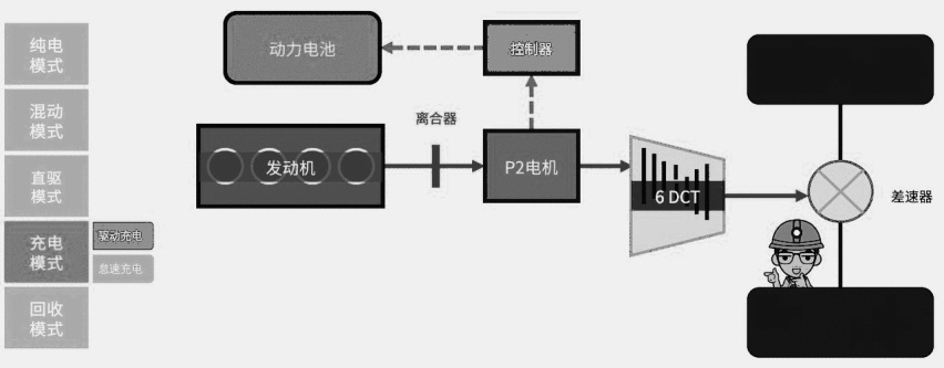

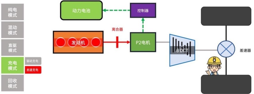

充电模式:「电驱变速器」有两条用于充电的逻辑——驱动充电和怠速充电。
1)驱动充电:由于「P2电机」直接套在「输入轴」上,故此,当「发动机」在驱动时,带动「P2电机」,从而为「电池」补能;
2)怠速充电:车辆停止时,「发动机」继续运转,带动「P2电机」,从而为「电池」充电。

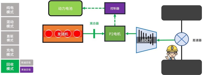

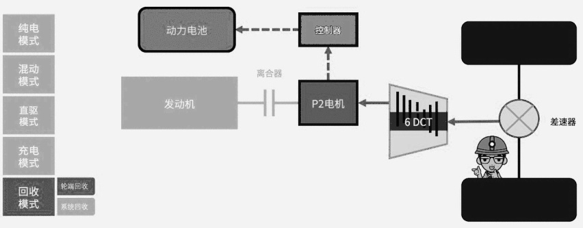

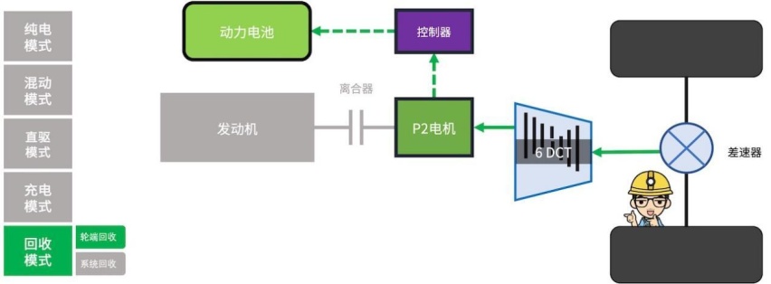

动能回收模式:而动能回收时,同样分为两种——轮端回收和系统回收。
1)轮端回收:即是直接将制动时,轮端的动能通过「P2电机」进行回收;
2)系统回收:同时也可以将「发动机」怠速运转时多余的进行能量回收。

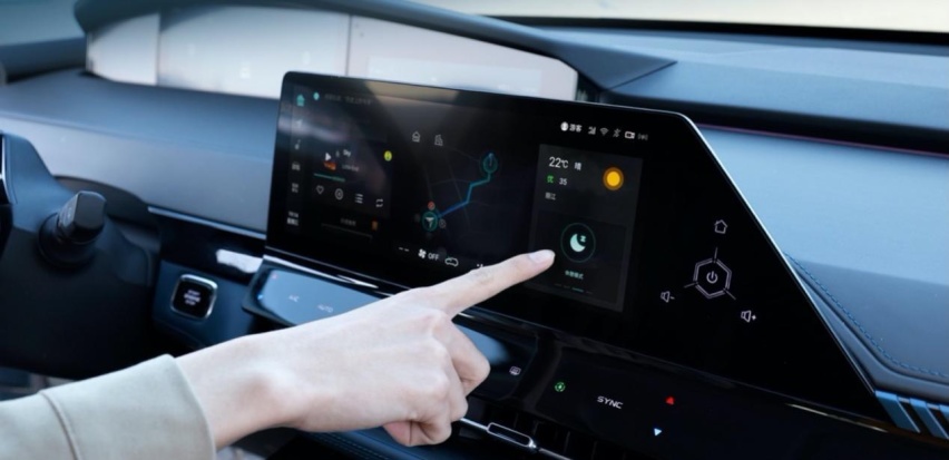

所以,「iDD智慧控制系统」所采用的「智能动态能量管理算法」为自适应等效燃油消耗最小算法(A- ECMS),目前长安是首个在国内实现量产应用。该算法基于系统能耗最优的角度,「智能动态能量管理算法」还会配合「全路况智慧能量管理系统」,做到了根据实时的整车运行工况、零部件参数和外部环境变量,动态调整发动机和电机的扭矩大小,实现最优能耗控制。
在实际驾驶中,「iDD智慧控制系统」会根据实时的交通流信息优化电量管理策略,在开启导航的情况下,通过识别前方道路的拥堵情况,在畅通路段适当启动「发动机」充电提高电量,保证拥堵路段下的纯电行驶,避免在低车速下「发动机」频繁起停,达到能耗降低和驾驶舒适性提升的双重效果。

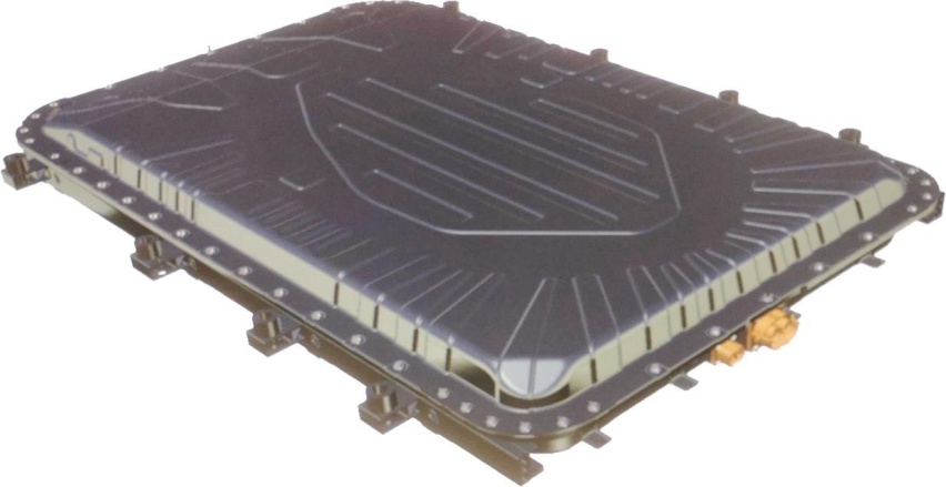

Step 4. 攻坚PHEV电池
从产品端看,「长安UNI-K iDD」搭载容量为30.7kWh的「电池」,NEDC纯电续航里程130km。此外,「蓝鲸iDD」为大容量电池配备了交直流双快充,并支持家用220V的充电功能,在三种充电方式的支持下,基本可覆盖用户95%以上的充电场景。其中交流充电功率更是达到6.6kW,相比当前常见的3.3kW的交流充电方式,充电时间起码缩短1/2。
蓝鲸iDD PHEV电池示意图
不仅如此,「蓝鲸iDD」也支持对外放电的功能,3.3kW的对外放电功率,足以支撑大部分小家用电器的放心使用,犹如随身携带了一个移动充电宝。
在电池安全管理上,「蓝鲸iDD」在电池安全监控方面,开发了全天候不间断电池安全监控系统,这是一项可以24小时不间断监控电池安全的技术,即使在车辆下电后也可实现,无时无刻都在保障电池的安全使用。

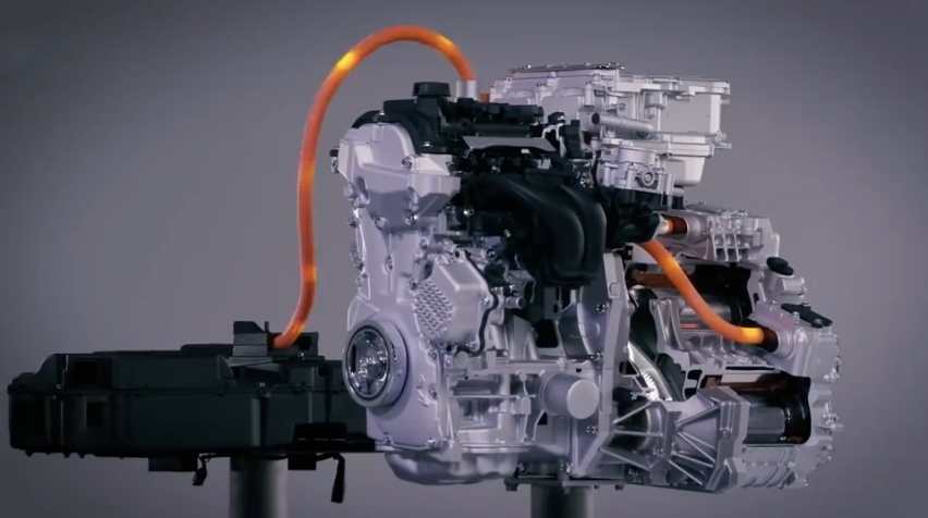

Step 5. 最后一步但并非不重要——混动专用发动机

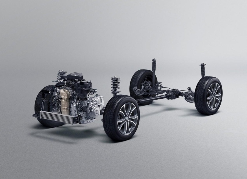

之所以我把混动系统最重要的组件——混动专用发动机放在最后写,因为在发动机开发方面,长安拥有丰富的开发经验,长安蓝鲸发动机也一直是声名远播。所以让人比较放心。
长安UNI-K iDD搭载的混动专用发动机(媒体实拍图)

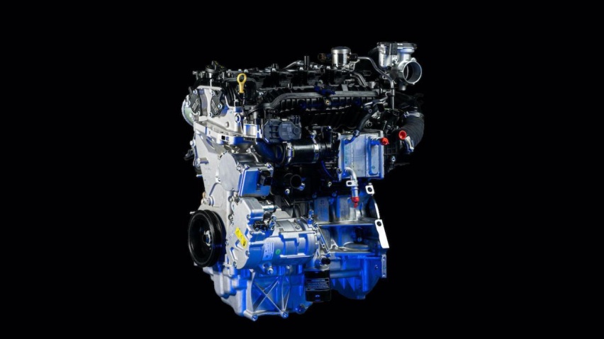

「蓝鲸iDD」上所采用的混动专用发动机,也属于长安的「NE发动机平台」,充分继承了『净、劲、静』的优秀基因,成熟应用「敏捷燃烧技术」、「智能润滑等技术」,并在此基础上进一步采用「米勒循环」、电动化前端轮系等混动发动机专用技术,实现350bar 高压直喷高滚流气道+巅峰凸轮型线与高压缩比的升级融合。
蓝鲸NE发动机官方示意图
「蓝鲸NE发动机」的热效率相比传统发动机提升2~3%的前提下,净功率达到122kW,净扭矩达到255N·m,在「混动专用发动机」中处于领先位置。以搭载「蓝鲸NE 1.5T混动专用发动机」为例,在配合「电驱变速」的前提下,最终做到匮电油耗5L/100km,综合里程1100km(皆为NEDC标准)的效果。

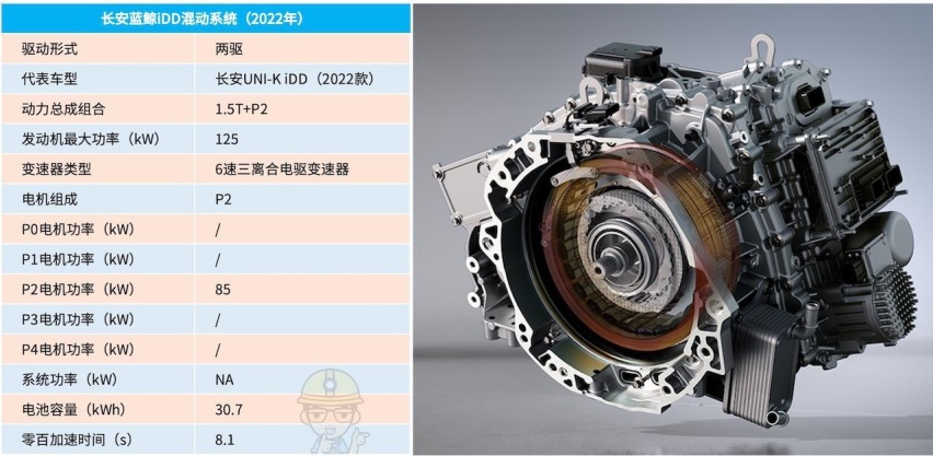

长安UNI-K iDD搭载蓝鲸iDD混动系统的参数(仅供参考)
以「长安UNI-K iDD」为例,NEDC标准下纯电续航130km,完全满足日常的纯电通勤需求。而在郊游旅行场景下,NEDC匮电油耗低至5L/100km,综合续航里程 1100km,解决长途旅行带来的油耗和续航烦恼。另外,「长安UNI-K iDD」全系标配交直流双快充,并支持220V家用充电的功能,完全可满足全场景下的充电需求,充电更便捷。
