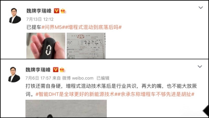

而魏牌CEO李瑞峰在微博上更是直接跟余承东隔空对话,表示“打铁还需自身硬,增程式混动技术落后是行业共识。”并且,魏牌CEO随即自购了一辆问界M5准备开始测试,给这场讨论再添了一股火药味。
▲魏牌CEO微博截图

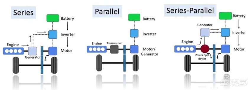

根据国家级标准文件《电动汽车术语》(GB/T 19596—2017),电动汽车被分为纯电动汽车(以下简称纯电)和混合动力电动汽车(以下简称混动)。
▲串联、并联、混联式混动(从左到右)
而混动汽车又可以按照动力结构分成串联式、并联式、混联式。其中,串联式是指车辆的驱动力只源于电机;并联式是指车辆的驱动力由电机及发动机同时或单独供给;混联式是指同时具有串/并联式两种驱动方式。
增程就是串联式混动,由发动机和发电机组成的增程器为电池充电,电池驱动车轮,或者增程器直接为电机供电驱动车辆。

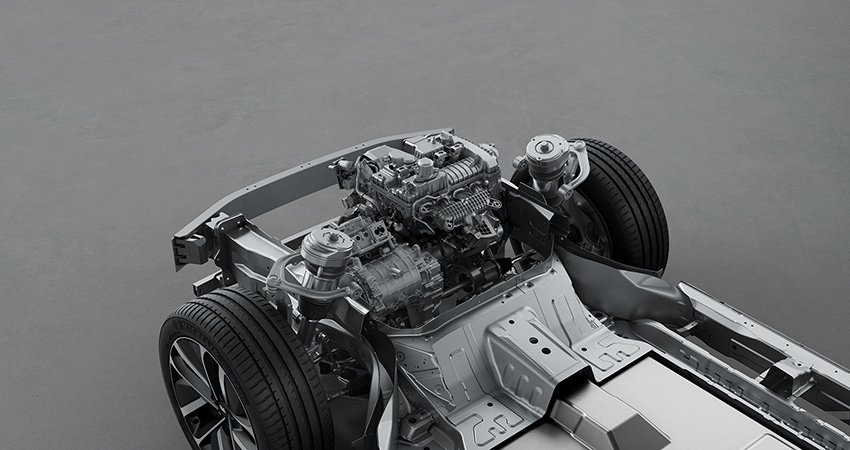

但是,现在市面上多以动力结构区分混动类型,这时所说的插混就是并联或混联式混动系统。相较于增程(串联式),插混(混联式)的发动机不仅可以为电池、电机提供电能,还可以通过混合动力变速箱(ECVT、DHT等)直驱车辆,以及与电机形成合力共同驱动车辆。
像是长城柠檬混动系统、吉利雷神混动系统、比亚迪DM-i等插混系统都属于混联式混动。
而增程器中的发动机不能直接驱动车辆,必须通过发电机发电,将电量储存在电池或直接供给电机,电机作为整车驱动力的唯一出口,为车辆提供动力。
▲长城的DHT油电混动系统
所以,增程系统的三大件——增程器、电池、电机之间就不涉及机械连接,全部由电气连接,整体结构也就相对简单;而插混系统的结构就更为复杂,需要通过变速箱等机械部件将对不同动力域之间进行耦合。

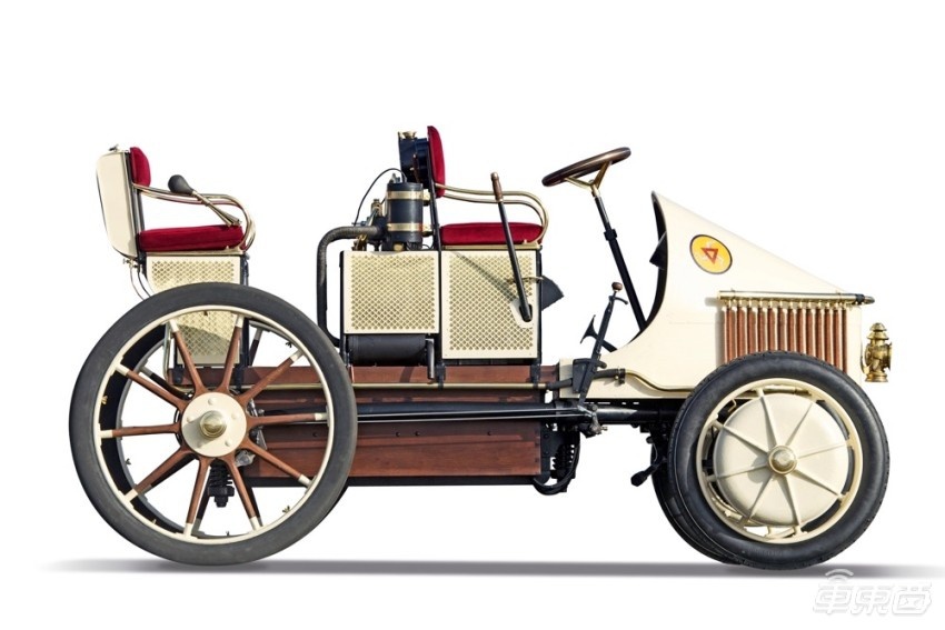

增程的历史最早可以追溯至19世纪末,当时保时捷的创始人——费迪南德·保时捷造出了全球第一辆串联式混动汽车——Lohner-Porsche。
▲Lohner-Porsche(后制版)
Lohner-Porsche是一辆电动汽车,前轴上有两个轮毂电机用于驱动车辆,但由于续航里程太短,费迪南德·保时捷为了给车辆提升续航里程,便装上了两个发电机,也就形成了一套串联式混动系统,成为增程的鼻祖。

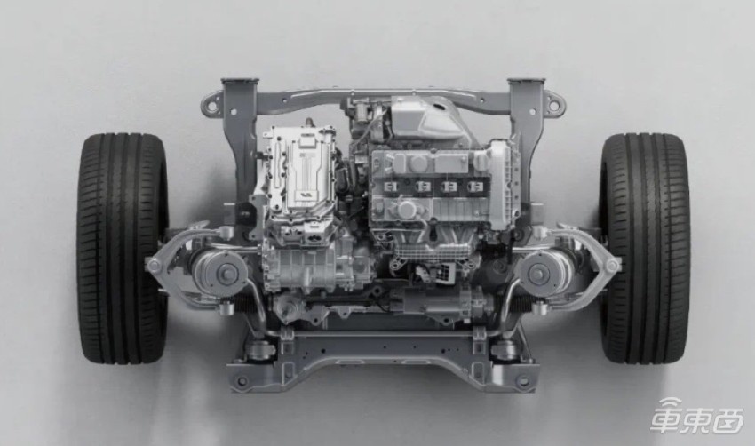

▲理想L9前轴“五合一”动力系统
根据基础物理知识,在能量转化过程中势必产生一定的消耗,而在整个增程系统中,至少涉及两次能量转换(化学能-电能-动能),所以增程的能量效率相对更低。

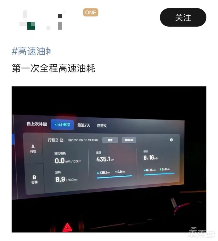

但是,增程跟纯电一样,高速工况下的能耗高于低速工况;而燃油车却恰恰相反,高速工况的能耗要低于城市工况。
这也就代表在高速工况下,电机的能耗更高,电池电量也就会更快地被消耗,增程器就需要长时间“满负荷”工作。并且,由于电池包的存在,同等尺寸的增程车的车重普遍大于燃油车。
而燃油车得益于变速箱的存在,在高速工况下,车辆可以升至较高档位,让发动机处于经济转速,能耗也就相对更低。
所以普遍来说,增程在高速工况下的能耗与同排量发动机的燃油车型几乎相同,甚至更高。
▲理想ONE的高速能耗

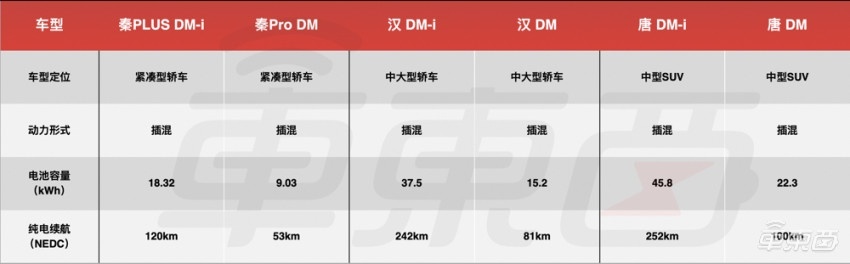

而比亚迪的DM-i车型之所以当下备受追捧,有很大一部分原因就是因为相较老款DM车型,前者车型上的电池容量更大,甚至超过同级别增程车型。在城市通勤可以做到,只用电不用油,用车成本也就随之降低。
▲比亚迪DM-i与DM车型电池容量对比
