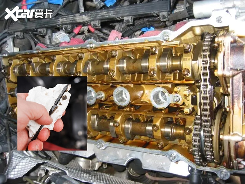

因为发动机内不可能实现100%的完全燃烧,所以燃烧产物里总会有一些固态产物,需要机油去冲洗溶解,来保证发动机内部清洁。因此机油会越用越脏,清洁能力也会越来越低。所以这时候可以检查一下,如果机油很脏了那最好及时更换。
