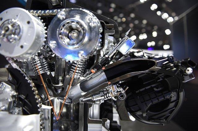

歧管喷射+缸内直喷双喷射系统:让发动机不管是在高负荷或是低负荷的情况都有着不错的动力表现,低负荷时分层燃烧,有着不错的热效率,高负荷时灵活应变,动力响应速度加快。轻质在处理活塞等运动部件,使发动机更灵活,即使在堵车路段依然可以快速响应,降低顿挫感,提高舒适性。

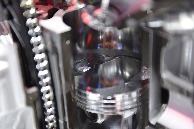

超长活塞冲程加大扭矩输出:缸径为87.5mm,虽然缸径有所变小,但是冲程变长到103.4mm,这样的升级能够让低转速的扭矩也有着出色表现。

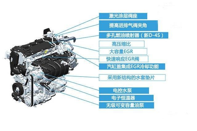

高滚流燃烧室:这种设计可以优化进气道角度以及造型从而加大进气气流的滚流比,让燃烧速度更快,从而让发动机的性能实现质的提高,与此同时降低油耗。实现动力性能与节省油耗的双重兼顾。
加入VVT-iE(电控可变气门正时)系统:这种系统就传统液压调控而言有着更加迅速的响应速度,以及能够工作的范围也更宽广,发动机的进排气门夹角被工程师改大到41度,还使用激光熔覆技术让进排气更加流畅。
技术亮点
凯美瑞这款2.5L自然吸气发动机,将零部件设计的更为精小并且重量更轻,通过这样达到发动机的响应速度更快以及性能更高。其原理就是让其高速燃烧、改变缸径、增大气门夹角并且优化进气道末端设计,以此实现40%的燃烧效率,甚至混合动力版内燃机已经达到41%。简而言之,通过更高的燃烧效率实现更加强劲的动力输出。
