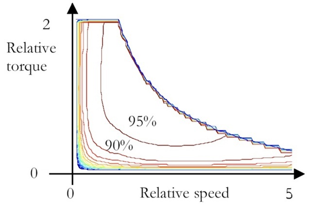

电动机和燃油发动机的动力曲线则有比较大的差异,其在起步阶段就可以输出最大扭矩,随着转速的提升,扭矩逐渐变小。而且电动车没有太复杂的传动装置,只是给电池、电机一个点电信号就行了,所以在起步加速这一块,电动车往往可以秒杀同级别燃油车。
电动机的原理是:通电线圈在磁场中会受到磁力,从而绕轴转动。通电电流越大,转速就越高。不过根据焦耳定律,电流通过导体产生的热量和电流的平方成正比,也就是说在高速上时,其发热功率明显增加,做功效率就相应降低了。这也是为什么很多电动车不仅感觉高速上加速乏力,而且电耗还很高的原因。

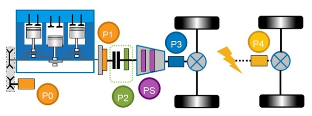

发动机与电动机的配合确实是门学问,并不是像搭积木那样拼起来就行了。之前我们往往用电机所在的位置来确定混动类型,比如P0(其中P代表电机位置Position)就是轻混系统。但现阶段其实很多混动车型都采用了多个电机,所以我们更多用连接形式来区分不同混动类型。

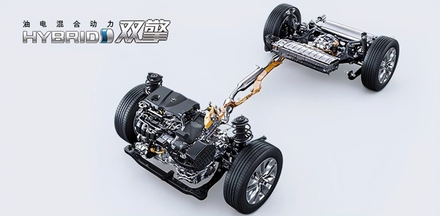

第二种是并联形式,即发动机与电动机共同驱动车辆,代表车企为丰田。其特点是发动机动力传递至E-CVT,E-CVT根据当前路况需求,通过行星齿轮将动力分配给车轮或发电机。丰田的厉害之处在于电控逻辑比较成熟,整个动力分配和输出的过程非常平顺,所以丰田混动车的燃油经济性和动力平顺性都有非常不错的表现。但受限于行星齿轮的结构,这种混动类型不支持太大功率的输出,所以在性能方面稍有不足。

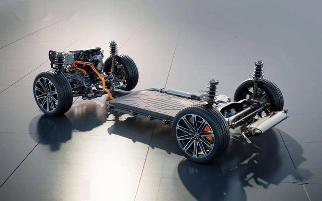

欧尚Z6凭借差异化的智能表现深受消费者欢迎,那它的混动版又“混”得如何呢?因为混动车型很多都可以让发动机保持在最佳燃效转速区间,对动力的需求并不高,所以很多混动车型都采用的自然吸气发动机。但这种方式在并联或发动机直连驱动时,动力孱弱的劣势就体现出来了,而且在高速上尤为明显。欧尚Z6所搭载的蓝鲸iDD则采用了蓝鲸1.5T混动专用涡轮增压发动机,最大功率125kW,最大扭矩260N·m,比很多功率不过百的自吸发动机要好不少。采用高功率涡轮增压发动机的好处是,车辆在急加速这种并联驱动场景下,动力表现会更好;车辆在高速行驶时,动力也更充沛,超车更有底气。要知道欧尚Z6 iDD的最高车速可以达到240km/h,这是很多纯电动车包括混动车型所做不到的。
大家有没有发现一个现象:以前很多混动车型的纯电续航里程都是50km,或是略大于50km?这种其实是政策导向的产品,而不是需求导向的产品,因为50km续航里程往往实际只能行驶三十多公里,冬季可能更少。对于很多在大城市打拼的人来说,这点续航是不够支持工作日一个往返的。欧尚Z6 iDD搭载了28.4kWh的大电池,NEDC纯电续航可以达到150km,这对于大部分人来说基本可以做到市区通勤0油耗了,甚至几天充一次电也没问题。在满油满电情况下,欧尚Z6 iDD可以实现1200km的综合续航里程,大部分人过节回老家基本可以一箱油就干回去了。
前面提到,混联形式的混动系统比较考验车企的集成能力。欧尚Z6 iDD就采用了发电和驱动集成的二合一电机,从而让整个混动系统结构更精简,也可以实现边开边充电的效果。此外,欧尚Z6 iDD还配备了6速传动系统,相比其他混动单挡或双档的模式,6速传动系统拥有更好的动力输出平顺性,也为其更高的极速提供了基础。
电池安全是大家一直关心的话题,目前已经有很多新能源车型将电池的防护等级做到了IP67,而欧尚Z6 iDD则更进一步,将电池防护做到了同级最高的IP68防尘防水等级。而且其电池包采用了液态降温系统,日常行驶也更有安全保障。
最后一点就是关于日常使用的便捷性问题了。虽然现在不支持快充的新能源汽车已经很少了,但有些车型却将快、慢充电口分别设计在两个地方,有时候搞得用户云里雾里。欧尚Z6 IDD标配了快充、慢充双充电口,可谓即插即充。而且它还支持3.3kW外放电功能,在户外郊游时用电会非常方便。值得一提的是,这款车还标配了备胎,其实很多混动车型为了布置电池、电机等设备,是将备胎取消了。笔者认为,续航400km的纯电动车没备胎影响不大,但对于一台支持1200km超长户外旅行的车来说,配个备胎还是很有必要的。其实从这点也可以看出欧尚Z6这套蓝鲸iDD特级混动系统领先同级的高集成度。
