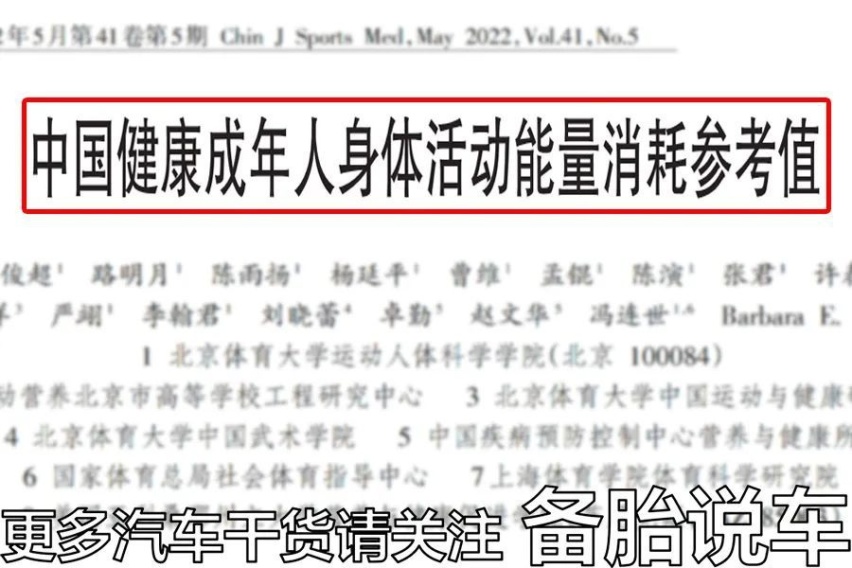

邱俊强、杨俊超等人发表在期刊《中国运动医学杂志》上面有篇论文,《中国健康成年人身体活动能量消耗参考值》。
里面提到的,1MET定义为静息代谢率,即安静地坐在椅子上休息时消耗的氧气量,大概是3.5ml/kg/min。
睡觉的时候,大概相当于0.9MET。也就是说,假设一个65kg的成年人,在车内睡8个小时,消耗的氧气量大概是109.2L。

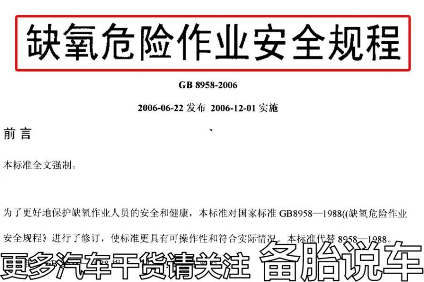

GB 8958-2006《缺氧危险作业安全规程》里面,对于缺氧的定义是:作业场所空气中的含氧量低于19.5%的状态。
17.8%的含氧量就比较危险了,也就是说,如果没有外界空气进入的话,在车里睡上一晚,确实有可能会缺氧的。

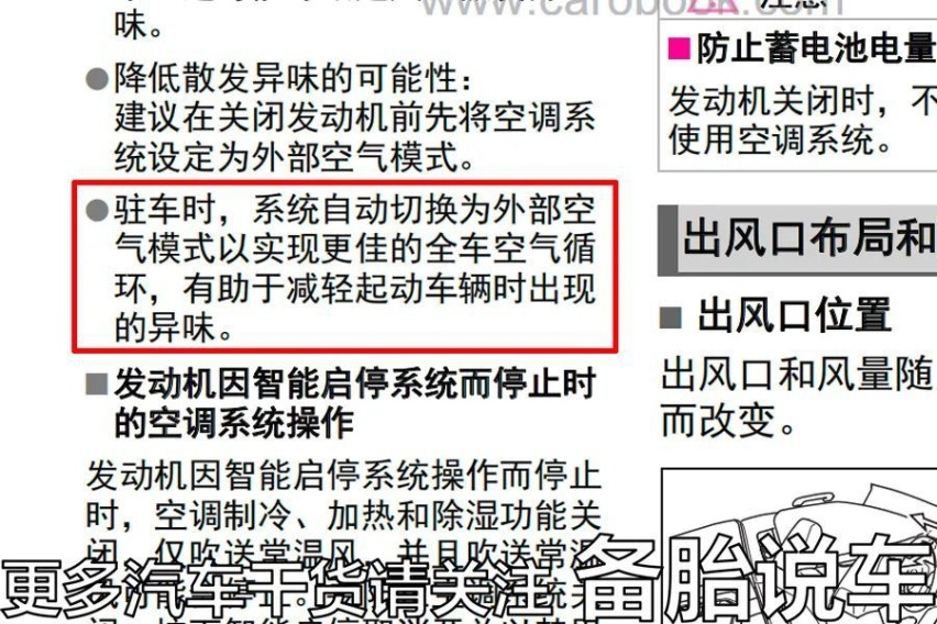

首先,部分车型在熄火之后,其实是会自动切换到外循环的,相当于预留了一个进风口。
比如说丰田荣放的车主手册,翻出来看:驻车时,系统会自动切换到外部空气循环的模式,以实现更佳的全车空气循环,有助于减轻启动车辆时产生的异味。
除了丰田之外,日产奇骏、别克君威等等车型,也都会自动切换到外循环的。而且,即使不切换外循环,车子也不是完全密封的。

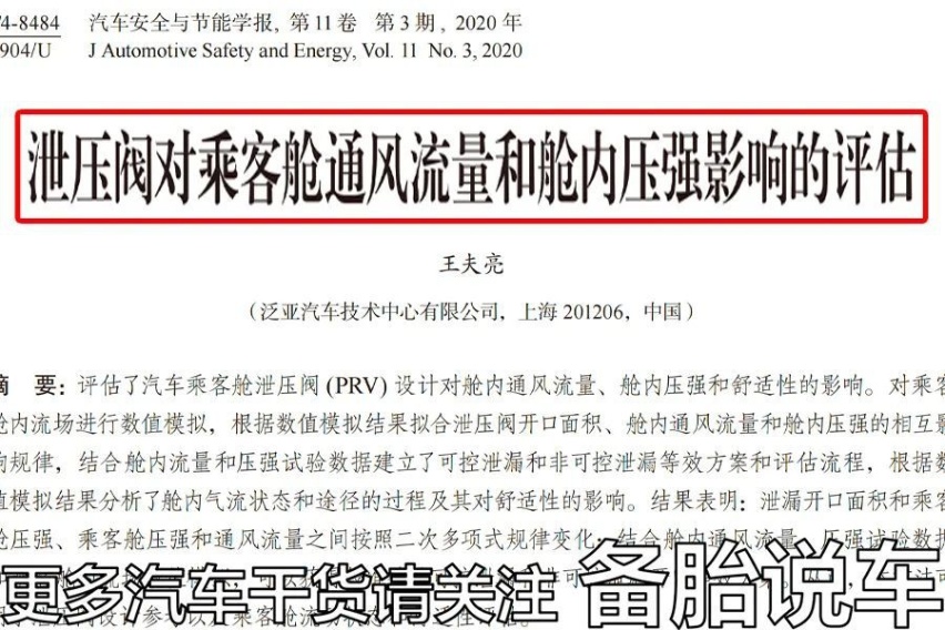

王夫亮发表在期刊《汽车安全与节能学报》上面有篇论文,《泄压阀对乘客舱通风流量和舱内压强影响的评估》。
里面这么说:乘客舱通过车身上的开口与周围环境进行空气交换。
这些开口包括什么?你听听看:内饰板/仪表板间隙、前后侧门缝、天窗缝隙、行李箱/尾门缝隙和泄压阀。
简单的说,车子的各个部位,多多少少还是有点缝隙能够透气的,就好像在房间里睡觉一样的,关掉门窗,空气还是能从各种缝隙里进出的。
论文里面还做了个测试的:车内压力125Pa的情况下,即使泄压阀关闭,只靠车里的缝隙通风换气,通风量也在81L/s。
而睡觉呼吸的时候,产生的压力大概是0.133到0.266kPa,换算一下,其实要比论文测试的压力还更大一点。
所以实际看,即使是门窗紧闭在车内睡一晚,也不太容易出现缺氧的情况。

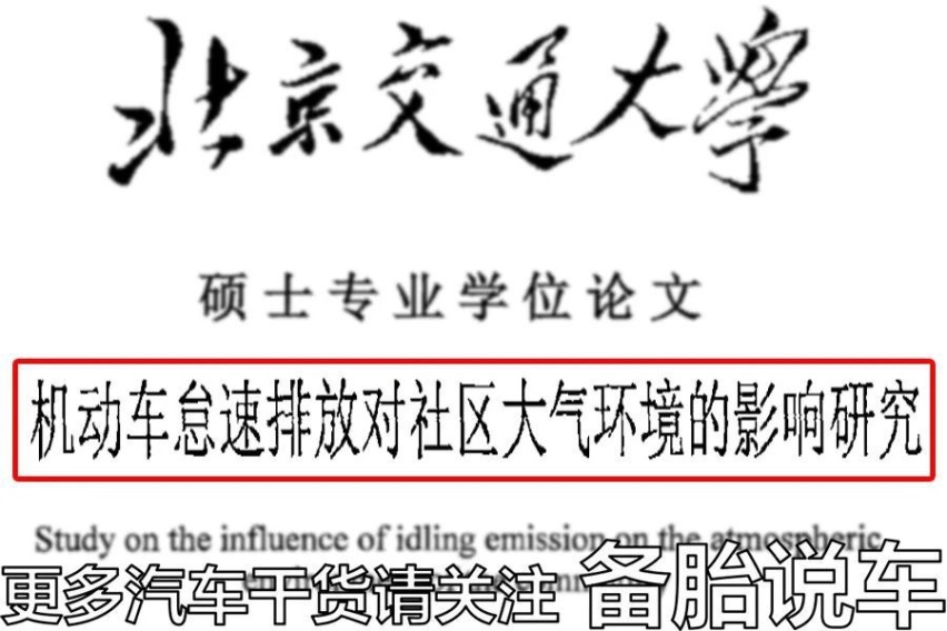

北京交通大学王璐婷有篇硕士论文的,《机动车怠速排放对社区大气环境的影响研究》。
里面就这么说:机动车怠速工况下,发动机为贫氧偏浓燃烧,机动车排放的碳氢化合物和一氧化碳浓度,是显著高于其他工况的。
就好比烧以前的土灶,添了一大堆柴进去,结果里面没什么氧气,燃烧不是很充分,浓烟是不是就特别多?里面的一氧化碳就特别多。

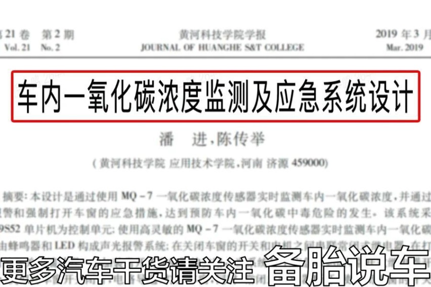

潘进、陈传举发表在期刊《黄河科技学院学报》上面有篇论文的,《车内一氧化碳浓度监测及应急系统设计》。
里面有实验数据的:把车辆停在密闭车库,关闭车门和车窗,测量车内一氧化碳含量是0mg/kg,氧气含量21%。
启动车辆,打开车载空调,10分钟之后,再测量,车内一氧化碳浓度是24mg/kg,氧气浓度已经15%了,算是个缺氧环境了。
像这种密闭的车库,10分钟,就危险了。
