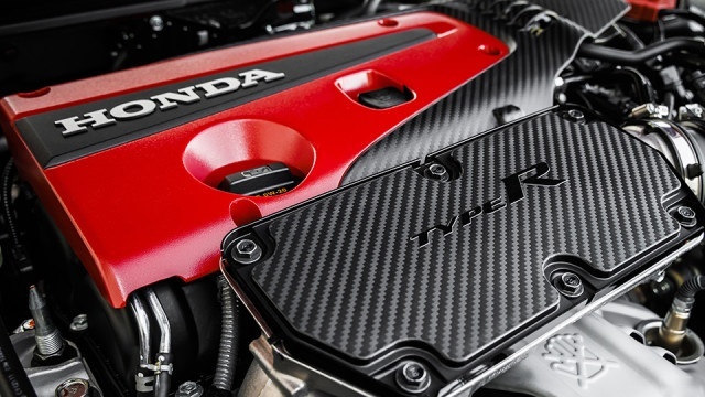

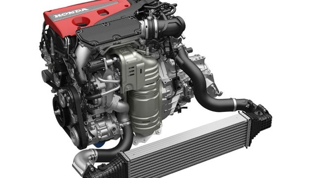

无论前驱后驱,要做到运动,首先要解决的一个问题就是马力。这对于前置前驱车型来说,难度会更大一些,因为直列四缸几乎是前驱的极限结构(之前也聊过奥迪的横置五缸)。而在这种天然限制之下,思域TYPE R能做到多大马力呢?按照本田代号K20C1的2.0T发动机来看,预计新款的思域TYPE R最高有可能压榨出约330匹马力(目前新款车型具体信息暂未明确,即使保守估计,引入国内的思域TYPE R最大马力也能超过300匹)。这个数值不要说对比家用属性更浓的宝马3系,甚至于在售的宝马M240i身上那台B58直列六缸3.0T也能掰掰手腕。

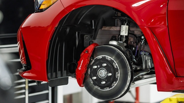

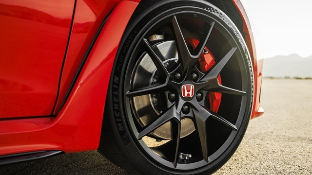

解决了动力部分,下一个需要搞定的部分就是底盘。作为前驱车,LSD限滑差速器自然也被配置在前桥上。至于前驱的好伙伴麦弗逊式独立悬架部分,思域TYPE R将延续自身较为特殊的设计。即转向过程中,减震筒不会跟随一起旋转,这也是相比普通麦弗逊式结构最大的差异之一。至于说本田此前透露新一代思域TYPE R将会加长、加宽,且采用重新调整的悬架结构,这点或许要期待它的后悬架形式了。
而在簧下部分,新款思域TYPE R将过去20英寸的轮圈缩小为19英寸,但标配的轮胎宽度也提升至265,扁平比为30。加厚的轮胎以及前面特殊的麦弗逊悬架设计,都是为了让TYPE R在弯道中拥有更好的操控与速度极限。不过为了躲避加宽的轮胎,前轮采用的Brembo刹车也将散热风道进行了绕道和强化。

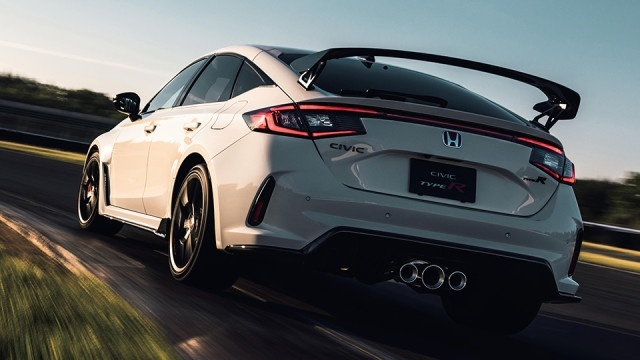

最后便是对风的利用。作为一款主打高性能的车辆,新款的思域TYPE R在散热以及空气动力学应用方面,又来到了一个新的高度。比如说更大的中网开口面积,更大的散热器面积,更大的冷却液流量,以及发动机盖开口提升散热效率等等。另外,配合发动机盖以及前包围的特殊设计,新车能够在前端增加249N的下压力。而夸张的一体式后尾翼以及大尺寸的底部扩散器,能够帮助车辆后端增加约643N的下压力(对比普通版两厢思域,且速度在200km/h情况下)。

为什么这么说?首先在动力部分,单看思域TYPE R的马力确实很能打,但它并没有太多的“潜力”。这个潜力不是说的改装,而是天然的桎梏。首先,TYPE R在官方量产的层面,其马力基本就被锁定在了300匹出头。就算是各种魔改,其最大马力也很难超过400匹。其实说400匹都有点“自欺欺人”了,因为即使是赛车级别的改装,前驱结构下也就是这个水平而已。
想要进一步提升马力,无非提升排量或者提升转速。对于提升排量而言,基本可以等同于是要提升缸数。但对于前置前驱来说,提升缸数就等于“不可能”。那提升转速总可以了吧?理论上说是可以的,但这种强行逆天改命的做法只会遭遇另一堵墙,那就是轮胎极限。只要车子还是向前加速,即使不讨论弯道问题,在车辆极限起步的那一刻,前轮永远都没有办法获取最大的摩擦力。
