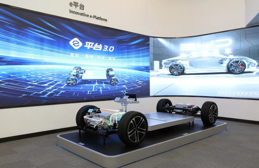

e平台3.0,到底是什么东西?
其实包括我在内,相信很多朋友听到e平台3.0的时候,都觉得这定名多多少少有些草率,远不如其他车企的平台名称那么有格调。
e,即新能源;3.0,即代次。
说的直白一点,这玩意儿就是“比亚迪第三代新能源平台”,多么朴实,多么无华……
每项黑科技都是王炸级,6000字详解比亚迪e平台3.0

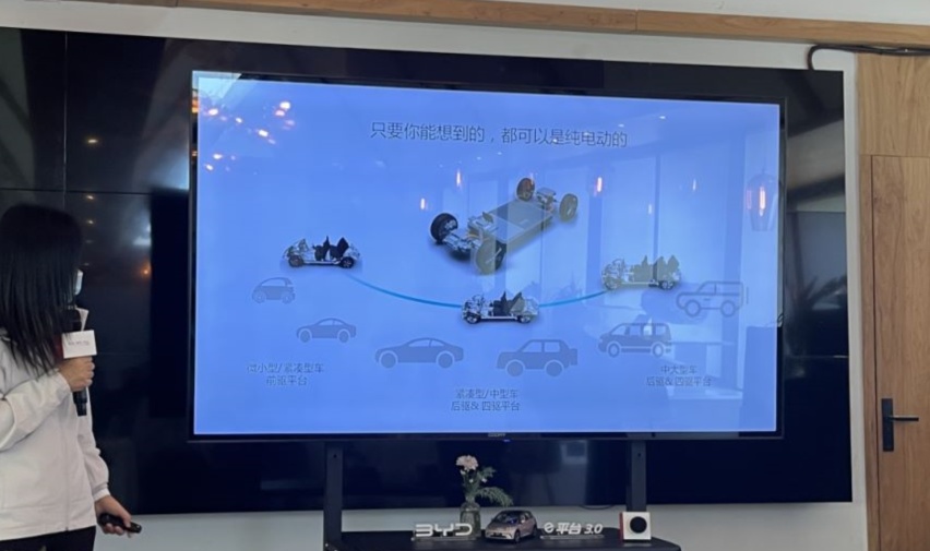

以比亚迪e平台3.0为例,它的基础结构,可以和传统油车平台一样,实现多种车型的扩展。
比如从A级车到D级车,都能适应得了,并且在目前也基于这一平台打造出了海豹、元PLUS等多款车型,在未来也将打造出更多的车型,它们可能是前驱家用车、后驱豪华车或者是四驱性能车……
用官方的话说,叫做“只要你能想到的,都可以是纯电动的”

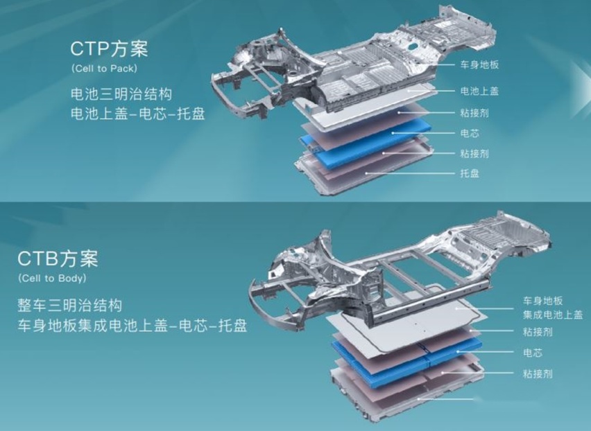

这一电池技术对于安全性的意义,并不仅仅是拥有更加稳定的磷酸铁锂配方,同时,在电池的结构层面,刀片电池的电池包通过电芯与托盘、上盖进行粘连,形成类蜂窝铝板的“三明治”坚固结构
而这一结构,可以承受50吨重卡碾压的极端测试,实现了电池安全稳定和能量密度的兼顾。
值得注意的是,比亚迪e平台3.0除了对电池结构实现了优化之外,也直接改变了传统的车身结构形态。
基于这一平台开发出的CTB电池车身一体化技术,也是一种很巧妙的设计思路。

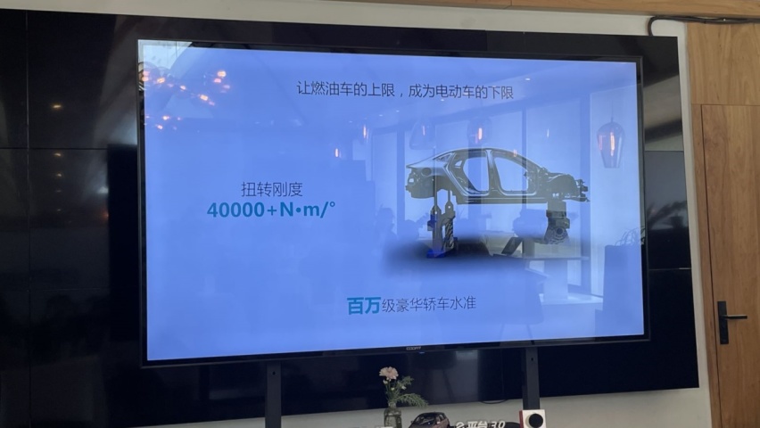

简单来说,CTB技术可以让刀片电池直接隐藏在了底盘之中,两者直接进行刚性连接
相比于传统的电池包,CTB技术取消传统车身地板设计,让电池上盖就是车辆的地板,并且将地板(电芯上盖)-电芯-托盘三者与车身集成,形成高强度的“整车三明治”结构。
整体来看,刀片电池再加上CTB技术,可以为车辆提供40000+N·m/°的高扭转刚度,让车辆变得更加坚固,从而尽可能地提高乘员的安全性。

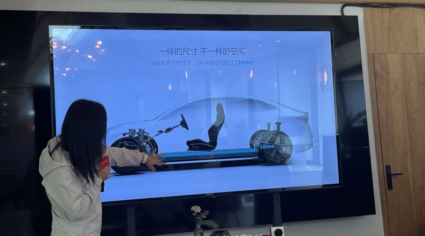

而且,刀片电池与CTB技术的相互搭配,也可以让电池的放置更加灵活,提升空间利用率,对能量密度提升、车辆内部高度空间增大、整车重心降低甚至是平台柔性提升都大有裨益。
这里再多提一个点,在CTB技术等的加持之下,比亚迪旗下车型可以实现同样车高之下Z向乘坐空间增加10mm。这10mm对于消费者可能不那么感知,但对于汽车设计意味着什么,相信工程师们都知道,实打实的,也实现了“机械结构的最小化、驾乘空间的最大化”。

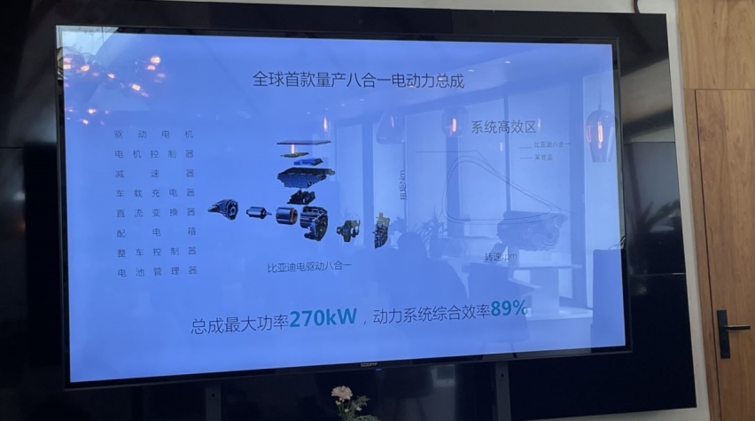

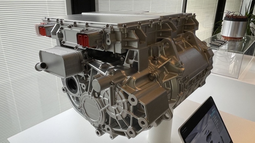

八合一电机,是比亚迪的答案中的一部分。
简单来说,这一系统相当于把驱动总成(电机和减速器)、电机控制器、PDU(电源分配单元)、DC-DC、OBC、VCU、BMS这些子系统全部给集成到了一起。
在燃油车时代,相当于高度集成化的发动机,拥有体积小、重量轻、内阻小、效率高的优势
但是想要把驱动总成做得如此紧凑和高效,背后的付出却一点也不小。

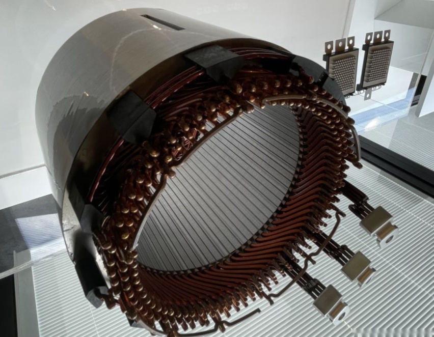

就拿驱动电机来说,比亚迪自主研发了发卡式扁线电机。
这一电机采用超薄高性能硅钢片为基础材质,并且通过对绕线工艺的优化,实现了槽满率提升15%、用铜量减少11%、电阻下降22%的优势。
综合来说,电机的最高效率可以达到97.5%,在业界属于领先水准。
如果以传统燃油发动机来类比的话,比亚迪的八合一驱动总成,相当于一台V8发动机做得比四缸机还要紧凑,而且,在拥有500匹马力的同时,通过一系列高度集成的技术,可以让综合油耗也不超过5L/100Km。

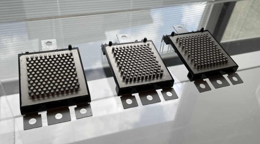

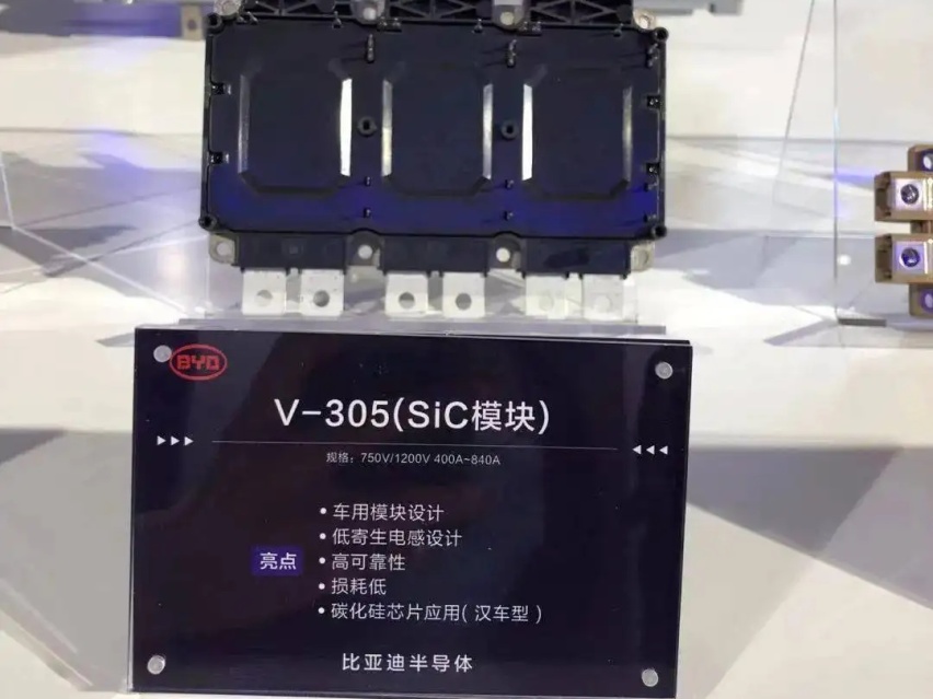

为此,比亚迪还在e平台3.0的基础上研发出了具有完全自主知识产权的SiC电控系统用以取代传统的IGBT电控系统。
比亚迪自研SiC电机控制器最大的优势,就在于可以让电控开关损耗降低70%以上,最高效率达99.7%,峰值功率可达230kW以上,功率密度提升近3倍。
说直白一点,SiC与IGBT的差异,就像是第十二代i7与第十代i7一样。

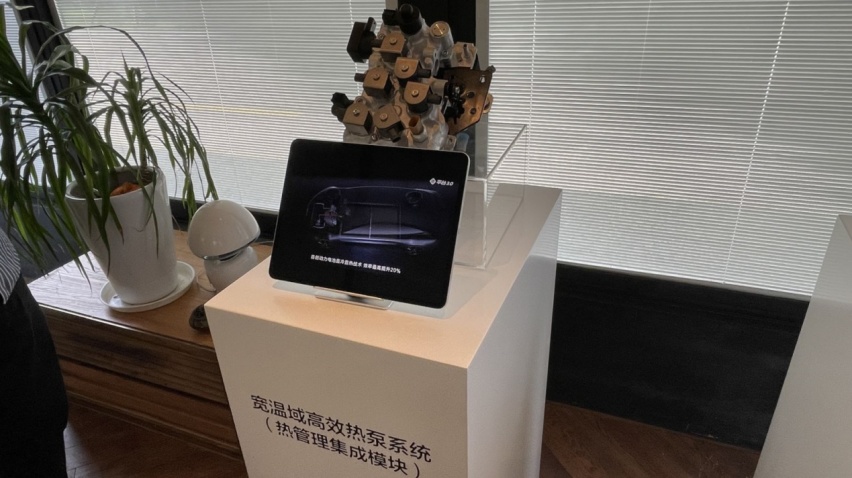

普通的电动车低温续航里程之所以会衰减,除了电池本身在低温环境下活性下降之外,还因为在冬季需要消耗大量的电能来维持电池和座舱的温度,导致续航里程衰减。
如何高效地控温,成为了提升低温环境续航里程的关键所在。
而比亚迪e平台3.0技术的核心思路,就是让车辆部件的温度更充分地利用起来
于是,比亚迪通过热泵将乘员舱、动力电池、驱动总成的深度集成的热泵系统架构,驱动总成的余热回收后为热泵提供高品位辅助热源。
简单来说,就是不浪费任何一处的热源,并且利用起来,在冬季为座舱和电池加温,确保人和电池都能处于舒适的状态。
这样的成果也是很明显的:即使在零下40℃的极端天气,基于e平台3.0打造的车型,其热泵仍然能够正常工作,而且低温续航里程提升超过20%

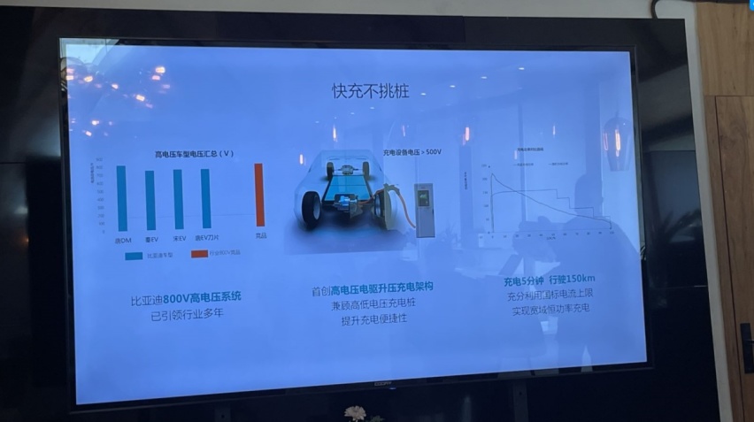

其实除了控制耗电之外,想要解决纯电出行的痛点,还得让充电更方便。
比亚迪布局高压充电,算是比较晚的了。
这并不是因为受制于技术,而是适用场景的问题。其实,早在2015年比亚迪便已经研发出800V高压充电技术,只不过受限于彼时的应用场景没有得到大规模的推广。
而今天,比亚迪e平台3.0的高压充电技术也日趋完善,工程师通过复用驱动系统功率器件组成升压充电拓扑,研发出电驱升压充电技术。
这样一来,可以实现充电5分钟,续航里程超过150Km的能力。
在实际用车场景中,高速服务区上个厕所、吃个饭,就能解决续航问题。
这样的高压充电,虽然补能速度还是没有加油快,但我们至少也看到了突破瓶颈的希望。

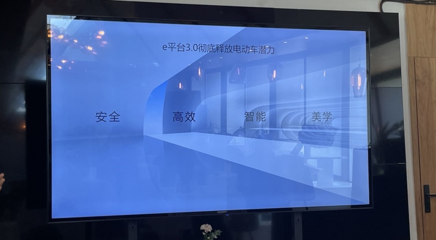

在概述e平台3.0的几个关键词:安全、高效、智能、美学中,“智能”被放在了“安全”和“高效”之后,这和当下许多车企的做法大相径庭。

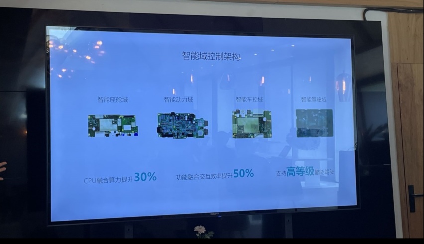

另外还值得一说的是,基于这一技术平台,比亚迪打造出了全新的电子电气架构。
说得直白一点,所谓的电子电气架构,可以说类似于仿生学的理念。我们可以把智能汽车比作是人体,人类的大脑可以通过神经网络,对四肢、五官进行快速地控制。
而汽车也是如此,中央处理机构相当于人类的大脑,动力系统、悬架系统、智能座舱系统、智驾系统则相当于人类的四肢。
比亚迪全新的电子电气架构,可以实现软件与硬件的完全解耦、支持高级别驾驶开发的核心能力,功能迭代周期缩短70%。
简单来说,就是大脑更聪明,可以同时处理更多的工作、神经系统传递信息更快速,可以让我们更灵活控制子部件;子部件可以快速地更新,比如当人类发现有更强的胳膊腿的时候,可以直接取下旧的换上新的……
因此,在后期,基于e平台3.0技术所打造的车型,可以在智能化层面,通过软件的优化和预留的硬件插接口,实现快速的升级迭代,从而让“老车”也可以拥有高阶的智能化水准
