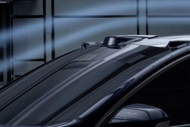

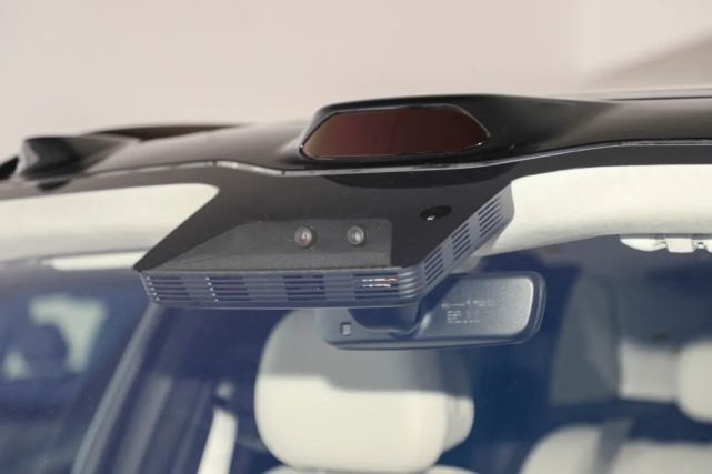

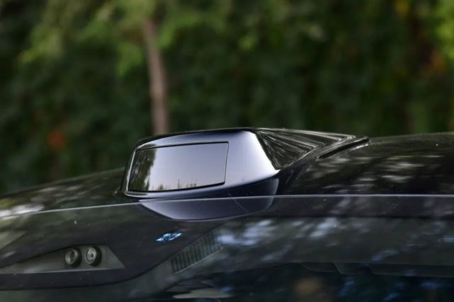

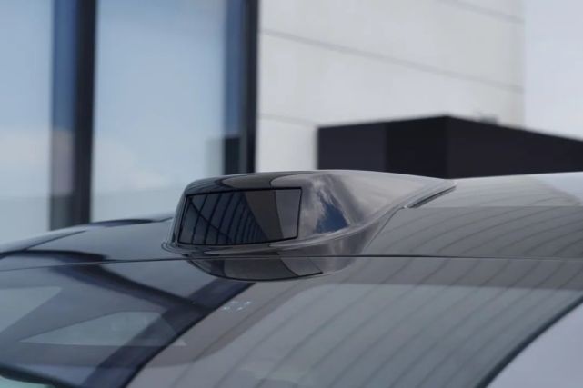

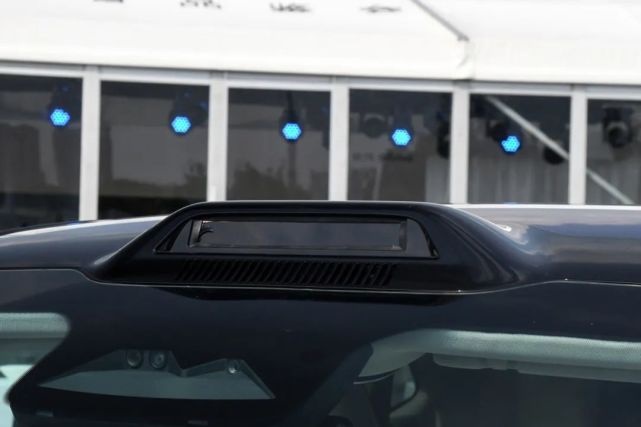

车顶:这个位置主要是为了前视看得更远,提高高速稳定性。
代表品牌:理想、蔚来、飞凡等

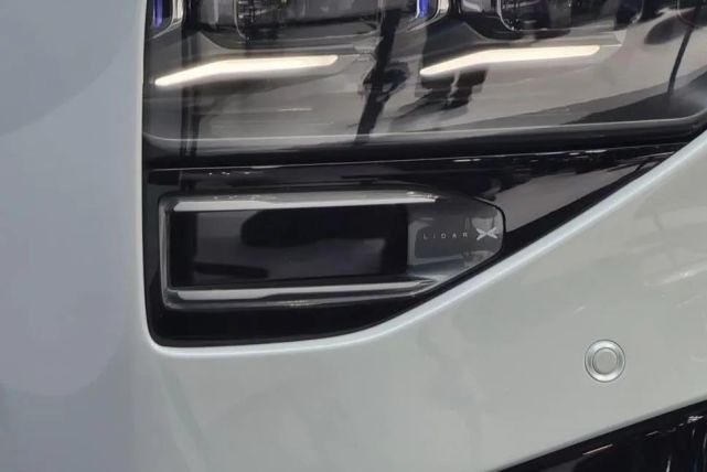

车头+车前保险杠两侧:除了提升前部稳定性之外,兼顾左右视角,满足高速、低速、城市路段的方案。
代表品牌:小鹏、智己、哪吒

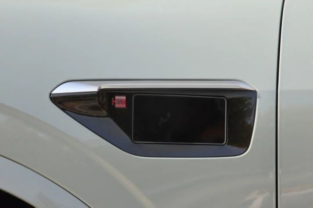

车头+前翼子板两侧:兼顾前方、左右两侧视角,相比车头保险杠的激光雷达,翼子板上可以活得更大的水平覆盖范围。
代表品牌:埃安、威马、沙龙

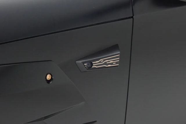

品牌:沙龙汽车
车型:机甲龙

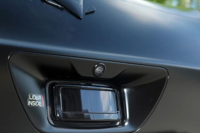

数量:4颗华为96线
位置:车头1颗+车侧2颗+车后1颗
价格:限量版售价48.8万元
落地情况:未上市
推荐指数:★★★☆☆
在硬件层面,机甲龙拥有4颗激光雷达,使用双高性能智能驾驶计算平台,400 TOPS算力,CPU算力520K DMIPS。
在辅助驾驶方面,沙龙汽车推出Captain-Pilot机长智驾系统,包括Captain-Cruise机长智能领航、Captain-Parking 机长智能泊车、Captain-V2X 机长智能互联、Captain-Guard 机长智能守卫4大功能板块。可实现智能上下匝道、智慧躲闪、避让逆行电动车、跨层泊车、预知路况提高通行效率、循迹倒车等智能驾驶能力。
在智能座舱方面,沙龙机甲龙搭载高通8155芯片,并且搭建了由5块交互屏组成的机甲交互系统。方向盘前采用10.25英寸智慧交互屏,这块屏幕不仅仅会为驾驶员提供车辆行驶信息,并且AI的虚拟形象小甲也会出现在这里和驾驶员互动。
中控台上采用27英寸4K高清一体屏,为驾驶员提供还原世界、系统信息和娱乐信息,并实现中控与副驾的无界限交互。25英寸W-HUD抬头显示屏位于驾驶员驾驶视线下方,能更有效辅助驾驶员聚焦驾驶信息,保障驾驶安全。

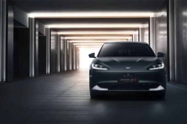

品牌:极狐ARCFOX
车型:极狐阿尔法S 华为HI版
数量:3颗华为96线
位置:车头3颗
价格:39.79万元
落地情况:已交付
推荐指数:★★★☆☆

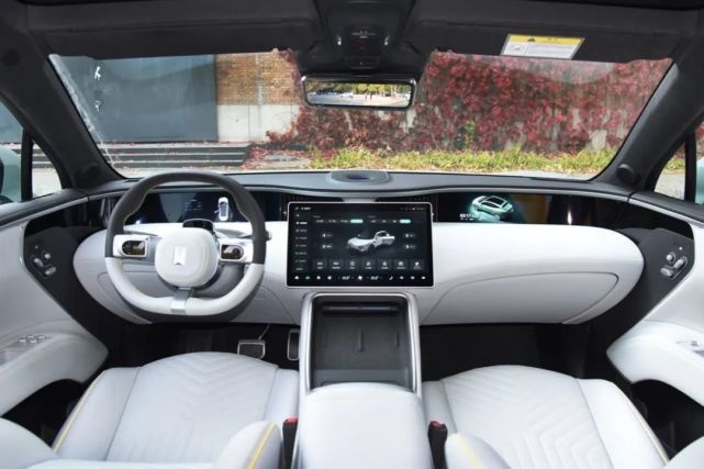

极狐阿尔法S华为HI版的三颗激光雷达并列分布在车头,一颗居中,两颗在两侧大灯下方。
进入车内,极狐阿尔法S华为H版的内饰设计相对简洁,一块12.3英寸+21.69英寸的一体式大屏涵盖了大部分功能。车机系统搭载华为鸿蒙车机OS系统。
在硬件方面,极狐阿尔法S华为HI版除了三颗激光雷达之外,还有6颗毫米波雷达、11颗高清摄像头,以及算力达400TOPS的华为MDC 810计算平台等。
高阶辅助驾驶功能是其一大亮点。目前,极狐阿尔法S华为HI版已实现NCA城市领航辅助功能在深圳的落地推送。

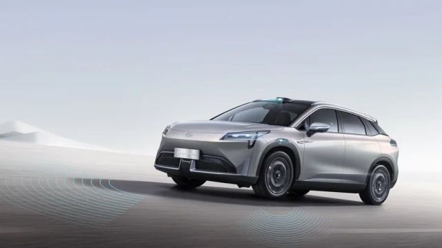

品牌:广汽埃安
车型:AION LX PLUS
数量:3颗速腾聚创M1
位置:车顶1颗+车侧2颗
价格:45.96万元
落地情况:上市未交付
推荐指数:★★★☆☆
广汽埃安AION LX Plus搭载三个第二代智能可变焦激光雷达,可实现城市NDA智能领航辅助驾驶功能,实现高速、市区全场景覆盖,智能驾驶功能更加安全可靠。
在智能座舱方面,AION LX Plus配备15.6英寸高清中控大屏和最新ADiGO 4.0智能物联系统,可实现语音操控驾驶模式、能量回收、车辆控制等,大幅提升人机交互体验。同时,新车还升级配备IBCM无感启动、全新AR实景导航、DMS+OMS座舱监控等配置。

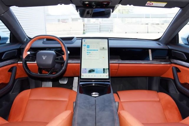

品牌:阿维塔
车型:阿维塔11 2022款 长续航双电机奢享版
数量:3颗华为96线
位置:车头1颗+车侧2颗
价格:36.99万元
落地情况:上市未交付
推荐指数:★★★★☆

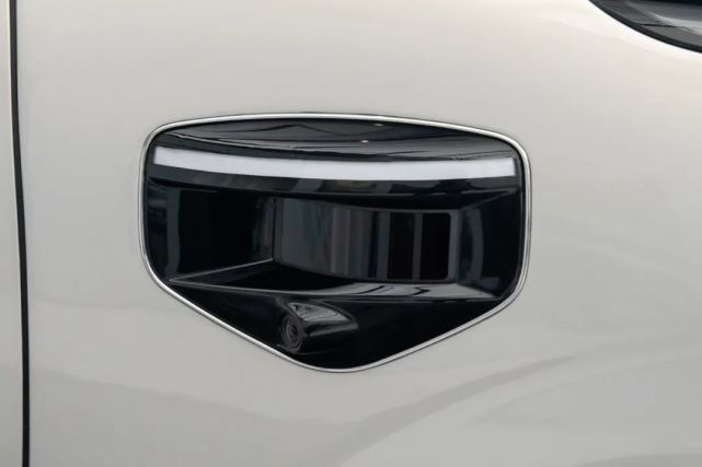

阿维塔11的AVATRUST超感系统,由3颗激光雷达、6颗毫米波雷达、12颗超声波雷达和13颗高清摄像头组成。其中,雷达负责采集三维景深信息,摄像头则负责采集图像信息。
三颗激光雷达一颗位于车头牌照下方,两颗位于前翼子板两侧,
13颗摄像头包括4颗前视摄像头、4颗环视摄像头、4颗侧视摄像头和1颗后视摄像头,可对车辆周围实现360°无死角覆盖。

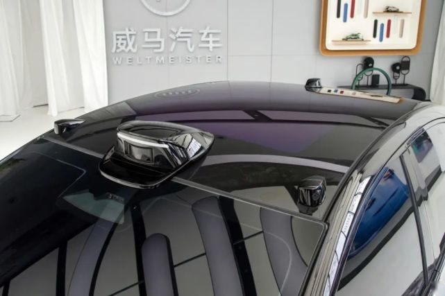

品牌:威马汽车
车型:威马M7
数量:3颗速腾聚创M1
位置:车顶1颗+车侧2颗
价格:未上市
推荐指数:★★★☆☆
尚未上市的威马M7凭借Living Engine 4.0智能座舱平台斩获了2022红点“品牌与传达设计大奖”。
而在智能驾驶方面,威马M7搭载32枚传感器,包括3个自主变焦超视距固态激光雷达、5个毫米波雷达、12个超声波雷达、7个800万像素高清摄像头、4个环视摄像头,以及1个独立高精定位模块。对于周边环境可以实时构建,实现“全场景泊车-城区道路-城际高速”用车的智能化场景全覆盖。
同时,威马M7搭载最大算力为1,016TOPS的自动驾驶芯片Orin-X,能更快地学习和用于后期场景进化更新的空间。

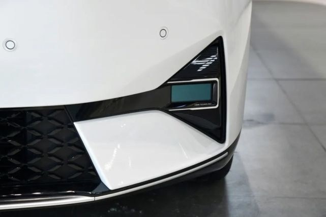

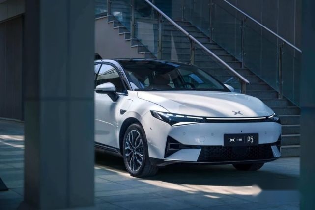

品牌:小鹏汽车
车型:小鹏P5 2022款 600P
数量:2颗大疆Livox HAP
位置:车头2颗
价格:24.99万元
落地情况:已交付
推荐指数:★★★★☆
小鹏P5的两颗激光雷达位于前保险杠两侧进气口。在驾驶辅助方面,小鹏P5配备XPLOT3.5自动智能驾驶辅助系统,在激光雷达的加持下,不仅在高速路以及城市快速路可以实现自主导航驾驶,在更为复杂的城区也可以自主驾驶。
座舱方面,其车机多媒体屏幕尺寸达到15.6英寸,内置XmartOS3.0系统,内部具有丰富的车载应用,支持车联网、OTA升级,采用高通SA8155P芯片驱动。同时,车辆的A柱还可以看到人脸识别系统,目前主要用于驾驶员疲劳监测。

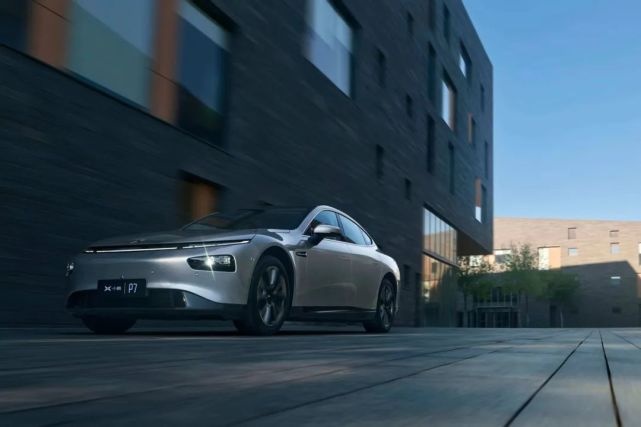

车型:小鹏P7
数量:2颗速腾聚创M1
位置:车头2颗
价格:2023年第一季度上市
推荐指数:★★★★☆
小鹏P7马上即将迎来改款,新车增加激光雷达,采用高通8155芯片,并且方向盘更换成与G9同款,预计将于2023年第一季度上市。
新车提升硬件配置后,会升级智能驾驶辅助系统,将支持XPILOT4.0智能辅助系统,可达到XNGP水准,而目前现款小鹏P7车型仅支持XPILOT3.0智能辅助系统。

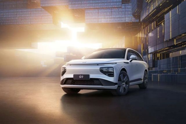

车型:小鹏G9 2022款 702 Max
数量:2颗速腾聚创M1
位置:车头2颗
价格:36.99万元
落地情况:上市未交付
推荐指数:★★★★☆
小鹏 G9 的前脸延续了 P7、G3i 上面的光剑 DNA,激光雷达与大灯集成在同一个区域,设计相对于理想 L9 与蔚来 ES7 等车型更为美观,且在辅助驾驶当中覆盖更多低矮的物体识别。
小鹏G9配备激光雷达的车型,支持 XNGP 智能辅助驾驶系统。XNGP 拥有双 NVIDIA DRIVE Orin 芯片,总算力508 TOPS,并搭配2个激光雷达,12个摄像头,5个毫米波雷达和12个超声波传感器。

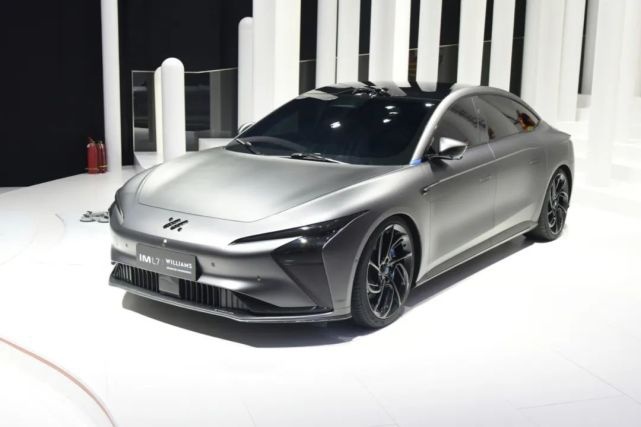

品牌:智己汽车
车型:智己L7
数量:2颗速腾聚创M1
位置:车头2颗
价格:40.88万元
落地情况:上市未交付
推荐指数:★★★☆☆
智己L7标配IM AD可进化驾驶辅助系统、IM OS多屏无界智能交互系统,包括:12个超声波雷达、11个高清摄像头、5个毫米波雷达、2个定位单元,匹配的是英伟达Xavier (30-60 TOPS)芯片。
2个远距高精度激光雷达为后续升级,此外,还可升级更高算力的英伟达Orin芯片。在车内,智己L7采用贯穿三联屏可升降式设计,取消绝大多数实体按键。

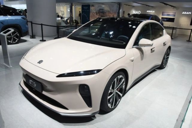

车型:蔚来ET5
数量:1颗图达通猎鹰
位置:车顶1颗
价格:38.6万元
落地情况:已交付
推荐指数:★★★★★
蔚来ET5配备33个高性能感知硬件,其中包括1颗超远距高精度激光雷达、5颗毫米波雷达、7颗800万像素高清摄像头、4颗300万像素高感光环视专用摄像头等。搭载4颗Nvidia Orin芯片,总算力超过 1000 TOPS。
蔚来最新自动驾驶技术NAD,支持L2级别自动驾驶,后续可升级城市点对点L2(高速、城区、泊车、换电等场景)。
ET5标配蔚来全景数字座舱,沿袭了来自ET7的12.8寸中控屏以及10.2寸HDR数字仪表。也是延续了蔚来家族式的布局。

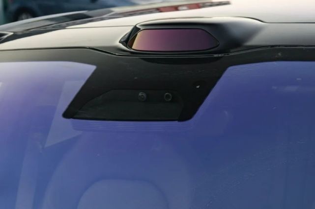

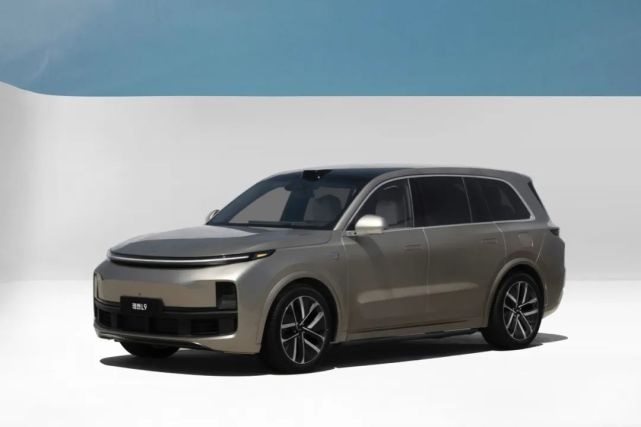

品牌:理想汽车
车型:理想L9
数量:1颗禾赛AT128
位置:车顶1颗
价格:45.98万元
落地情况:已交付
推荐指数:★★★★☆
理想L9搭载的是禾赛科技的AT128,128代表着它有128组激光发射单元,也就是128线。此外,理想L9采用双英伟达Orin-X芯片,具备508TOPS的算力。
理想L9的自动驾驶系统是其全自研的旗舰级智能驾驶系统-理想AD Max。其传感器硬件部分包含1个激光雷达,11个摄像头,1个毫米波雷达,12个超声波传感器,内部采用感应方向盘和一个驾驶员监控摄像头组成感知系统。
座舱部分,理想L9采用五屏交互模式,其中车辆中控屏,副驾娱乐屏,后舱娱乐屏采用三个15.7英寸车规级OLED屏,具备3K高清分辨率。

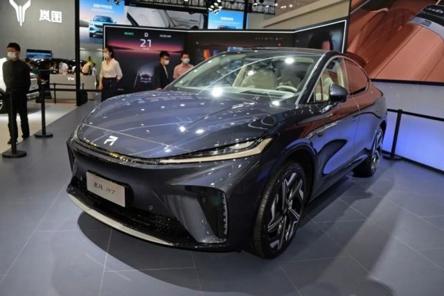

品牌:飞凡汽车
车型:飞凡R7
数量:1颗Luminar Iris
位置:车顶1颗
价格:36.95万元
落地情况:上市未交付
推荐指数:★★★★★
搭载RISING PILOT全融合高阶智驾系统的飞凡R7拥有33个顶级高阶感知硬件,其首发量产的采埃孚Premium4D成像雷达,800万像素摄像头,及全球首发量产的LUMINAR 1550nm激光雷达,被称为RISING PILOT感知硬件的“3张ACE”。
飞凡R7搭载2颗英伟达Orin芯片,RISING PILOT的Full Fusion全融合算法,将前融合组合、多任务、多特征网络、深度神经网络输出的探测结果,与后融合多个传感器独立输出的探测结果进行综合比对,实现前融合和后融合的混合融合,其实和目前其他主流的视觉+多传感器融合方案。

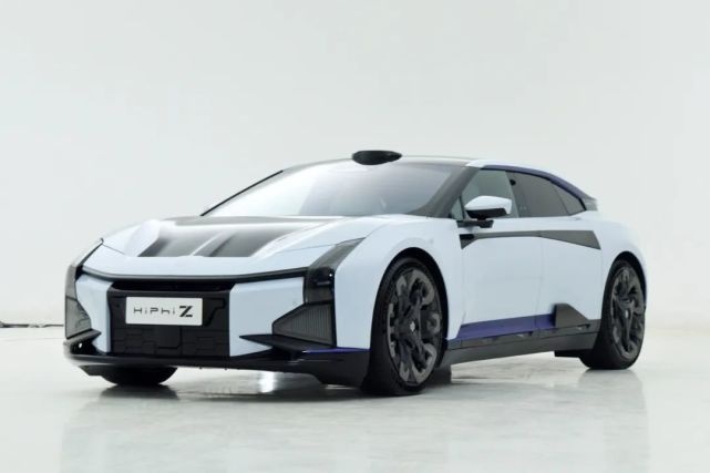

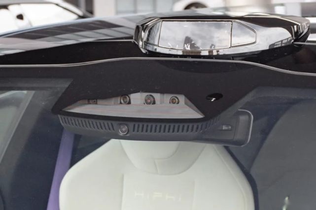

品牌:高合汽车
车型:高合HiPhi Z
数量:1颗禾赛AT128
位置:车顶1颗
价格:61万元
落地情况:上市未交付
推荐指数:★★★★☆
高合HiPhi Z全车配备32个驾驶辅助传感器,包含1个激光雷达、13个摄像头、5个毫米波雷达、12个超声波雷达及1个三区脱手检测传感器,配合高精度地图与定位模块,向前最大探测距离达到了200米。
AT128 具备200米@10%的测远能力,同时实现了1200x128超高全局分辨率,点频超过每秒153万个点。同时,均匀分布如同摄像头效果的点云,能够对三维世界进行完整和清晰的细节感知,做到不仅“看得远”,而且“看得清”。
