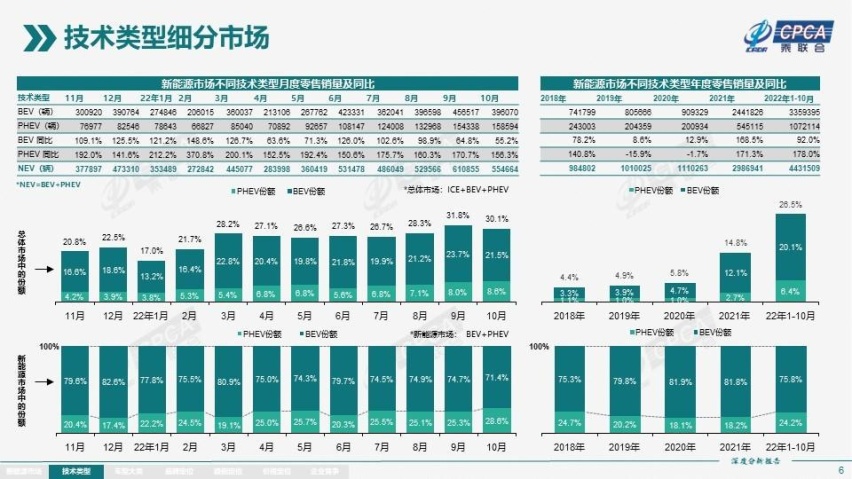

不知道大家有没有发现,现在好多汽车厂商都扎堆开始研发增程式电动车了,除了赛力斯、理想等原有大家熟知的这几家外,像哪吒、零跑这样一开始只做纯电动车的新势力,也都顺应大势,开始纯电和增程式“两条腿”走路了。
其实这个“大势”从乘联会每月发布的销量数据上都能看得出来:今年1-10月新能源车零售销量同比增长107.5%,其中纯电动车同比只增长了92%,但PHEV(含增程式)的销量却同比增长了178%,而且份额已经占到了整个新能源车市场的接近四分之一。
搞增程,有前景吗?

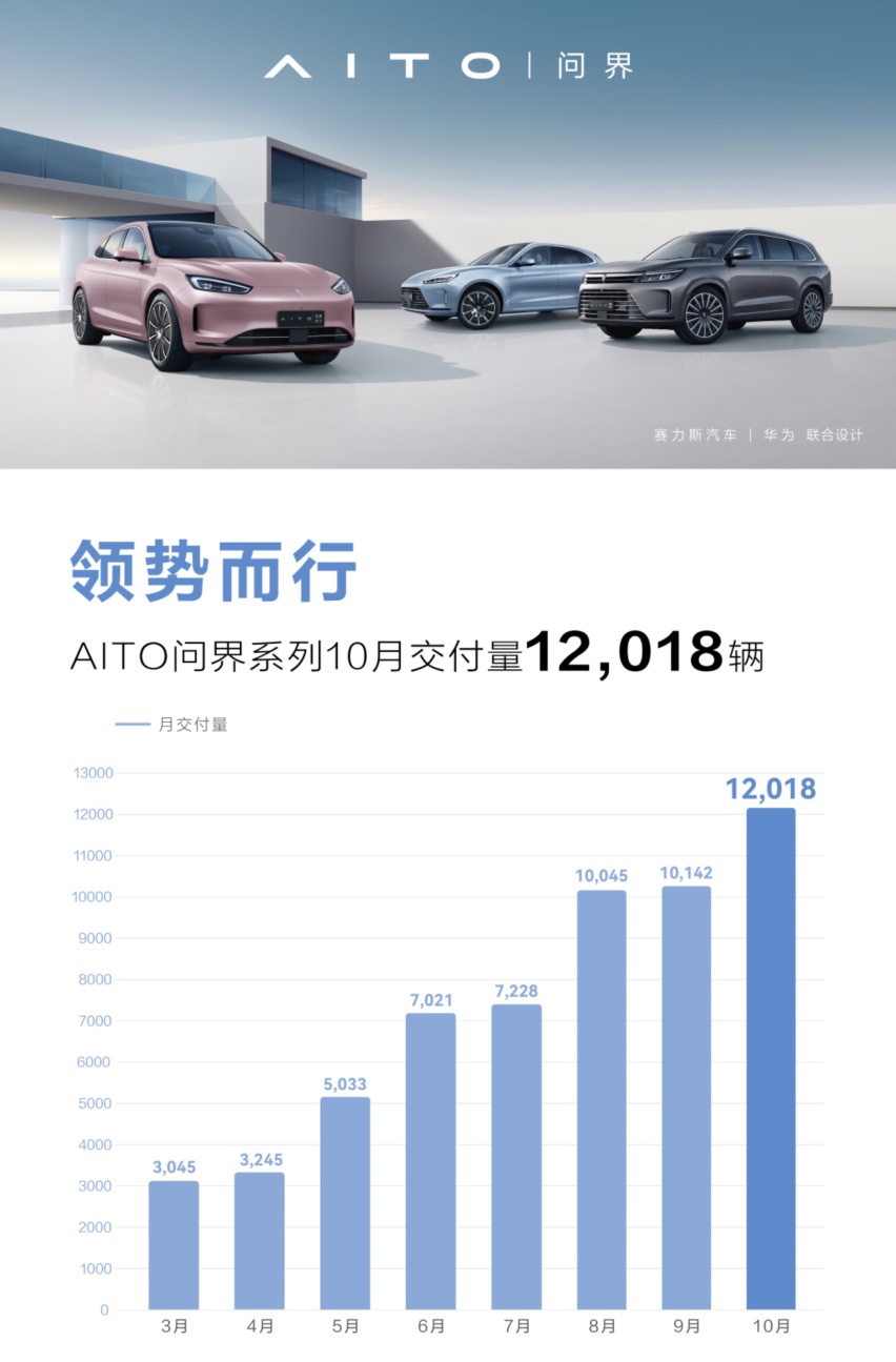

新品牌、新玩家不断增加,但这几年增程式电动车从备受质疑到越卖越好是一个不争的事实。其中赛力斯的AITO问界系列就是一个最典型的例子,最近三个月交付量已经稳定在一万辆以上,10月销量甚至已经超过了理想汽车。
