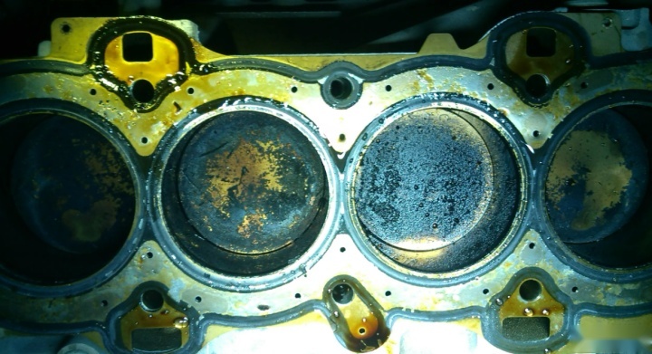

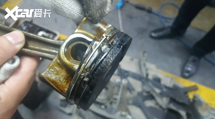

烧的原因就是长期不清油路,机油更换周期过长导致的,很霸道的兄弟,汉兰达2.7烧机油的原因非常相似。在烧机油出现后,我们都会在修理厂用内窥镜看一下缸内的情况,往往我们检查的时候会看见活塞顶很多积碳,包括缸壁会有轻微的拉伤,大多数情况下,这类的拉伤都不很严重。所以,缸压和缸壁都没事,那么就不用大修发动机。这基本是个铁律。这款车烧机油处理是非常容易的,只要解决了主要矛盾---活塞环卡滞,烧机油的问题就迎刃而解了。

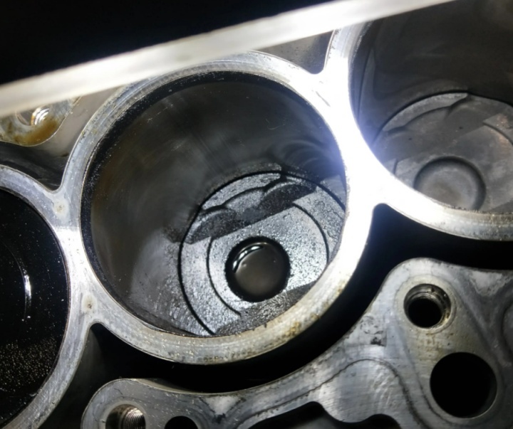

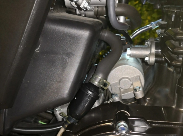

4.0的发动机如果要检查烧机油的时候要特别仔细查一下缸壁,我们要把每一个缸内的活塞都落到下止点,内窥镜围绕缸壁做360度转一圈,查到缸壁有没有磨损,因为这种v6型的发动机非常容易要拉缸,比直列发动机要严重得多,所以切记要好好查,检查的结果也是缸壁缸压没有问题不用大修,单向阀有问题直接换掉或者拔掉。极大概率是活塞环卡滞,这点和大部分车烧机油是一样的。

在做内窥镜检查缸内的时候,会发现活塞顶部积碳很多,这是烧机油后变的格外严重的积碳,因为很多人会告诉你,活塞底的积碳太多了导致烧机油让我们去清积碳,大可不必,清理一次积碳少则四五百多则上千元。如果是4.0的v6发动机清理积碳的成本就更高。
试想一下哈,如果是积碳导致的烧机油,那么我们把活塞整积炭清干净了,是不是就不烧机油了呢?但情况200%不是,把活塞顶部都清干净了,一样会烧机油,甚至会加重烧机油。所以一旦发现积碳超标,不要着急,满足修复条件的发动机,只要用PNF技术的修复剂,跑完两箱油,活塞顶的积碳就全部干净,还能清洁活塞环的油环和喷油嘴,雾化清洁三元催化器,比简单的清洁积碳要完美很多,效果还更好,不用等待,只要开车行驶就可以完成。
