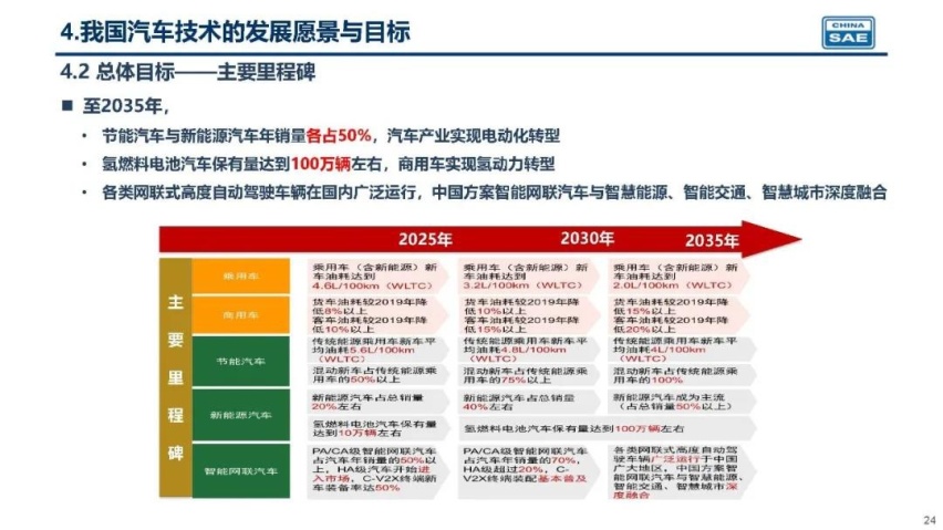

据国家最新发布的《节能与新能源汽车技术路线图2.0》显示,2025年,混动新车占传统能源乘用车的50%以上,到了2035年,传统能源动力乘用车全部为混动,新能源汽车成为主流,节能汽车与新能源汽车销量将各占50%。

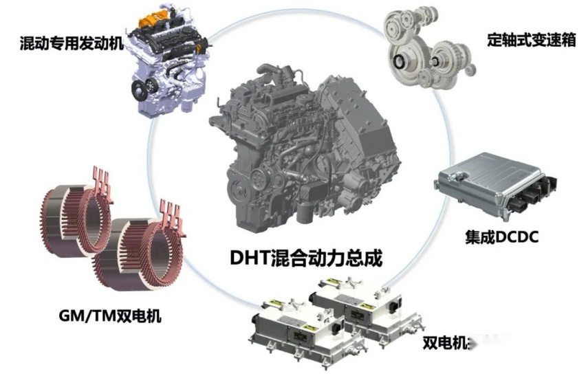

事实上,为了体现串并联式的差异化,各品牌在逐渐增加混动系统的挡位,比亚迪的DM-i是单挡变速箱,传祺和长城采用的是双挡DHT,而吉利和奇瑞则是三挡DHT。
更多挡位能让发动机介入驱动的速度降低,例如比亚迪DM-i在60km/h的时候让发动机介入驱动,那传祺和长城就能在40km/h介入驱动,吉利和奇瑞则更低。所以理论上,具备多挡位的串并联式能实现更好的油耗表现。
