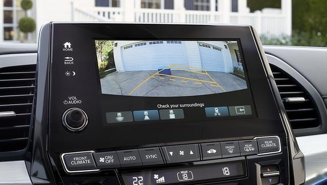

倒车影像非常方便好用,而且有些倒车影像的参考线还可以随着你打方向的动作而改变,从而指示车辆倒车的路径。这个功能一般被称作:动态倒车轨迹。
不过这个功能并不是每辆车都有的,只有个别高配车型才有。而且由于该功能比较复杂,对车辆硬件系统的配置要求也比较高,所以不是所有车型都能加装的。即便能加装,其成本也比较高。所以早些年这些功能基本上就是原车有就有,原车没有的话就是花钱都不好弄。

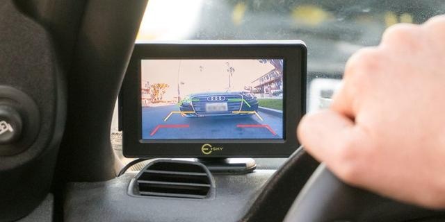

普通倒车影像的轨迹线其实是摄像头自带的。
摄像头内部有个图形处理电路,可以在摄像头记录的视频信号里添加上参考线的信号,然后一起传递给车机,这样屏幕上就可以显示出车尾的画面和参考线了。
