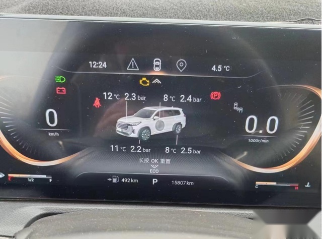

车主张先生反映称,2023年2月1日,他驾驶自己的星途揽月星耀四驱版,在新车行驶一万五千公里的情况下,于陕西渭南行驶至河南豫灵高速路段时,车辆突然出现剧烈跳动,车速从100km/h降为60km/h左右,仪表盘出现发动机故障灯。

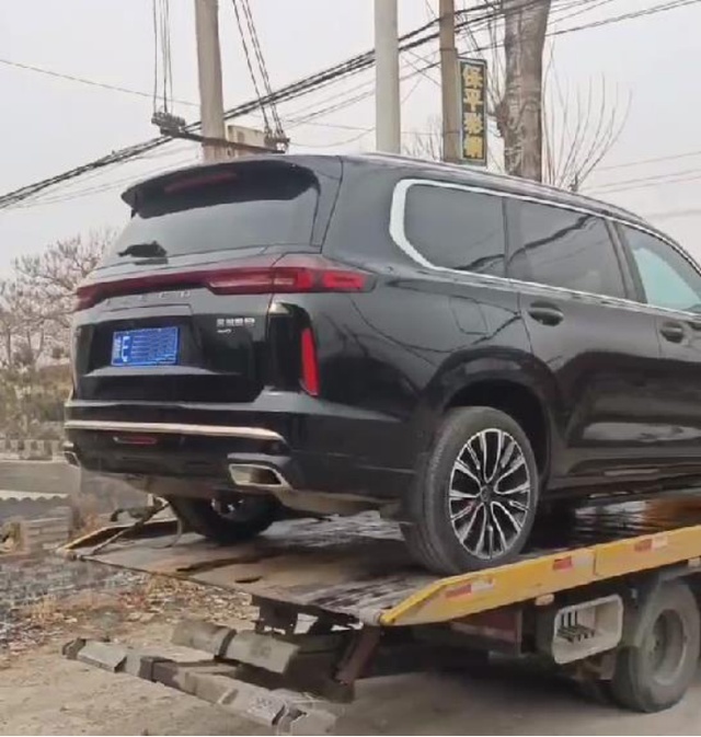

紧急情况下,张先生驱车驶离高速公路,随后拨打了星途官方400救援热线,但一直无人接听。万般无奈之下,张先生只能自行联系最近的星途4S店等待救援,但结果依然让他失望,最后只能自行找来拖车拖回渭南4S店,前后历时长达5个小时。

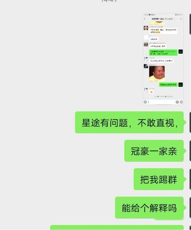

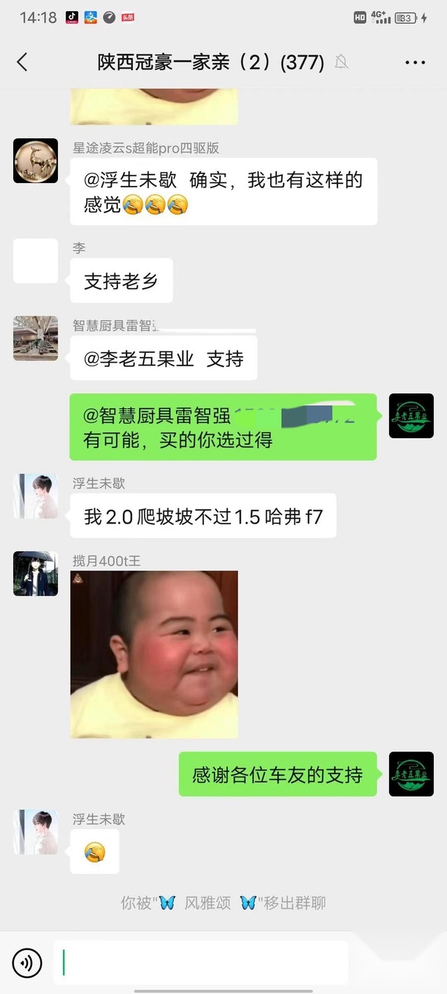

更让他所不能接受的是,后期他在星途汽车陕西冠豪4S店组建的微信群里讲述了自己的上述遭遇,结果不仅没得到安慰,反而被4S店“踢出群聊”。对于本就窝着一肚子火的张先生来说,愤怒值更加上了一个台阶。

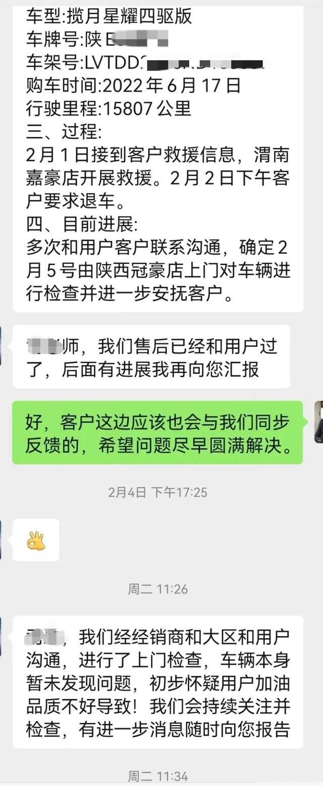

随后,笔者就张先生的上述遭遇采访了星途汽车的相关负责人,该负责人表示会和事发4S店以及大区经理沟通了解情况,后续告知具体的调查结果。
当日,星途汽车相关负责人便向汽车情报新媒体告知了事件的初步进展,表示已多次和张先生联系沟通,确定2023年2月5日由星途汽车陕西冠豪4S店上门对事发车辆进行检查,并进一步安抚张先生。
2023年2月7日,星途汽车相关负责人向汽车情报新媒体告知了调查结果:车辆本身暂未发现问题,初步怀疑为张先生所加注的燃油品质所致,后期星途汽车会持续关注并检查。
带着星途汽车的调查结果,笔者再次打通了张先生的电话。对于“油品导致车辆高速失速”这一初步结果,张先生表示不能接受,坚持要求4S店退车。用他的话说,自己咨询了身边从事汽车维修的朋友,油品差不能成为高速失速的“背锅侠”,况且其经常在壳牌石油等大加油站加油。

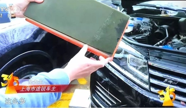

在他看来,造成车辆高速突然失速的原因有很多,包括但不限于机油外漏、变速箱阀体故障、活塞与汽缸的间隙不当、活塞和汽缸的表面形状不良、异物或杂质、发动机顶部积碳过多等等,甚至下雨天跑高速的话,如果车子的进气口设计不当导致雨水进入,引起发动机进水,也会造成突然失速等情况,当年闹得沸沸扬扬的进口大众途锐“进水门事件”,还上了央视315晚会,就是典型案例。
