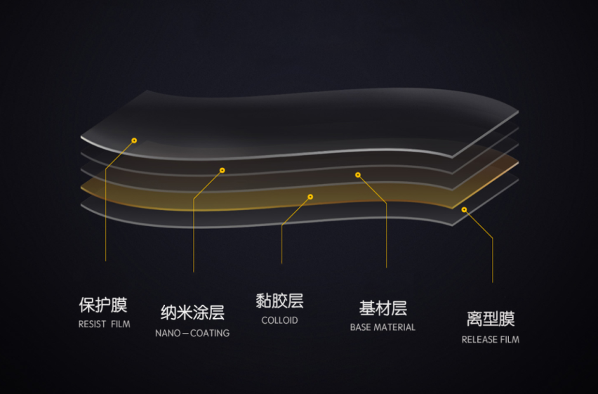

02、车衣只有一层膜吗 ?
不是的,目前主流的车衣结构是5层
分别为:保护膜、纳米涂层、基材层、黏胶层、离型膜

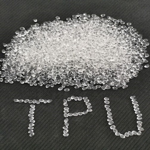

3、TPU也称可塑性聚氨酯,也是最新一代的隐形车衣的材质
优点:高强度、高韧性、耐磨、耐油
防腐耐污、防划伤等性能
环保材料,还可回收加工利用

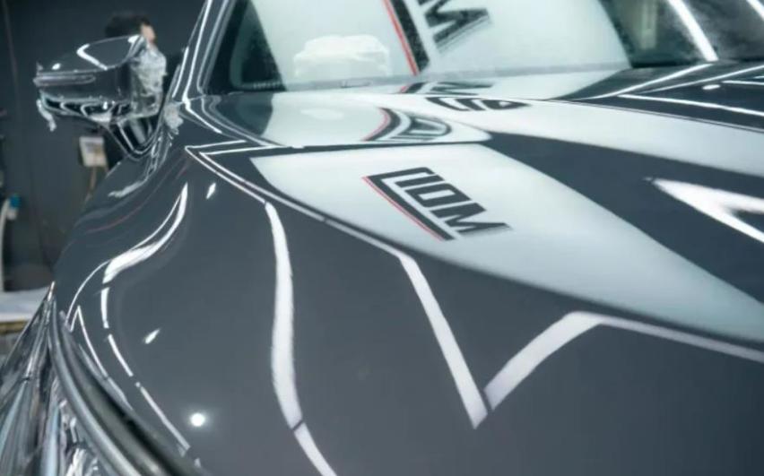

05、车衣能自己动手贴吗 ?
不建议车主自己贴
贴车衣的步骤比较繁琐,包括漆面深度清洁、平整度修复、防护、裁剪、贴膜、收边等一系列动作
这非常考验施工人员细心和耐心以及手法的专业度
