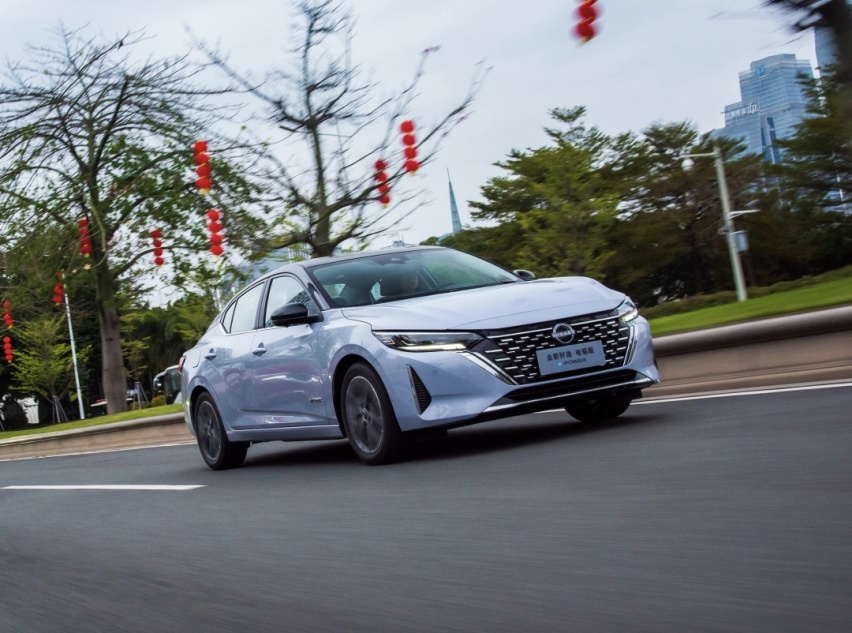

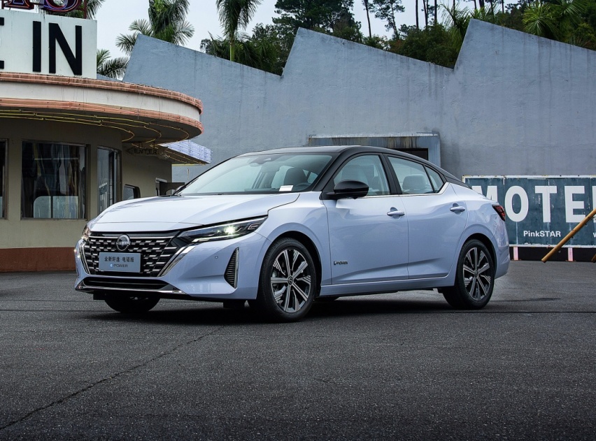

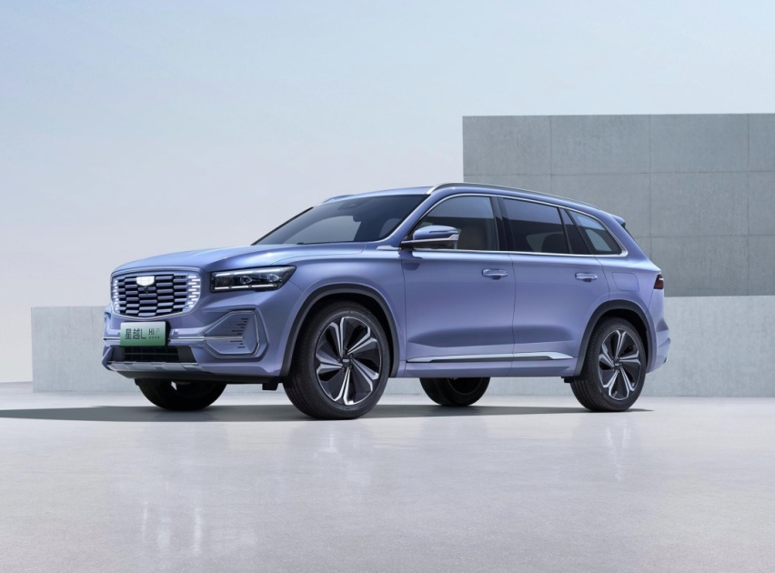

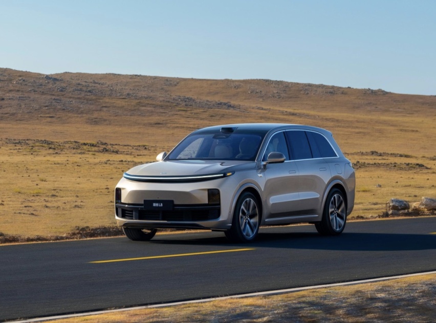

理想L8 理想L8搭载了一台L2E15M型1.5T四缸发动机,这台发动机的最大功率为113kW。电机方面,理想L8采用的是双电机系统,前置电机最大功率130kW,后点击最大功率为200kW,电机总功率达到330kW。从这一设定来看,假如理想L8电池电量耗尽,完全靠发动机来充电的话,电机最多只可以发挥出不到1/3的性能,这时发动机也处于高负载状态,油耗自然也会比较高。此前有媒体针对这一工况进行了高海拔冬季实测,理想L8亏电状态的低速行驶油耗为10.49L/100km,零百加速时间为9.19秒(官方零百加速时间为5.5秒)。 日产轩逸e-POWER 轩逸e-POWER全工况均为发动机发电,完全有电机负责驱动的形式,这跟增程式电动很接近。不同的是,轩逸e-POWER不需要充电,没有大容量的电池。这意味着轩逸e-POWER一直都处于“亏电”的状态。这款车搭载一台1.2L三缸发动机,最大功率53kW,单电机的最大输出功率是100kW。发动机功率和电机功率的差值比理想L8少得多,这也是为什么,在高海拔冬季实测中,轩逸e-POWER的低速亏电油耗为6.73L/100km,零百加速时间为9.77秒,与官方数据比较接近。 从理想L8和轩逸e-POWER可以看出,轩逸e-POWER的特点在于整体效率高,因为它搭载的只是一台1.2L自然吸气发动机,却可以让整套e-POWER系统实现低油耗的运作和满足日常使用的加速性能。相反,虽然理想L8有着更强劲的电机,但亏电后油耗、加速性能都有非常明显的衰减,显然在动力系统的整体效率上,理想L8是不如轩逸e-POWER的。做为传统造车品牌,日产在整车研发、匹配方面还是有更深厚的技术积累。 吉利星越L雷神 Hi.P 吉利星越L雷神 Hi.P相当于在DHT混动的基础上加入了大电池和充电功能,也是一款标榜自己“亏电也省油”的车型。但从实测情况来看,似乎并非如此。在高海拔冬季实测当中,这款车的低速亏电油耗为9.49L/100km,零百加速性能为11.5秒,与官方数据相比有明显落差。具体来看,这台车搭载了最大功率为110kW的1.5T发动机以及总功率为107kW的单电机驱动系统。在吉利星越L雷神 Hi.P上,发动机的功率比电机的功率还要高,这台车搭载的是3档DHT动力系统,可让发动机直驱发挥更大的作用。但依然没有实现相对高效的动力输出,整体的效率还是比较低的。 经过对这三款车的分析,我们可以了解到无论增程还是插混,亏电状态时都需要“压榨”发动机的性能,让其处于“竭力”工作的状态,无论是增程还是插混,在这种状态下的效率都是比较低的,就是“既慢又费油”。我们能看到,类似的构架之下,轩逸e-POWER的效率明显比理想L8更高,也比星越L雷神 Hi.P更高。但在理想L8和星越L雷神 Hi.P之间,两者就半斤八两了。 回到最初的问题,增程和插混谁高谁低?如果单纯从效率的角度来看,两种动力系统没有绝对的好与坏。关键还是要看具体车型的发动机和三电系统的效率高不高。想要知道这些实际表现,还是要多看看实测数据或者车主们的数据,对于我们选车还是比较有指导意义的。换个角度来看,如果你本来就可以接受充电这一补能方式,只把增程和混动当作是辅助的角色,那么无论增程和插混,对于你来说其实都差不多。
