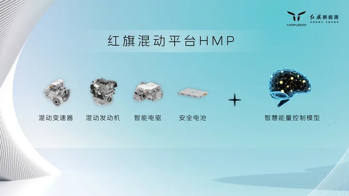

“该平台兼顾横置、纵置两大构型,由混动变速器、混动发动机、智能电驱和安全电池四大核心系统及智慧能量控制模型构成,全面构建红旗插电式混合动力汽车的技术领先优势!”一汽集团总经理邱现东现场介绍。
多项创新突破 直面用户痛点
红旗混动平台HMP的研发历时五年,突破了526项关键核心技术,围绕安全、低碳、愉悦、强劲的平台特征,其具备多项崭新独创、领先全球的独特技术魅力。
红旗混动平台HMP四大核心系统分别为:

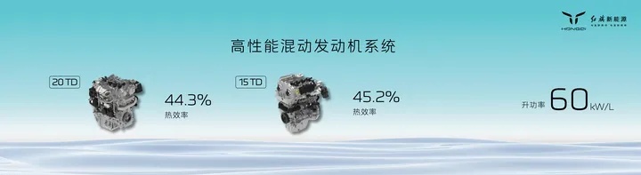

二、高性能混动发动机系统。以高效、舒适、智能为追求,红旗打造了20TD、15TD两款混动发动机,热效率分别达成行业最高的44.3%和45.2%。该混动发动机破解了难以兼顾“更清洁”和“更强劲”的国际性难题,在保证高热效率的前提下仍可实现60kW/L以上的超高升功率,处于国际领先水平。
【红旗高性能混动发动机系统】
20TD混动发动机采用高压缩比米勒循环、分布式废气再循环等多项技术,并加装了双轴平衡系统,让运转更稳定。针对频繁启停的工作场景,以活塞自定位技术,实现振动噪声降低12%,达到国际同级最好水准。

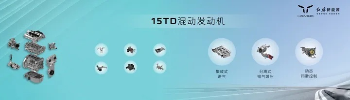

15TD混动发动机采用集成式进气与分离式排气增压两项行业首创技术,可降低进气阻力和排气干扰,让发动机呼吸更加通畅。同时还搭载了全新开发的动态润滑控制技术,使摩擦损失再降低28%,进一步节省能耗。
并且,红旗也已储备下一代稀燃发动机,实测热效率突破47%。在未来,其将成为进一步推动混动发动机全速突破热效率关口的重要力量。

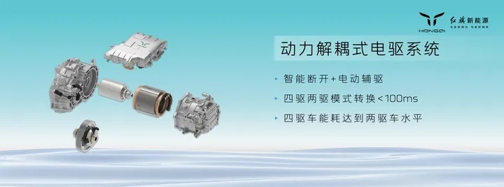

三、动力解耦式电驱系统。让驾控随心,亦让动力澎湃,红旗首发了动力解耦式电驱系统,在智能断开+电动辅驱的创新结构的作用下,实现100ms内自动切换四驱、两驱的模式。让车辆经济行驶时,没有拖曳损失,让四驱车能耗达到两驱车的水平,攻克当下新能源四驱车电驱空载能耗大的行业难点。
【红旗动力解耦式电驱系统】
红旗动力解耦式电驱系统能够输出200kW以上的功率,转速达到每分钟18000转;采用的最新一代高性能定制磁钢和多层方导体等技术,达成极致的小型轻量化,材料用量减少17%,重量小于74kg;而对全域深度变频和超级过调制技术的突破,则让车辆高速行驶时提供更加出色的动力响应和加速性能。
不仅如此,动力解耦式电驱还具有出色的静音性能,在不施加声学包裹的情况下全域阶次噪声都小于65分贝,堪称国际电驱行业的标杆水准。

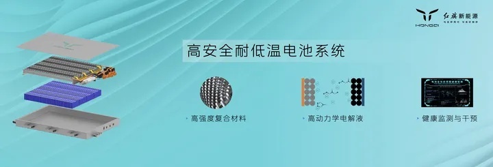

四、高安全耐低温电池系统。围绕电池系统的全场景安全和全气候安享,红旗实现了双重安全防护和低温性能提升。
【红旗高安全耐低温电池系统】
抵抗外力损伤,轻量化全复合材料箱体具备高达1000兆帕的强度和不脆裂的材料特性,在重量较金属箱体降低15%以上的情况下,给电池装甲般的结构防护;耐1000℃高温和全绝缘特性则形成立体化电热防护,彻底杜绝短路及拉弧等风险。为有效避免内部异常,使用高稳定性电池材料和电芯结构安全技术,提升电芯本体安全;通过云管家大数据驱动技术,实时监控并主动维护电芯健康。以高安全电池技术,实施全生命周期安全管控,随时随地为用户安全保驾护航!
与此同时,红旗还研制了低温活性电芯,针对性开发多源智能加热技术,结合全复合材料箱体的低导热特性,有效破解电动车低温环境下电池性能衰减的用户痛点。经台架实测,零下20℃环境下搁置12小时,其可用能量较金属箱体电池高8%,功率输出能力高25%以上。真正做到让用户不惧低温,自在出行。
【红旗耐低温电池技术】

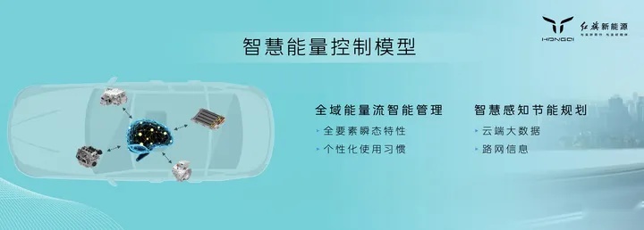

在四大核心系统的基础上,红旗还倾力开发了专属的智慧能量控制模型,来精准管控和充分释放系统潜力,为用户提供极致节能、极美驾控的出行体验。
这套算法是指,对内赋予红旗车自我意识,可以自识别、自适应,保证各系统思想统一、步调一致,用最小的能耗实现最佳效果;对外让红旗车对外部环境了然于心,预知动作,让各系统随时以最佳状态应对挑战。
模型的核心是全域能量流智能管理算法和智慧感知节能规划算法。全域能量流智能管理算法,融合了全要素瞬态特性与用户个性化使用习惯,能够瞬间识别各系统状态与驾驶员意图,做出最优判断,发出最优指令,满足用户对经济与动力体验两者兼顾的诉求;智慧感知节能规划算法,基于云端大数据和路网信息,应用机器学习、全局寻优,实现能量最优动态调节,不浪费一丝能量。
【红旗智慧能量控制模型】
例如,在市区拥堵路况下,该算法能够自主识别并进入纯电驱动、串联优先模式,并通过扭矩时时调配,让电机效率始终处于最优点。而进入通行顺畅的高速路后,该算法能主动识别驾驶员风格,智能调配电驱和发动机输出扭矩,还将精准控制电池SOC水平,提前为下一段道路行驶做好准备,完全打破了有电用电,没电用油的惯性逻辑。
经多样本实测,红旗的智慧能量管理算法能够将熟练司机的使用油耗平均降低8%以上,实现机脑远超人脑的智慧控制。
