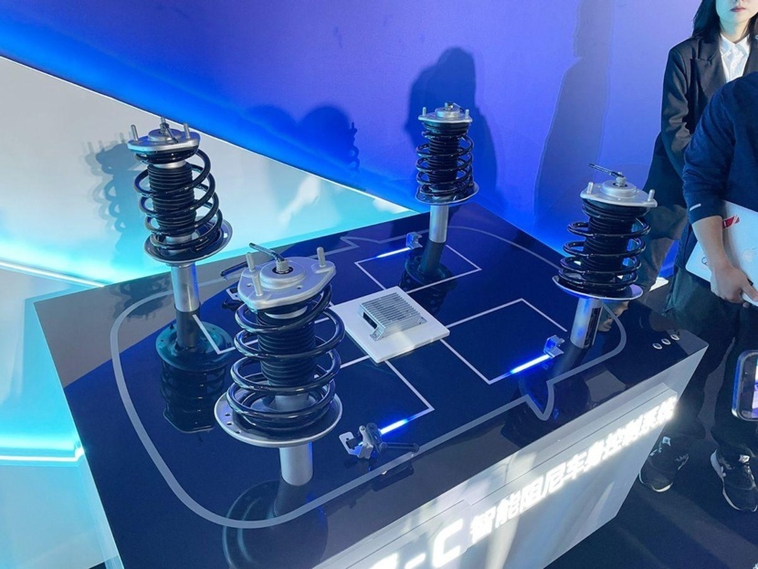

云辇-C,本质上就是悬挂带了一套可变阻尼调节系统,是比较入门的产品,比亚迪汉会有搭载,原理是通过电控阀门控制减震器内部的液压油油量,以此实现不同的阻尼。

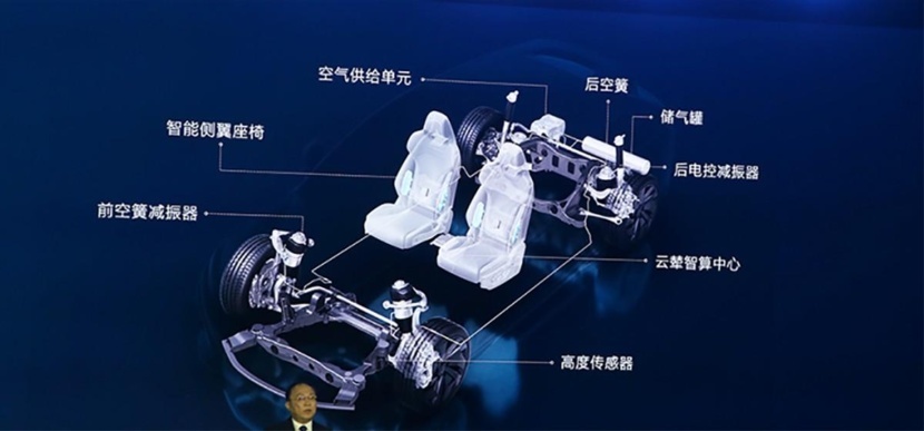

云辇-A,最核心的特点是加入了空气悬架,可以实现悬架的软硬和高低调节,软硬调节可以提升操控性,而高低调节可以带来很多拓展性的使用场景。另外比较有意思的是,这套系统对座椅侧翼调节进行了一个联动,高速过弯时可以对侧翼充气,提升支撑力。

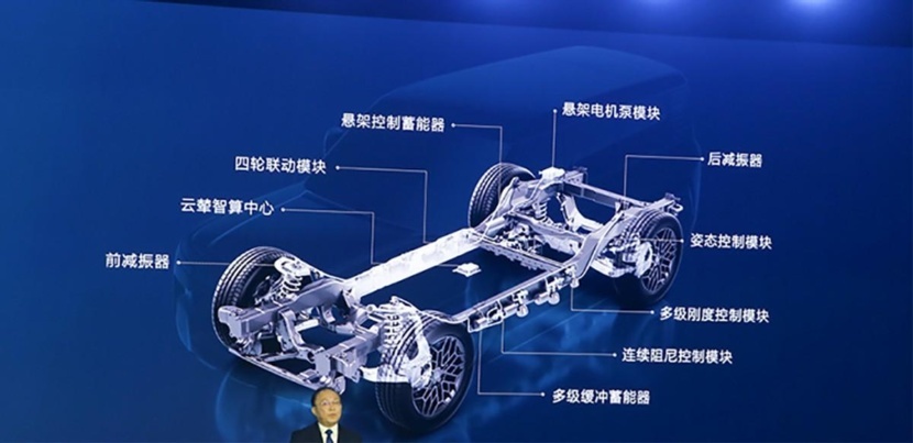

云辇-P,这套系统十分复杂,应该是专为仰望U8这样的硬派SUV打造。主要三个特点:第一,调节范围更大,比如悬架行程的调节幅度能达到200mm;第二,刚度调节很可观,毕竟是要应付高强度越野的,必须得耐造;第三是针对野外场景做了一些功能拓展,比如四轮联动功能,过交叉轴时,可以拉长悬架行程,让悬空的车轮触地,提高脱困性;比如露营调平,静止状态下,通过调节四轮高度,实现车内水平,出去玩也不用花时间找平坦的地面了。

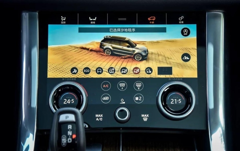

再来说路虎全地形反馈系统,它的核心是驾驶员选择对应的地形模式后,系统可以自己做出最优的调整,比如选择泥地模式后,发动机响应会变慢,油门会变得舒缓,防止轮胎牵引力过大导致打滑。比亚迪的云辇-P可以对标路虎的这套系统,不一样的是,路虎全地形反馈系统是针对燃油车研发的,而比亚迪的云辇-P是针对新能源研发,因此具备先天优势,比如可以进行四轮的独立控制,四台电机各司其职,效率更高。另外,除了这套云辇系统,仰望U8还具备原地坦克掉头、短时水面航行等功能,这些功能都是燃油SUV不可想象的。

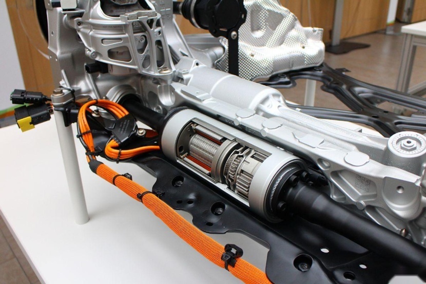

最后来说说保时捷的PDCC,主要是为了更好的操控,核心是它的电动防倾杆,在过弯的时候可以主动调节不同车轮之间的压缩率,提升内侧轮的抓地力,进行差异补偿,这样自然也能降低侧倾和提高过弯时速。而比亚迪的云辇-X系统也有类似的功能,它配备了主动防倾杆,原理和保时捷类似。此外,云辇-X的优势在于,它还配备了激光雷达,感知能力会更加出色。
