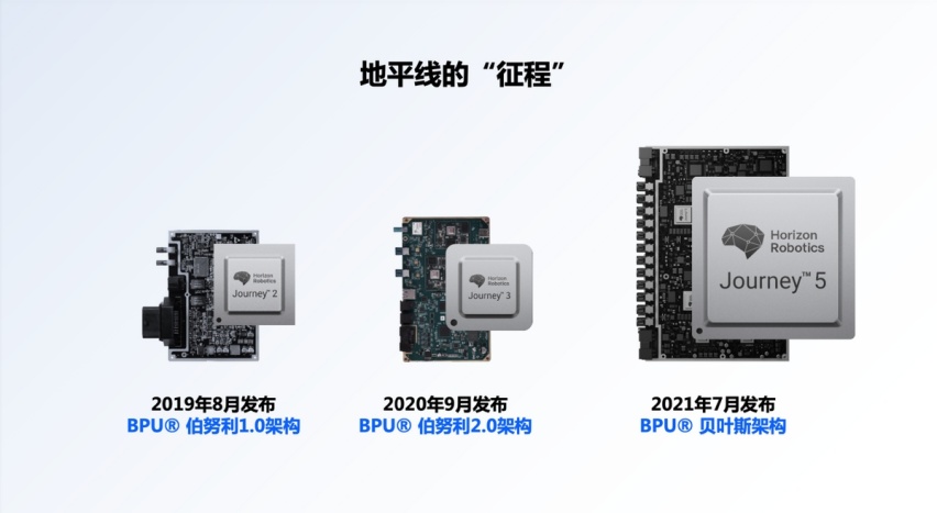

上海车展之前,地平线邀请媒体在深圳举办了一场见面会,重点介绍了地平线最新也是最强的芯片征程5,涉及到征程5芯片在算力和算法的精进以及征程5芯片所支撑的城市/高速智能驾驶实际表现。

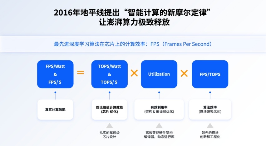

特斯拉HW3.0布置了两颗芯片,峰值算力各为72TOPS,总共144TOPS。相较基于nividia Drive平台打造的上一代HW2.5,峰值算力仅仅提升了数倍,但实际表现,也就是每秒钟处理图像帧率提升了21倍。因此物理算力提升,尤其是目前摩尔定律已经见顶的情形之下,单纯强调硬件算力提升并不会带来非常大的提升,反而可以通过优化算法,通过软件的方式彻底释放算力,挖掘潜能。
这就是2016年地平线提出的「智能计算的新摩尔定律」,强调真实计算效能,不光要注重硬件理论计算效能,也要关注有效利用率和算法效率。
这个逻辑本身非常正确的,但似乎也与芯片性能提升不相违背。芯片性能提升配合优秀的软件算法,可以一起提高最终真实计算效能。

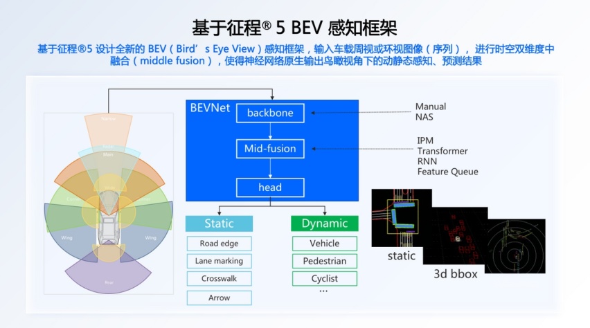

在「优化结构」这个过程中,地平线提出了两个关键要素:算法效率和计算架构。地平线希望通过优化芯片软件架构,在处理自动驾驶任务时能够同样的精度实现更低的延时,同样的延时实现更高的精度。。听起来像是一种神经训练的模型,通过训练,面对同一种工况或者图像识别更得心应手,像是软件领域的「摩尔定律」。至于计算架构,相对容易理解,即要搭载一套能完美支持这套硬件的平台,包括带宽、硬件适配等等。

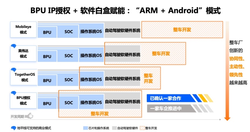

以Mobileye为代表的「黑盒子」封闭方案---即芯片、系统以及自动驾驶软硬件系统集成---目前已经遇到瓶颈,除去不希望在智能驾驶领域发力的车企,越来越多新势力车企都开始抛弃该套方案。蔚来已经从Mobieye方案转投英伟达模式。
英伟达相对自由,为所有车企提供芯片、操作系统,具体的自动驾驶软硬件系统则由车企自主选择、自主开发,从而积累自己的算法。从蔚来开发自动驾驶系统NOP的过程中,能看出该套方案容易上手,难度较低。
更自由的是TogetherOS,该方案下继续开放操作系统OS,由供应商和车企共同开发完全属于自己的操作系统,有些类似于大多数手机系统都是基于安卓系统开发,但阿里云则通过Linux开发另一套类似安卓系统的平台。
最最自由的是BPU授权模式,该模式合作最深入,涉及芯片定制,车企完全可以根据未来发展方向和所需性能定制一颗专用芯片,从而开发操作系统。
目前地平线除去「黑盒子」方案之外,其余均有涉及。同时地平线也会提供车企自身的一套解决方案,客户可以修改也可以直接利用,便于短期内补足智能驾驶上的短板。

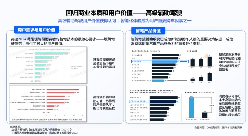

像高速领航辅助驾驶功能,用户非常认可且已形成共识,那就是稍中高端品牌应该标配。这个过程中就涉及的到是追求规模还是追求利润,追求利润会导致售价过高,用户群体和场景比较小众,追求规模就只能放弃利润,寻求更大的用户价值体现。当然这一切的前提是产品性能需要足够优秀。
