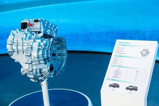

第一,是高效混动变速器系统。其特点是高效、强劲、静谧,综合效率达90%以上,纵置变速器输出扭矩超过4500N·m;横置变速器输出扭矩达3900N·m;全域阶次噪声低于65分贝。
纵置前驱双电机多挡混动变速器LDU45为国际首创,它将驱动桥、变速器、电机与控制器一体化集成,解决了纵置变速器向前传递动力的技术难题,并做到传递路径最短、系统损耗最低;采用多挡化设计,高速巡航时发动机转速保持在2000转以下,处于高效率、低噪声区,很好地解决了当前多数混动车型高速噪音大、油耗高的问题。
作为汽车工业百年来寻得的最优解之一,纵向布置能把整套动力总成放到更合理的位置,还能带来更优的车辆操控性,很多豪华车型都在采用此种布局。但传统纵置后驱设计与大容量电池布局、电动四驱匹配存在矛盾,这是电动化背景下豪华车动力总成开发的痛点。而红旗从2018年初开始,投入超过200人的研发团队,持续开展纵置混动技术攻关,经过单电机后驱、双电机后驱等多种构型方案的筛选与淘汰,开发了国际首创的纵置前驱双电机多挡混动变速器LDU45。相信LDU45的全新构型方案也能够为豪华车动力总成开发提供新的思考。
能否占据混动技术路线C位?红旗展示混动平台核心技术
紧凑、高效的横置混动变速器HDU35,主要用于A、B级混动车型。红旗表示其已迭代进化到第二代,轴向长度做到了行业最短的376mm,并首次采用中压碳化硅逆变器、多层扁线油冷电机,实现总成重量较同级产品降低10kg以上。为实现HDU35产品的极致效率,红旗开发了双电泵按需供能液压系统,以最小功耗来满足冷却与润滑需求;还独创了超低泄漏量的压力控制阀,结合智能低功耗控制策略,实现系统运行功耗相比同类产品降低80%。

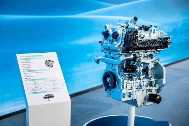

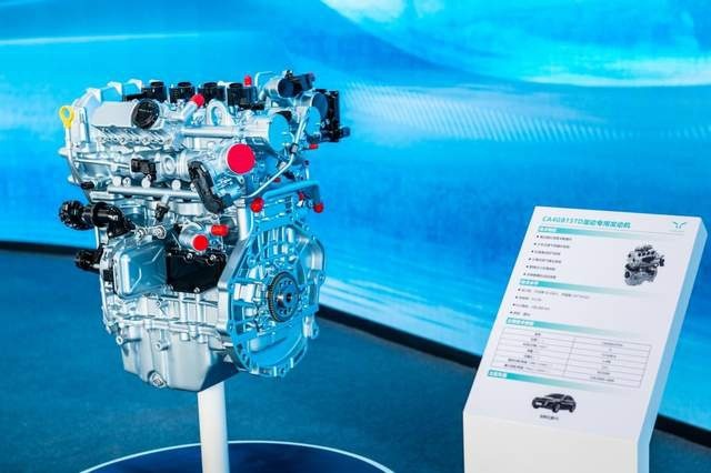

第二,是高效混动系列发动机模块。2.0L、1.5L两款混动发动机热效率分别达成行业最高的44.3%和45.2%,并兼顾高效率、高动力,在理想热效率下仍可实现升功率超过60kW/L的行业最佳水平。
对比市面上的技术来看,以省油著称的日系车企,其发动机热效率方面普遍在40%左右,而在自主品牌奋力追赶、持续迭代下,多个品牌的混动发动机热效率已超过了44%、而今,红旗混动发动机的到来进一步拉高了上限。并且,红旗已经储备的下一代稀燃混动高效发动机,单缸机热效率水平能突破47%。对于热效率这一看似简单,实则每0.1%的提升都如冲刺般艰难的课题来说,无疑是极大的进步,其对混动技术的发展意义也十分重大。
当然,实现这样的热效率必须依靠多项技术的综合作用。20TD发动机采用了高压缩比米勒循环、分布式废气再循环等多项技术,加装了双轴平衡系统,运转更稳定。针对频繁启停的工作场景,运用自主开发的活塞自定位技术,实现振动噪声降低12%,达到国际同级最好水平;15TD发动机采用集成式进气与分离式排气增压两项行业首创技术,可降低进气阻力和排气干扰,让发动机呼吸更加通畅。同时开发了动态润滑控制技术,摩擦损失再降低28%,全力将节油进行到底。

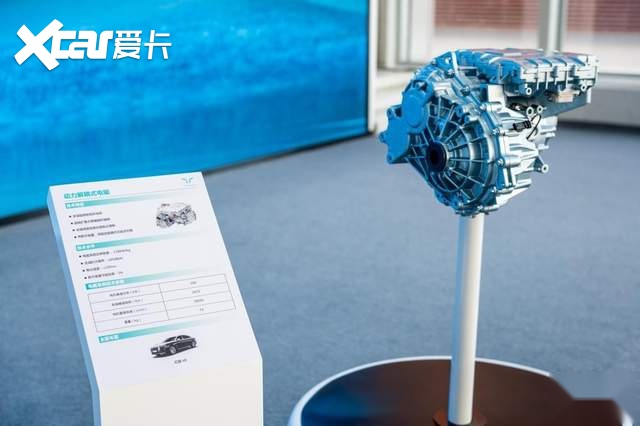

第三,是动力解耦式电驱系统。解耦式电驱系统的核心是智能断开+电动辅驱的创新结构,根据使用场景,在100ms内自动实现四驱、两驱的模式转换。通过一种新的离合结构与传动轴完全分离,保证没有拖曳损失,让四驱车能耗达到两驱车的水平。
红旗动力解耦式电驱系统能够输出200kW以上的功率,转速则达到每分钟18000转;电驱系统采用了最新一代高性能定制磁钢和多层方导体等技术,实现了极致的小型轻量化,材料用量减少17%,重量小于74kg,可搭载到混合动力车后驱的狭小空间内。通过突破全域深度变频和超级过调制技术,高转速段功率提升10%以上,在车辆高速行驶时可以提供更加出色的动力响应和加速性能。
动力解耦式电驱系统的突破会给用户带来革新性的改变。此前,新能源四驱车电驱空载能耗大是用户的痛点,也是行业的难点。而红旗的方案将意味着用户可以轻松享受到驾控随心与澎湃动力。

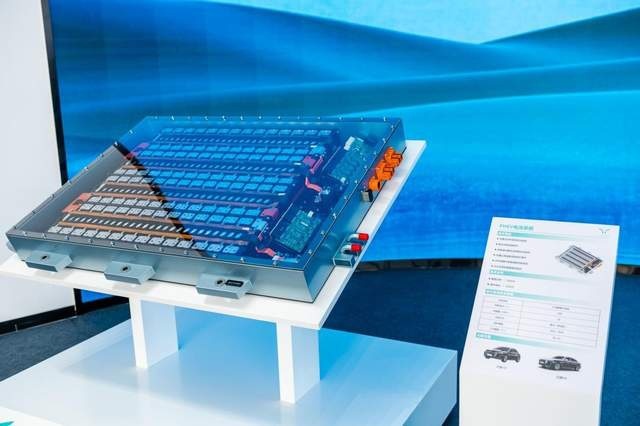

最后,是全复合材料箱体电池。围绕电池系统的全场景安全和全气候安享,外部,全复合材料箱体高达1000MPa的强度和不脆裂的材料特性,给电池装甲般的结构防护,且耐1000℃高温和全绝缘的特性可彻底杜绝短路及拉弧等风险; 内部,使用高稳定性电池材料和电芯结构安全技术,提升电芯本体安全;通过云管家大数据驱动技术,实时监控并主动维护电芯健康,以全生命周期安全管控让安全系数更高。
关于电池包箱体材料,此前很多品牌采用钢板,因为钢板天然具有较好的抗冲击性,但缺点是质量较大。随着轻量化设计理念的深入,铝制箱体因密度小、压铸性能好等优点成为主要材料。而红旗所使用的全复合材料箱体,刚度更高,还可满足强度、冲击等性能的要求,且确保更高的电池安全性。
而且,针对低温环境下电池性能衰减的用户痛点,红旗研制了低温活性电芯,并针对性开发了多源智能加热技术,为电池性能发挥提供了良好保障。同时,利用全复合材料箱体的低导热特性减少热量散发损耗。经台架实测,零下20℃环境下搁置12小时,可用能量较金属箱体电池高8%,功率输出能力高25%以上。
