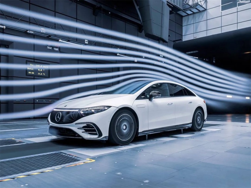

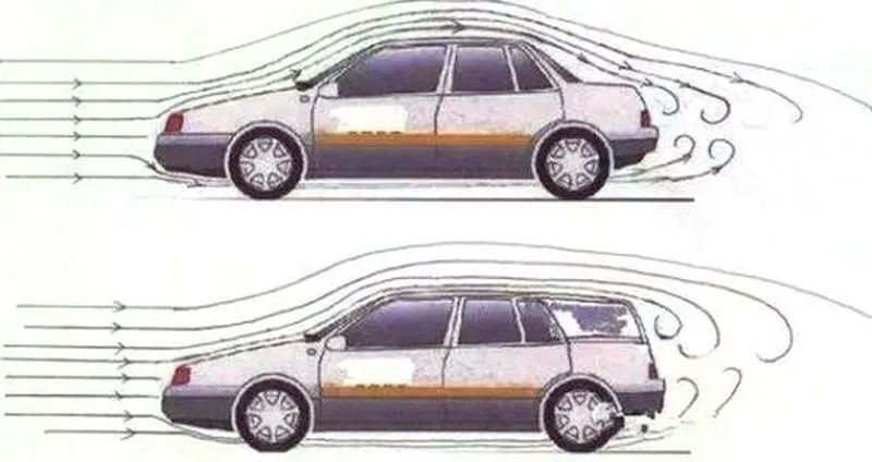

关于风阻系数的影响,我们先从原理说起。物体移动时都会面对空气的阻力,而空气阻力便是汽车行驶时所遇到最大的外力,其中包括气流撞击车辆正面所产生的阻力、空气划过车身一样会产生摩擦力(几乎可以忽略)以及外型阻力三种。

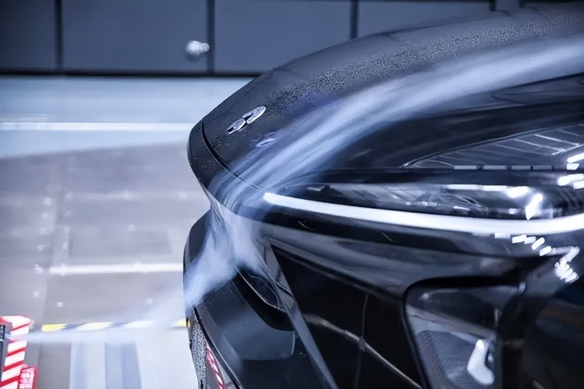

而风阻系数则是在风洞实验室中利用风洞去吹测试物体计算出来的,计算公式为:风阻系数=正面风阻力×2÷(空气密度×车头正面投影面积×车速平方)。
有数据表明,当车速大于80km/h的时候,汽车有60%的能量是为了克服风阻,而这个风的阻力会随着速度的增加而急剧增加,这就意味着车速越快阻力越大,因此需要车辆释放更多能量来抵抗风阻,从而导致油耗提升。

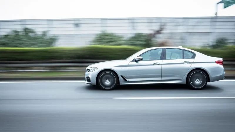

之所以燃油车时代的家用车很少将低风阻作为卖点,首先,在城市通勤中,行车速度很难超过80km/h,低速行驶时风阻对于油耗的影响几乎可以忽略不计。

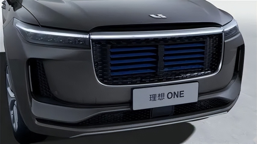

另外,燃油车还必须考虑到发动机散热的问题,所以车头往往会有进气格栅,气流在经过发动机进行散热时的风阻是很难避免的,也不得不牺牲部分风阻系数。

其次,新能源汽车不需要考虑发动机散热的问题,所以市面上大部分新能源车都采用封闭式进气格栅设计,减少迎风进入车辆内,导流的难度从而降低。

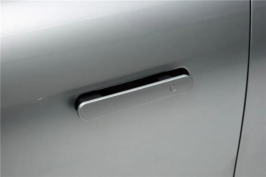

除此之外,如今的新能源车多以“极简”风格而设计,比如隐藏式门把手或者电子后视镜等等配置,都能使外部更加平整光滑,风阻系数也能在一定程度上有所降低。
