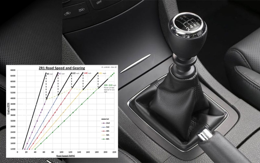

可能有人会说:不对吧?不是还要考虑发动机转速吗?其实发动机转速在换挡决策里并不是起决定性作用的,不信你可以看那些手动挡司机有几个是看着转速表换挡的?

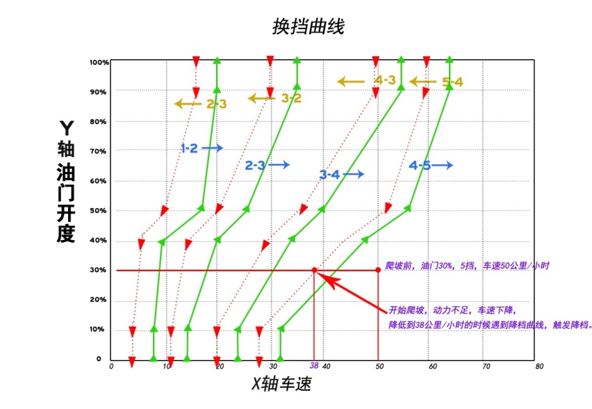

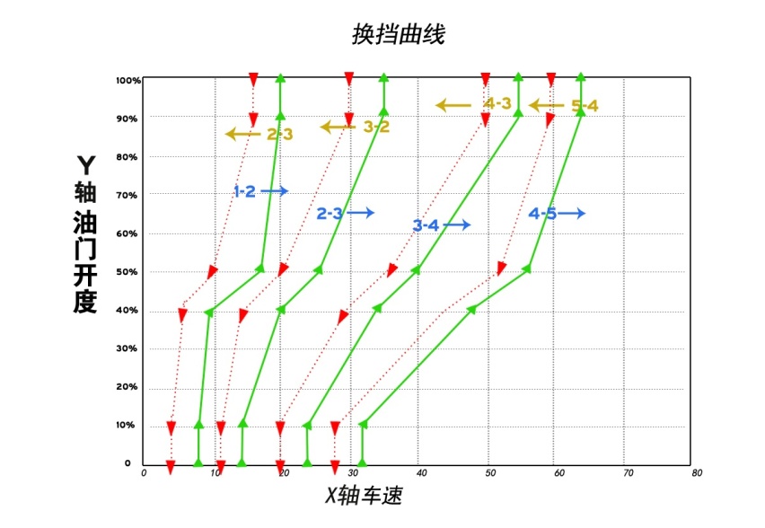

如果把换挡决策与车速、油门深度完全联系起来,那么就可以得到上面这张图:变速箱换挡曲线图。你可以理解为工程师开着车测试了无数遍,把任何车速和油门深度下的挡位对应关系都设计好了,只要你知道车速多少,油门深度多少,那么就可以在图中找到应该挂几挡最合适。

比如司机开车以50公里/小时的速度行驶,油门踩了30%,挂在5挡。然后遇到上坡了,由于阻力增加,驱动力不够,车速开始下降,当车速下降到38公里/小时的时候刚好遇到红色的降档曲线,于是变速箱就触发了降挡操作,变速箱就会降到4挡。如果爬完坡后车速逐渐提升,那么在车速遇到绿色升挡曲线时变速箱就会再次触发升挡操作。

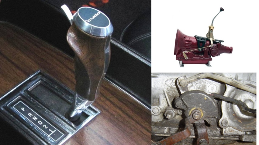

但是早些年电子技术并不发达,那时候的自动变速箱上面可没有什么电子传感器之类的东西,完全就靠纯机械的零件在运转,这个控制原理就更加巧妙了。工程师们还是以换挡曲线为基准,通过复杂的液压系统实现了油门、车速、挡位的对应关系。

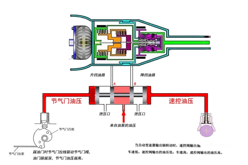

在机械液压自动变速箱上,油门踏板连着一个液压阀,叫做节气门阀。变速箱输出轴上也连着一个液压阀,叫做速控阀。踩油门时节气门阀的输出油压会升高,车速提升的时候速控阀的油压会升高。
这两个液压阀输出的油压进入一个叫做换挡阀的液压阀中,换挡阀上有两个出口,一个通往升挡阀,另一个通往降挡阀。如果油门踩得多但车速没有提升,说明需要降挡,此时节气门油压大于车速油压,换挡阀的阀芯就会向右移动,高压油液从出口B流出,进入降挡阀,变速箱就会降挡了。如果油门不动,车速越来越快,说明汽车加速良好,车速达到一定程度后就要升档了。这时候节气门油压不变,速控油压越来越高,最终推动换挡阀的阀芯向左移动,高压油液从出口A流出,进入升挡阀,变速箱就会升挡了。
